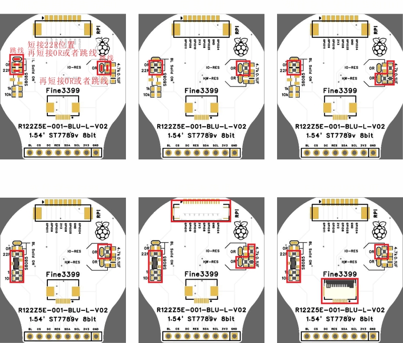

1.54寸的是ST7789驱动,240x204分辨率,圆形下方切掉了一部分,应该是IPS屏,8bit SPI引
使用ESP32测试GIF图片播放,点亮如下,效果还不错
引脚接线定义:
序号 屏幕引脚 ESP32引脚
1 VCC 3V3
2 GND GND
3 GND GND
4 GND GND
5 LED-A 3V3&TFT_BL
6 LED-K GND
7 DC GPIO-2
8 CS GPIO-15
9 SCL GPIO-18
10 GND GND
10 RES GPIO-5
12 SDA GPIO-23
对应的屏幕驱动配置代码:
Arduino_DataBus *bus = new Arduino_ESP32SPI(2 /* DC */, 15 /* CS */, 18 /* SCK */, 23 /* MOSI */, GFX_NOT_DEFINED /* MISO */, VSPI /* spi_num */);
Arduino_GFX *gfx = new Arduino_ST7789(
  bus, 5 /* RST */, 0 /* rotation */, true /* IPS */,
  240 /* width */, 240 /* height */,
  0 /* col offset 1 */, 0 /* row offset 1 */);
PCB焊接指南
