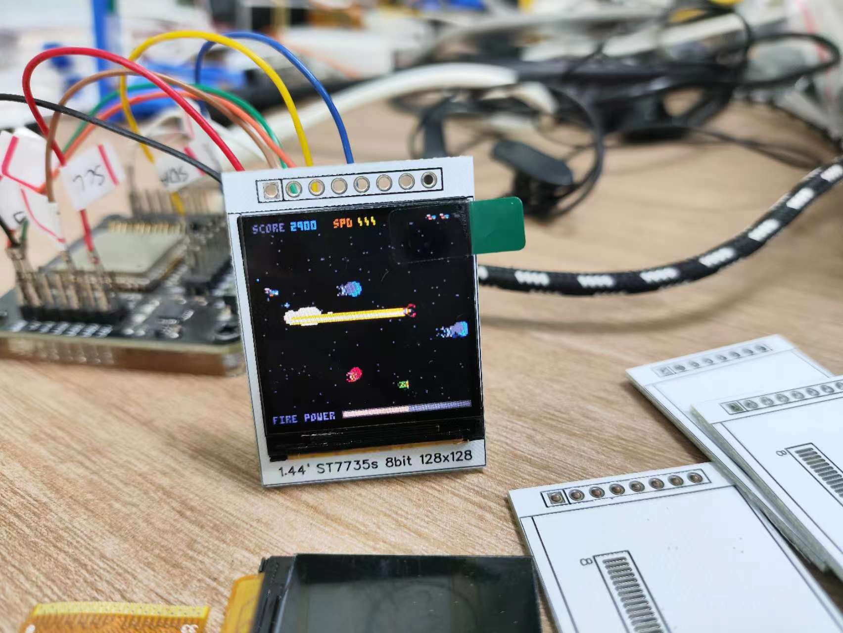

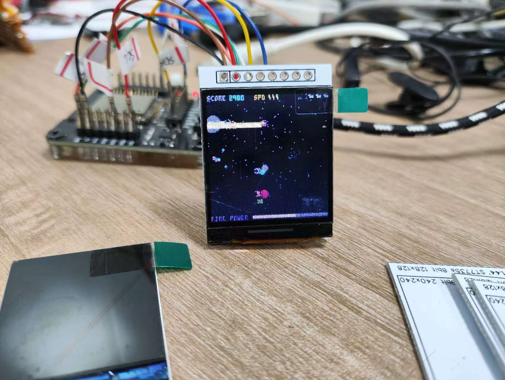

1.3寸240x240和1.44寸128x128屏幕转接板 因为引脚兼容,将2个屏幕做到了一个板子上
简介:1.3寸240x240和1.44寸128x128屏幕转接板 因为引脚兼容,将2个屏幕做到了一个板子上
创建时间:2024-07-09 13:09:27更新时间:2024-07-26 14:17:40
来自屏友的屏【闲鱼】https://m.tb.cn/h.g8CMSg5?tk=klDI3XNM5iX HU0854
1.3寸的是ST7789驱动,240x240分辨率,应该是IPS屏,9bit SPI引脚,DC引脚不使用
1.44寸的是ST7735驱动,128x128分辨率,8bit SPI引脚
使用ESP32测试GIF图片播放,点亮如下,效果还不错
1.3寸:
1.44寸
