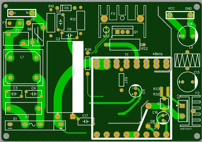

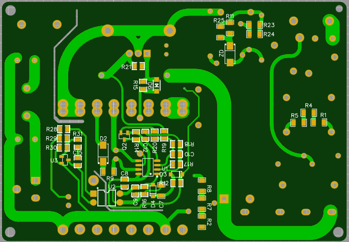

基于常用PWM控制器UC384X,此电路开关频率48.2KHz,带负载效率80%;尝试如何提高反激式开关电源的转换效率,知道有源钳位,但成本偏高。欢迎交流学习。

做一款开关电源前级驱动电路,让其更稳定,减少寄生的干扰,欢迎交流学习。

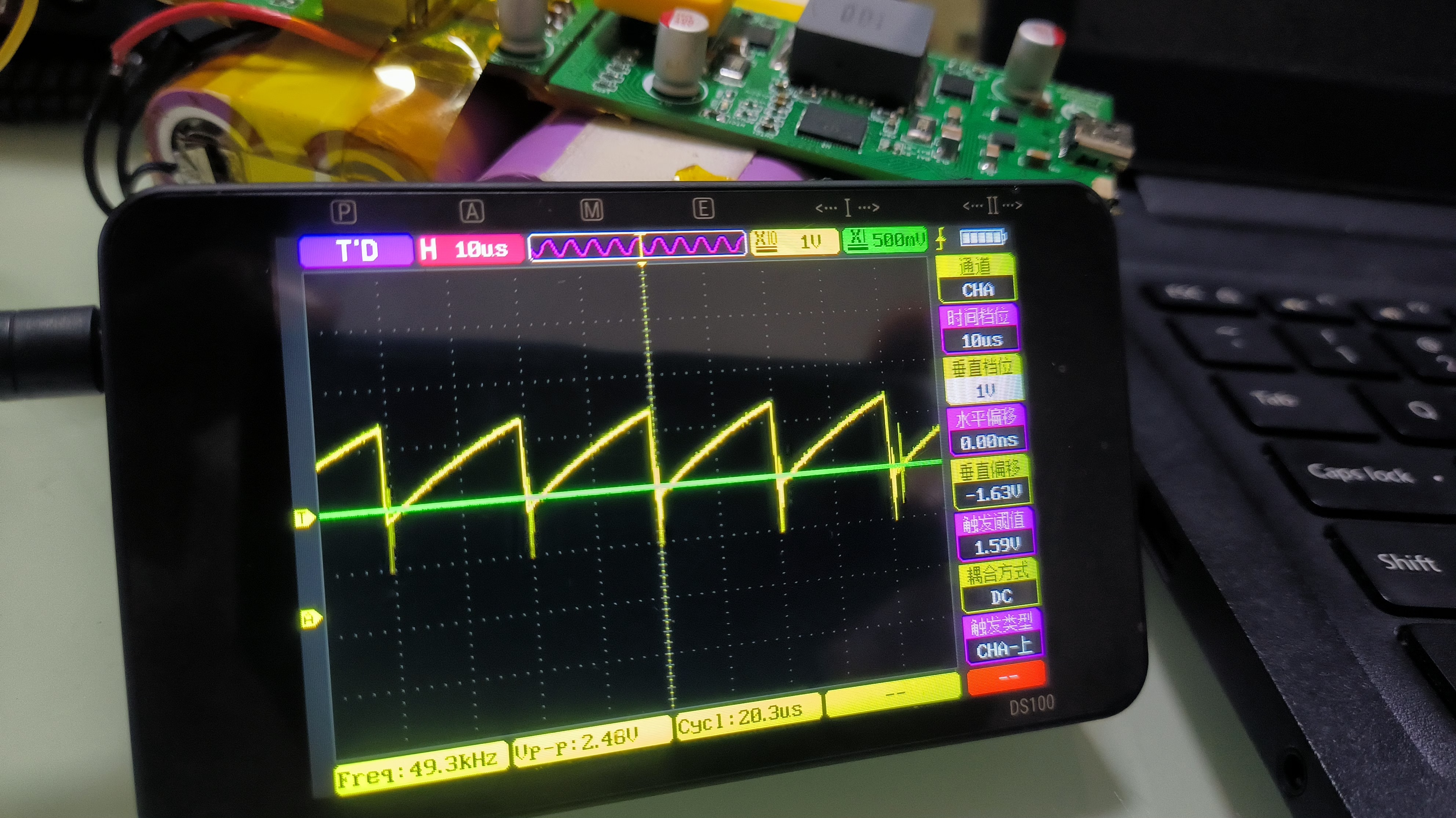

四脚锯齿

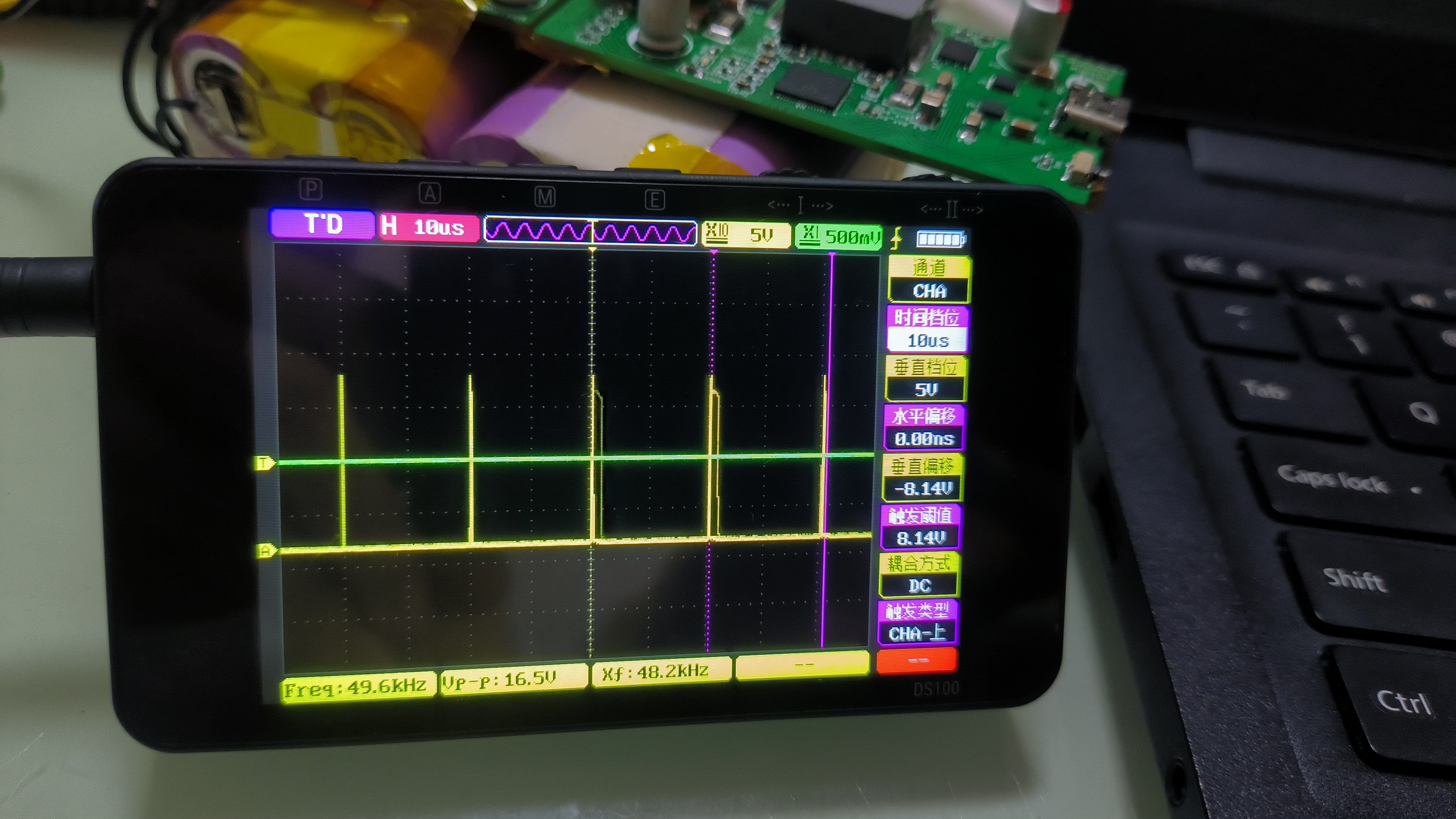

六脚PWM波形

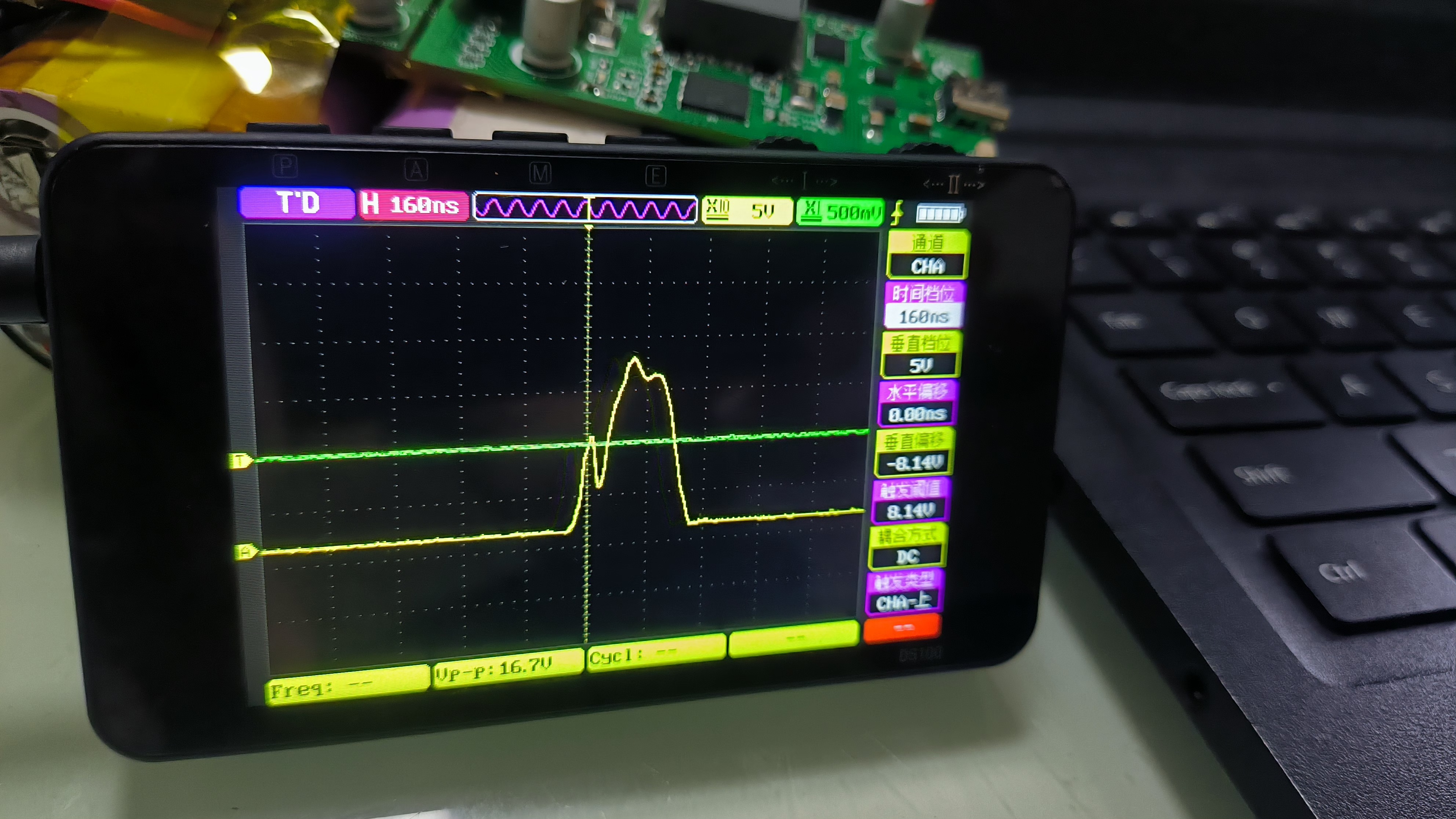

主MOS栅极引脚波形。

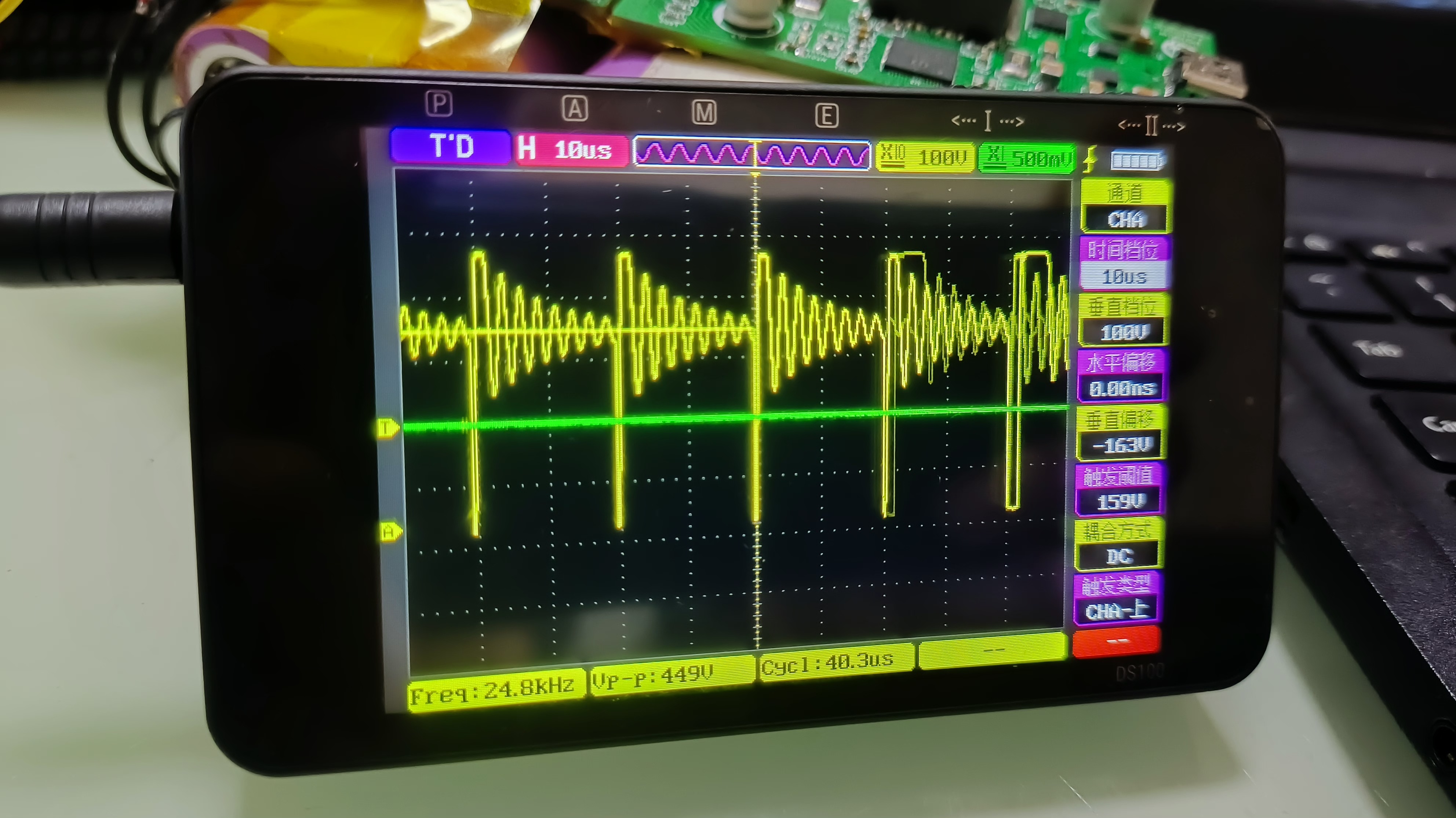

漏极谐振波形,带负载时漏极峰值电压会达到470V-480V左右
