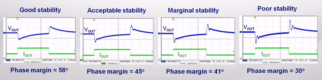

下图大致描述了瞬态响应与输出相位裕度的关系(来源:油管

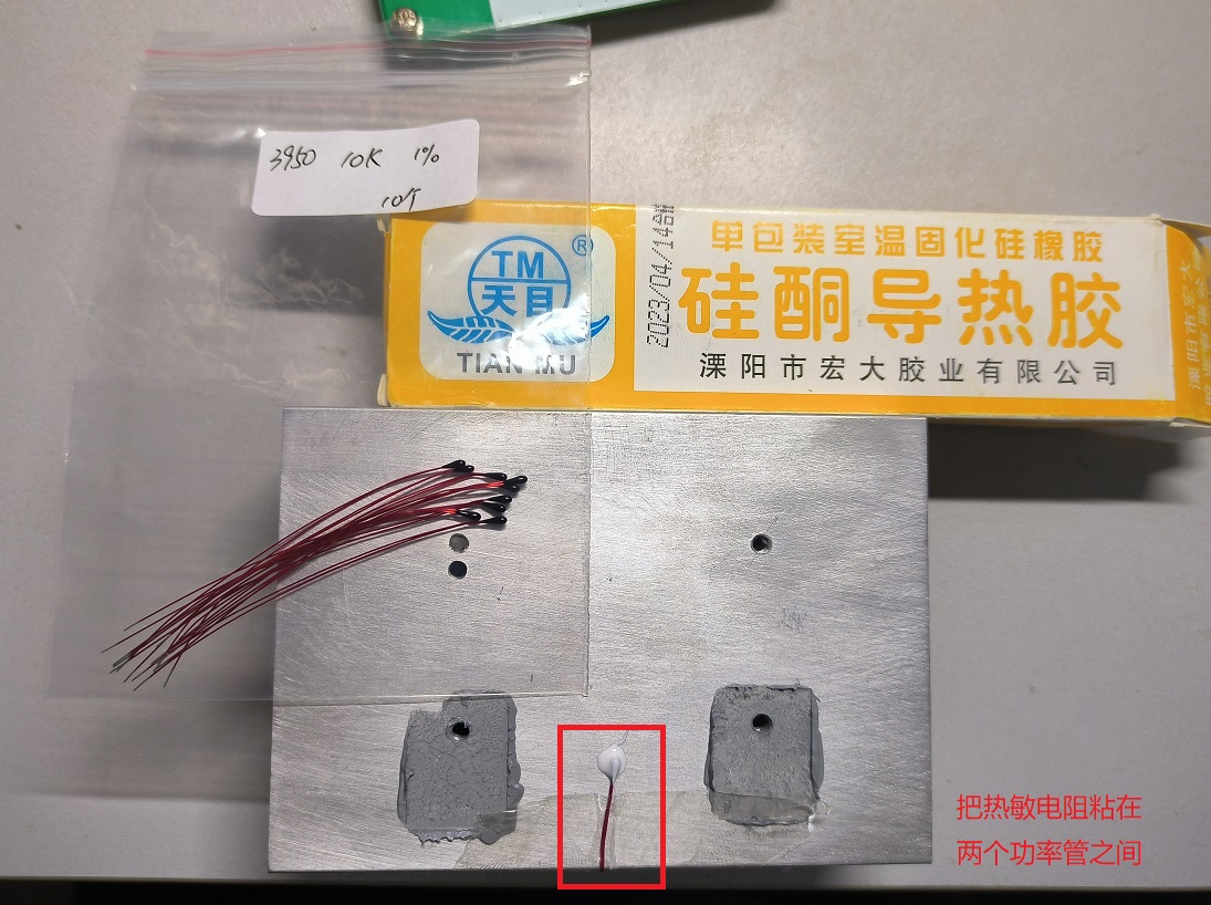

  • 3950K 10KΩ NTC电阻一个,需要带线的。

  • 导热胶一管
运放我实际使用的是TP2274和TP2272,使用LM324/LM358可能影响比较器阙值/环路带宽,备料时请注意。

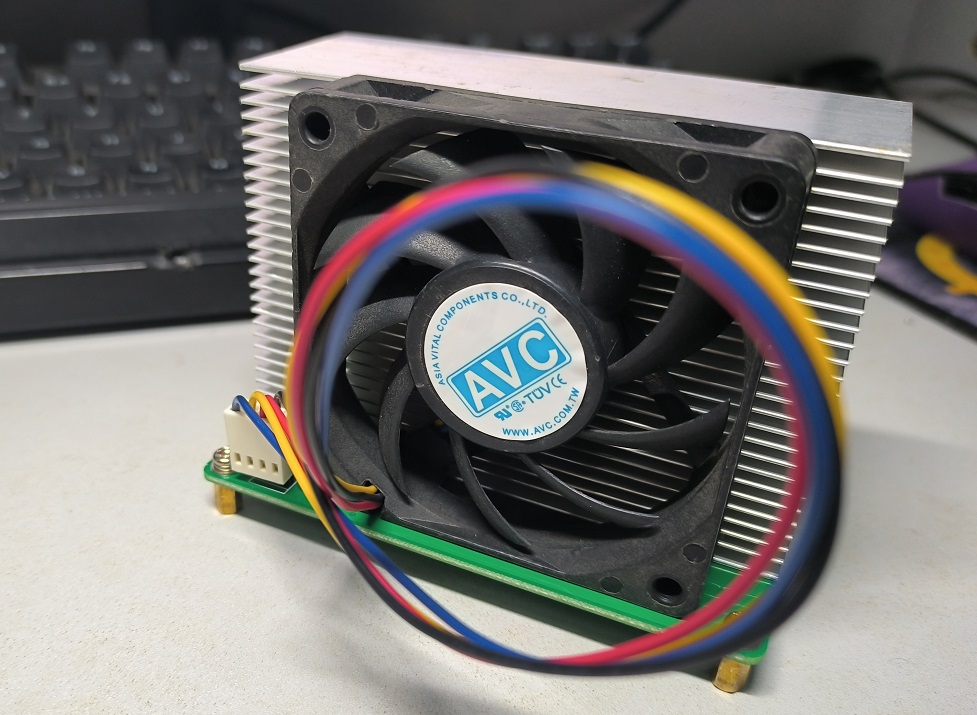

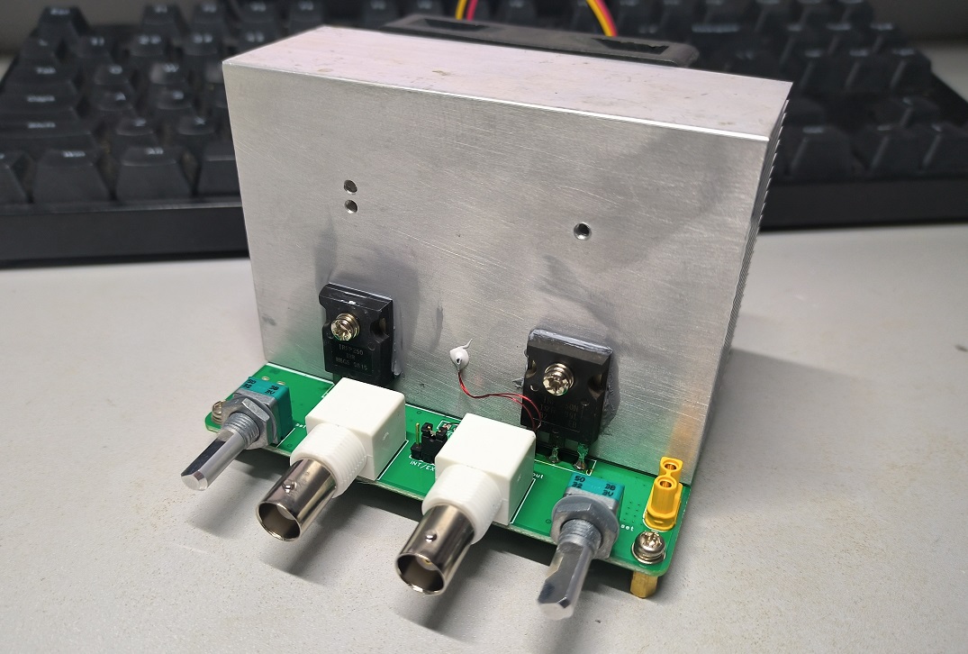

集齐元器件后按下图将NTC电阻用导热胶(注意不是硅脂)粘到散热器上,并焊接到对应焊盘上,在MOS和散热器之间涂上散热硅脂(注意不是导热胶)
风扇可以考虑直接粘到PCB上,其他组装参考主图即可。

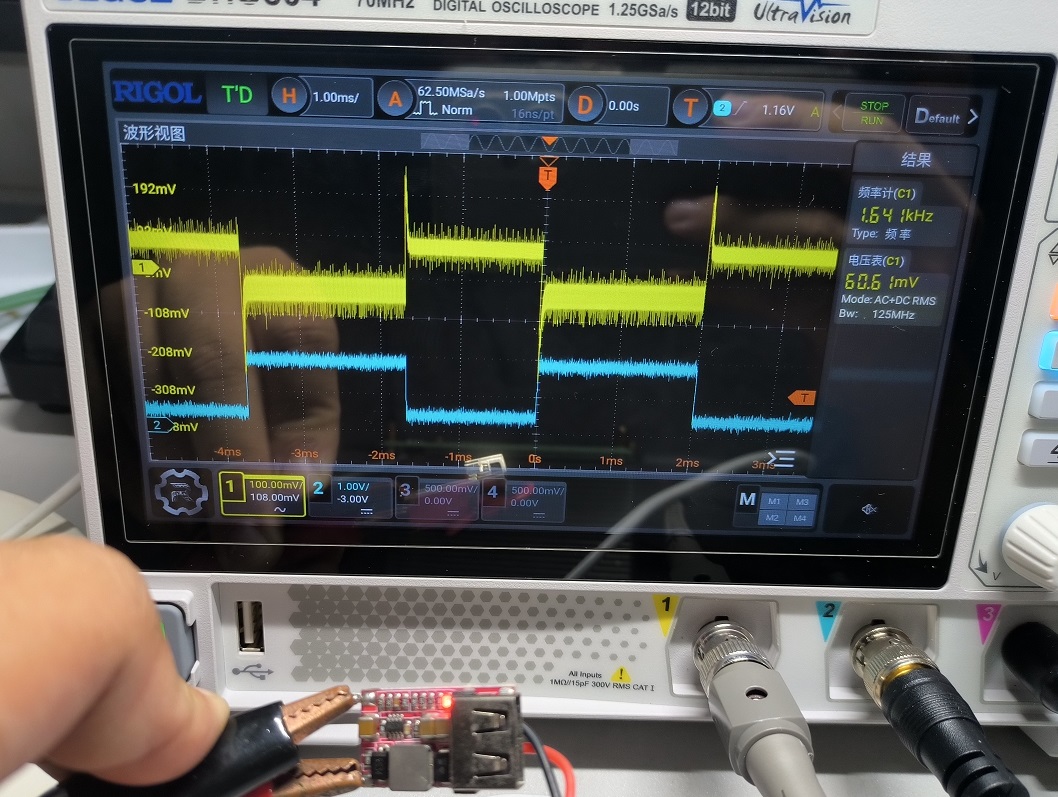

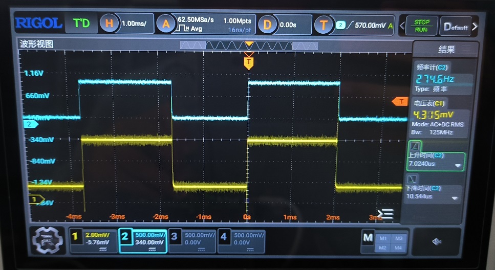

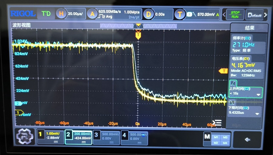

CH1:采样电阻两端电压,CH2:总电流监测输出电压
启用16点平均,放大观察下降沿,下降时间9.43uS

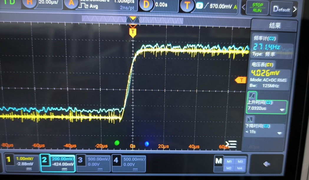

启用16点平均,放大观察上升沿,上升时间7.03uS

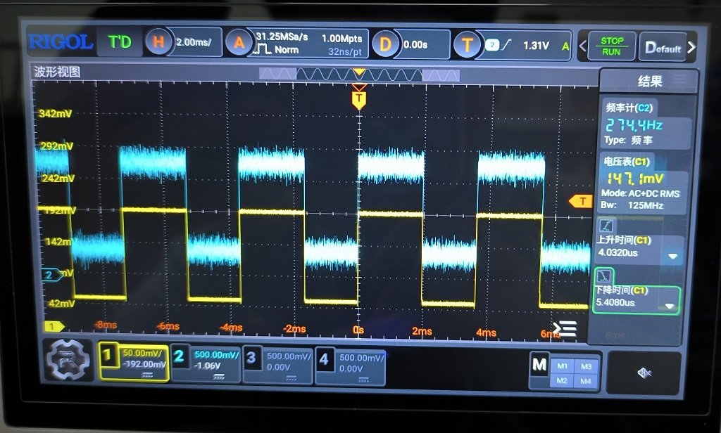

CH1:INA180输出电压,CH2:总电流监测输出电压,可以发现霍尔电流传感器噪声还是相当大的

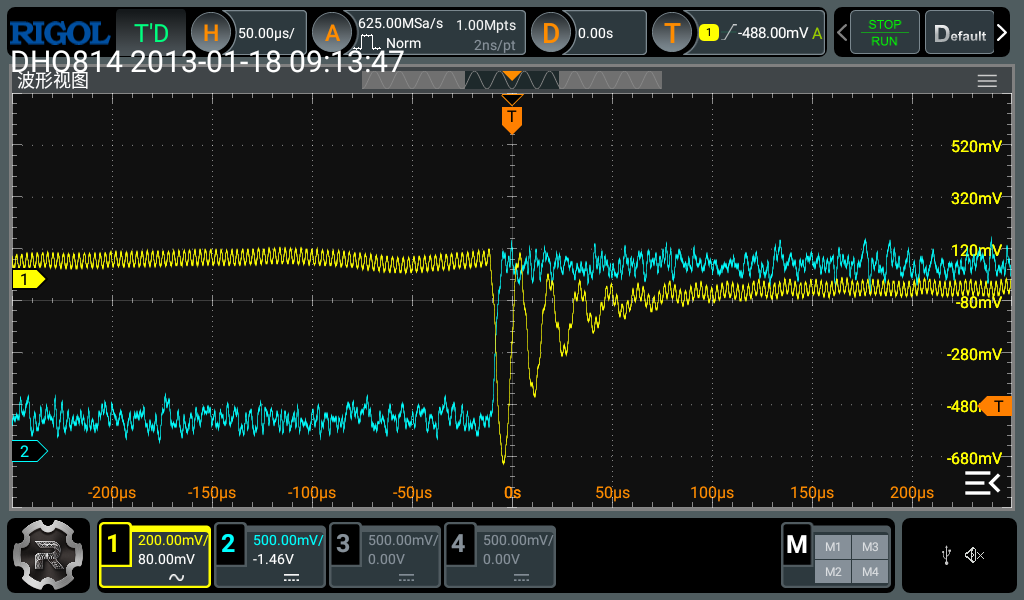

一个相对还行的降压模块的瞬态响应情况,可以看到电压迅速恢复到稳定值,且没有振铃,根据响应时间可以近似计算环路带宽。
CH1:输出端电压(AC耦合),CH2:总电流监测输出电压

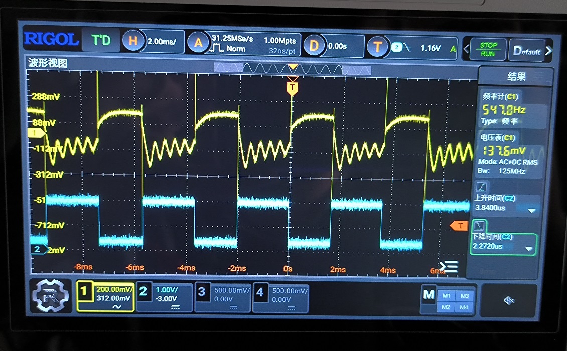

一个不太好的降压可调电源的瞬态响应情况,输出有明显振荡,且稳定时间很长(一个测试周期内不能稳定)

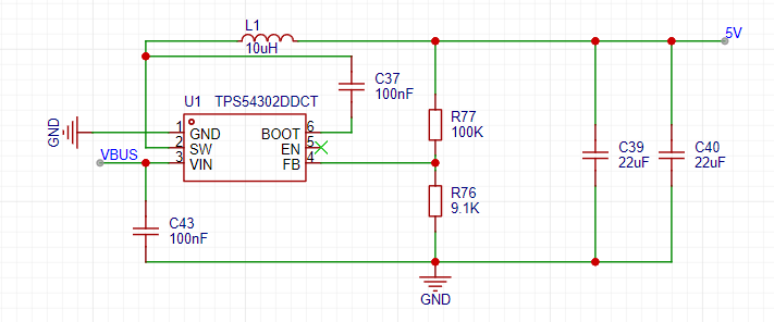

一个普通的降压电路
瞬态行为如下图:
可以看到在阶跃电流上升沿处电压产生了很明显的振荡,是典型的相位裕度不足的表现。

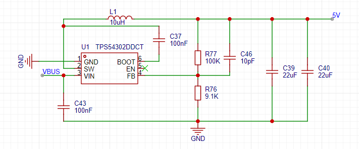

接下来按照手册加入前馈电容(10pF)

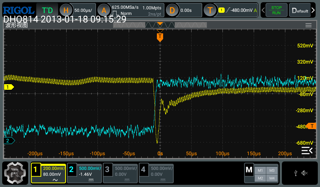

添加后瞬态行为如下图:
振荡已经有很明显的改善,但是相位裕度仍不足,需要进一步加大前馈电容(主要是手头上没有比较合适的pF级电容只有10p)
