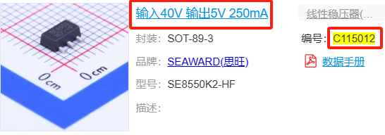

供电电路
DC输入12V,LDO采用思旺的SE8550K2-HF,这款LDO支持宽电压输入,
这里要选择5V输出的!!不要原理图设计和器件下单一起搞错了
