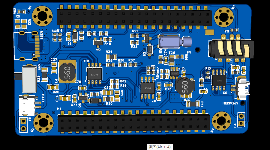

基于官方的游戏扩展版
更改了电源模块

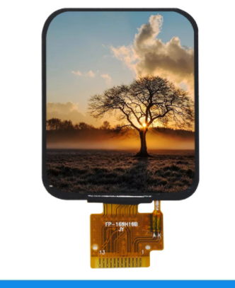

屏幕
1.69寸,240×280分辨率,SPI接口,驱动芯片ST7789V
ISP屏幕显示效果比普通LCD屏好

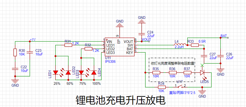

电源模块
输入电压4.65-5.5V,会将锂电池升压到5v输出

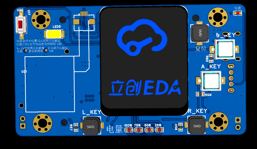

4个LED分别显示锂电池的不同剩余电量。
LED5相当于一个小电筒,虚线内的三个电阻是LED的限流电阻,不需要的话这四者可以不焊接。
U17按键功能如下:

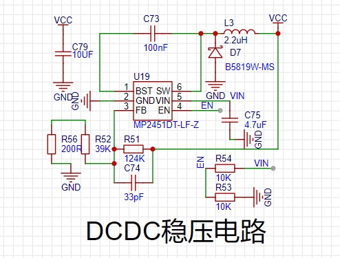

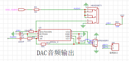

DC-DC稳压电路
输出最大600mA,所以功放电路不得不限制功率
喇叭用的是4欧2瓦

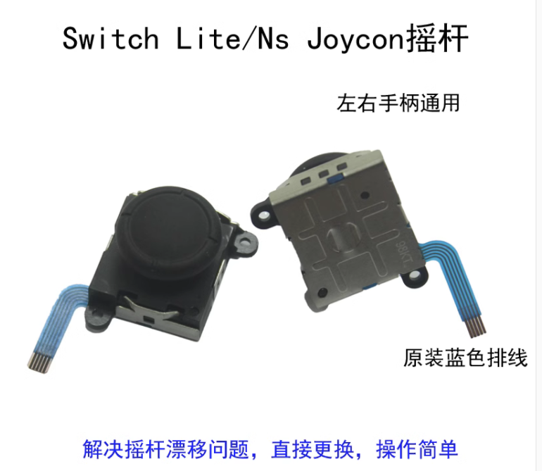

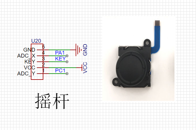

摇杆用的是switch joycon摇杆
摇杆电路
需要连接器规格是(5P 0.5mm  FPC:上接抽拉),固定螺丝铜柱规格为M1.6
