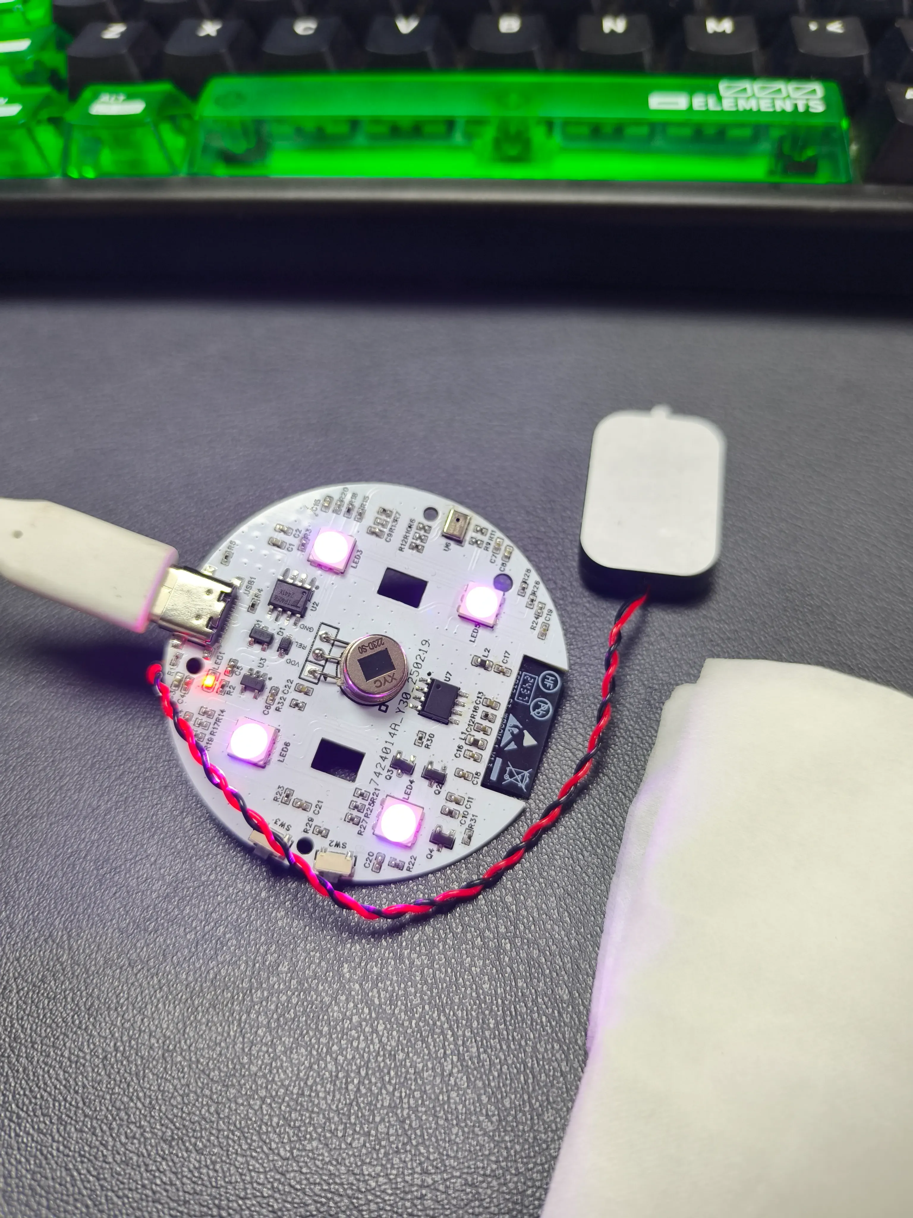

1.因为是便携夜灯,取消震动反馈,改为人体感应开关。
注意事项:
1.注意PCB开孔位置

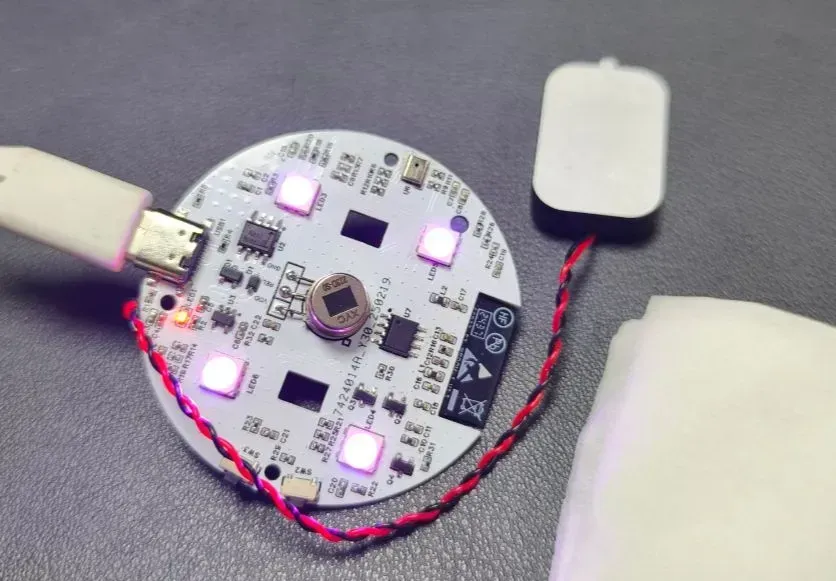

2.元器件尽量放置在同一面,位置有限尽量选用0402封装,LED灯珠要求回流焊,版面有限esp32放置背面用手焊,其余元器件放正面回流焊。

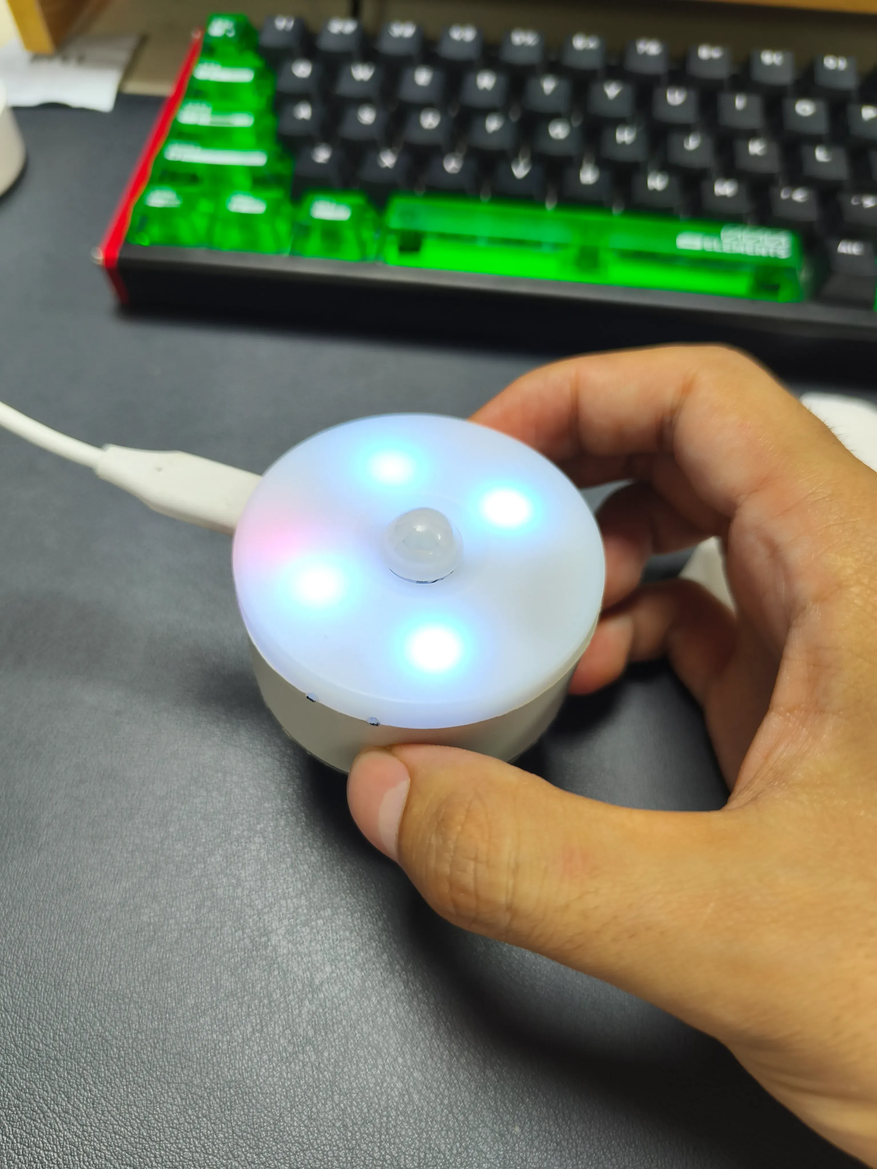

3.小夜灯自带的锂电池有点高了,安装的时候对准也能装进去,或者就得把外壳底部修正一下然后用胶把电池粘住。
所有项目基本上完成了,刷写了moonlight代码后可以正常使用了,但是语音功能受限,不知道是我把芯片焊坏了还是咋的,正在等新芯片。
项目源代码在附件。
原理图部分除了震动传感器改成了热释电红外传感器外没有其他改动。
除了模组,其他元器件全都放在了顶层,方便铁板烧,热释电红外传感器用的插件,所以和底层的模组有冲突,修改了一下封装,引脚已经标注上了。
上电,点亮成功

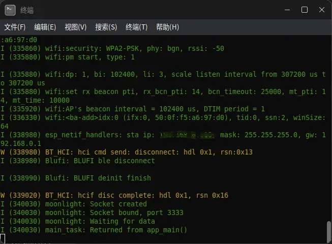

连接蓝牙,wifi成功
乐鑫的espBluFi安卓端,可以手机配网
试试外壳,还行还行,孔位都没啥问题。
