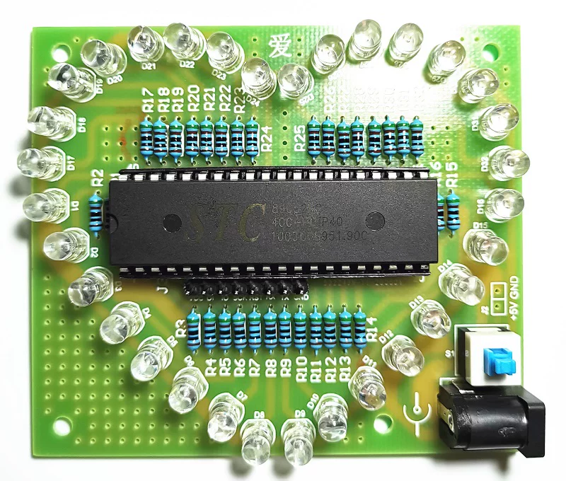

工作电压在DC4.5-5V直流电源,32个彩色LED由STC89C52RC控制,单片机IO口输入低电平对应的LED就会亮,也可以控制PWM信号来控制LED灯亮度。
通过内部编程可以随便更改LED闪烁频率,顺序,时间等参数。
尺寸长120MM宽120MM,510欧姆电阻32个,10k电阻一个,陶瓷电容22pf1个,STC89C52RC单片机一个,12MHZ晶振一个,LED灯32个
