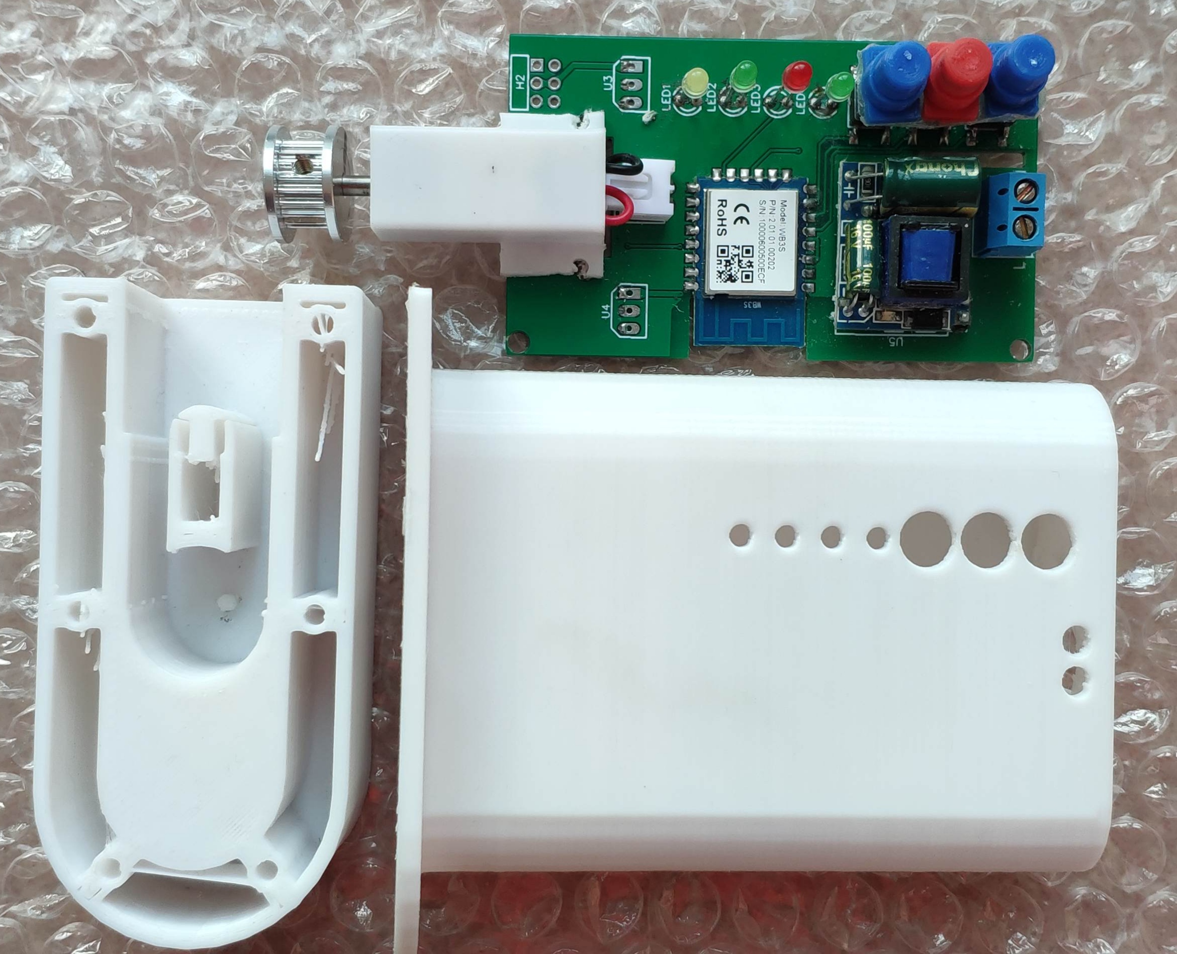

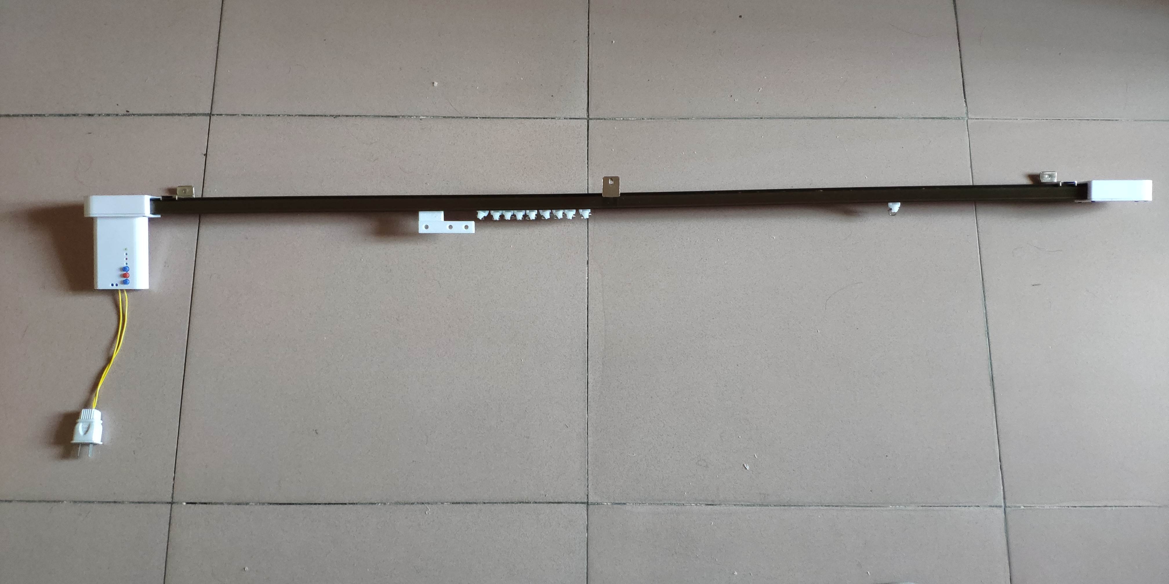

话不多说先上实物图:

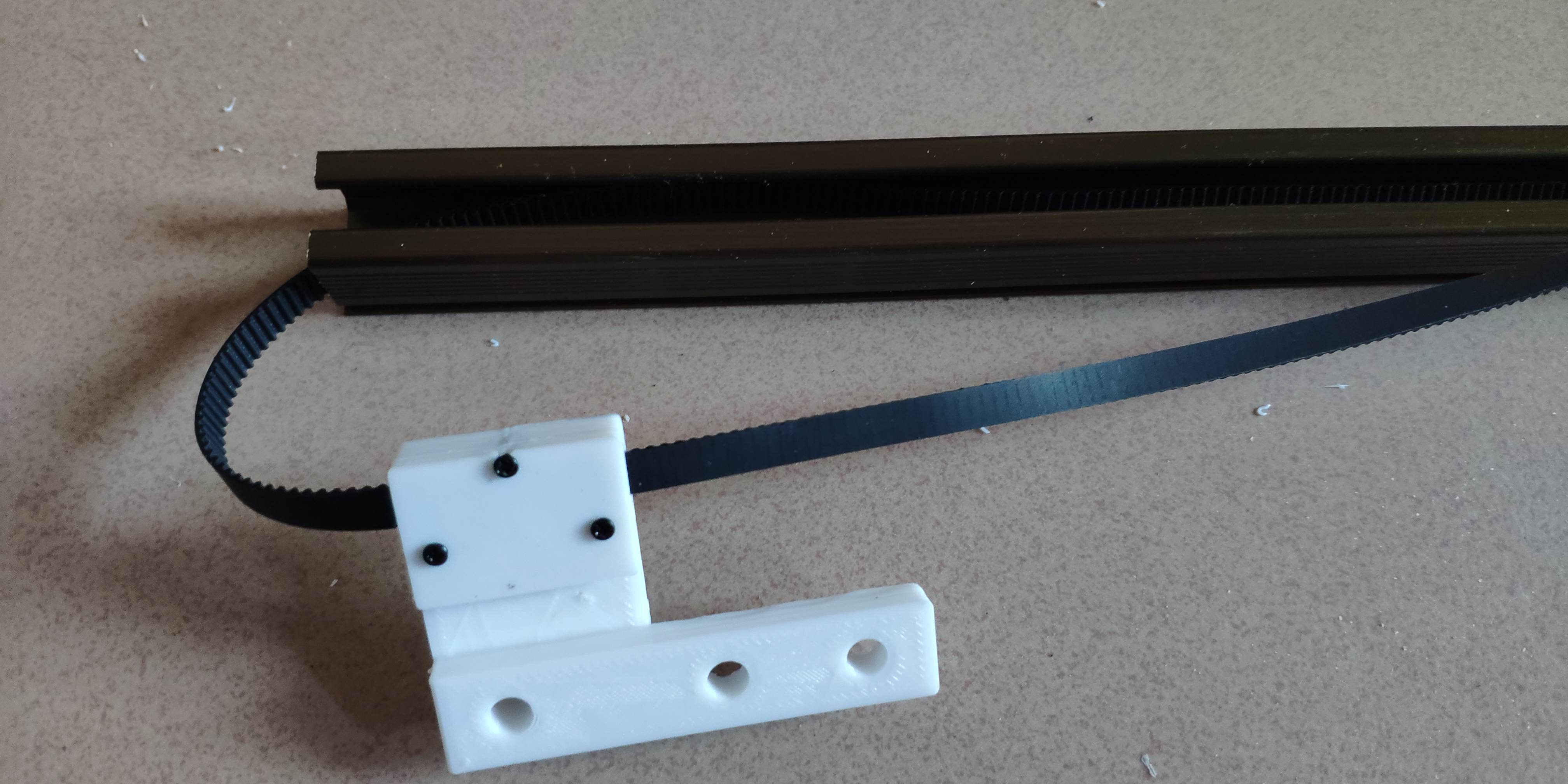

  这个项目的原理很简单,首先我建模打印两个2GT同步轮传动部件和同步带闭合器,利用N20电机加同步轮带动同步带,实现窗帘开和关…下面是制作的部件:

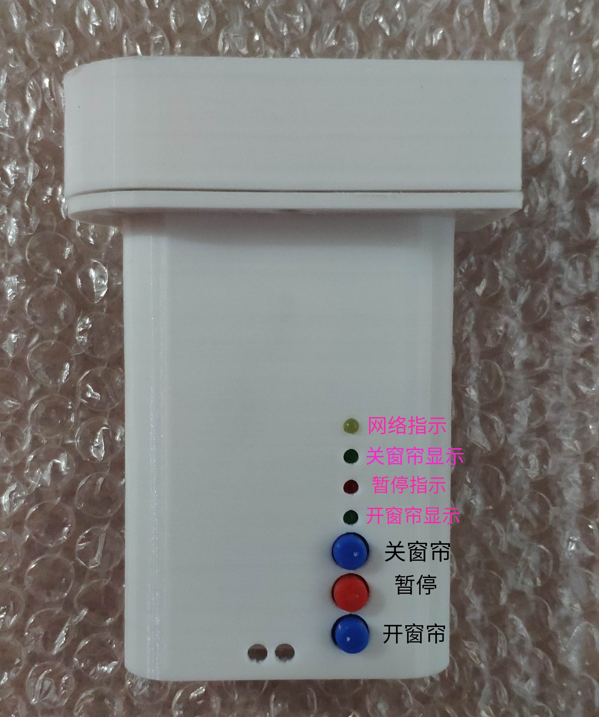

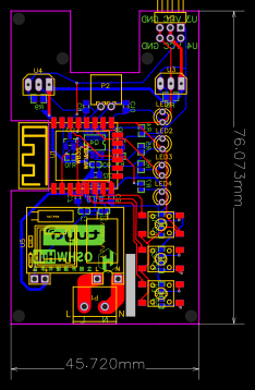

  下面是我自定义设置的面板,开/关的图标,虽然比较简陋,但是,清晰、直观、实用,APP具备定时开关、电机位置校准功能,设定中开和全开方式打开窗帘,本地PCB面板按键可实现开/关/停,指示灯显示状态…

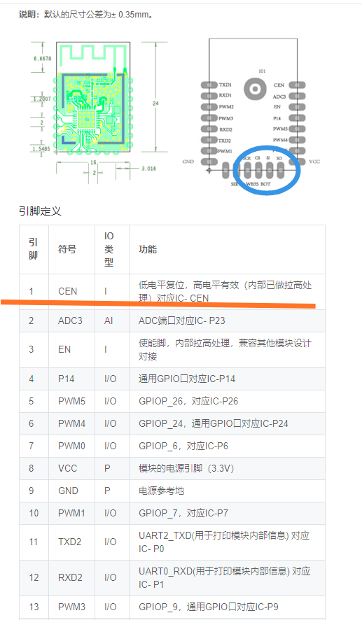

        1. WB3S模块的CEN引脚,是复位引脚没画按键,导致后面二次配网需用线短接GND进入重新配网模式,正常工作时CEN引脚应该是拉高或者悬空的(因为疏忽,没仔细看官方手册,官方参考原理图没体现出来)
   2.本想着没网的时候可以用蓝牙控制,谁知道不可以,所以本地没有加一个无线控制,没网的时候只能硬拽了!
  3.后期优化方向,电机更换成步进电机以达到减小噪音,闭合器改成滑轮模块,减少磨擦,增加本地无线控制…

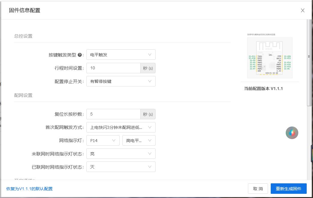

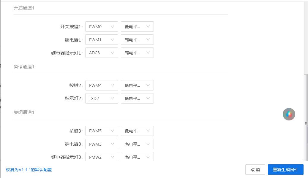

5、涂鸦模块固件配置
