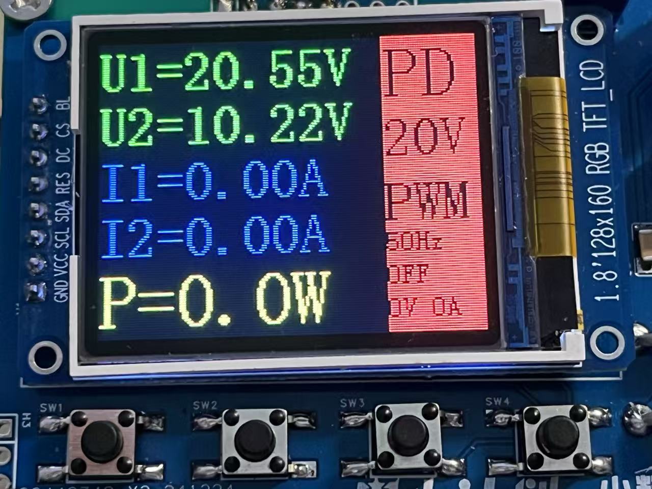

显示与交互
       根据当前的显示模式,将计算得到的电压、电流、功率等参数格式化后显示到LCD屏幕上。不同的显示模式对应不同的信息展示,如模式0显示基本的电压电流功率信息,模式1用于调整调整限制电压和电流,模式2用于显示功率随时间变化的坐标图(正在测试),模式3显示设备信息等。
交互部分采用了四颗按键,程序实时检测按键的状态,根据按键的不同组合实现模式的切换、参数的调整、PD协议的切换、PWM频率和占空比的设置等功能。按键的处理逻辑较为复杂,需要考虑按键的程序消抖以提供良好的用户体验。

显示屏显示
       在主页的设计中,将显示屏分为左右侧2块区域,其中左侧为120*128像素,主要显示两个不同的电压电流以及整机总功率,右侧为40*128像素,主要用于显示PD以及PWM配置信息,从上到下有PD诱骗电压,PWM频率,PWM占空比,所限制的电压电流,具体如程序1,图13所示。
图13 主页
