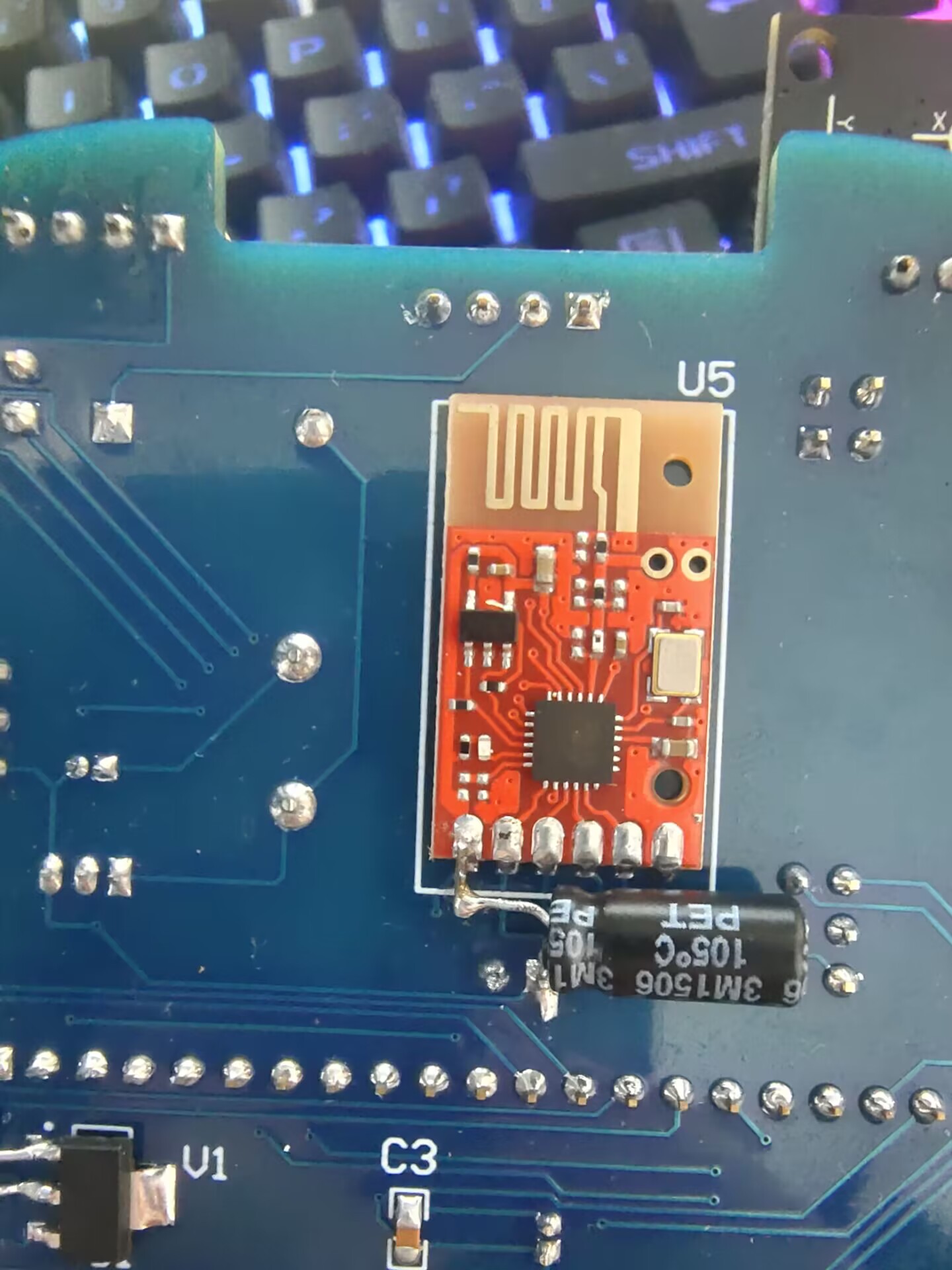

一、通信模块LS12S
LC12S采用最新 2.4G SOC技术,特点是免开发,视距 120 米,收发一体无需切换,串口透明传
输,提供通信协议,可迅速调试成功。用户只要了解串口通信,无需复杂的无线通讯知识,就能完成无
线通信产品的开发。
● 半双工通讯,抗干扰能力强
● 2.4GHz ISM 频段,128 个频道可调,使用无须申请
● 供电电压:2.8-3.6V,最大输出功率 12dBm
● 接收灵敏度-95dBm
● 发射工作电流 40mA@12dBm 25mA@0dBm
● 接收工作电流 24mA
● 睡眠电流 8uA
● 标准 TTL 电平 UART 串口
● 工作频率可设置,多个模块频分复用,互不干扰
● 通讯协议转换及射频收发切换自动完成,用户无须干预,简单易用
● 通讯速率 0.6kbps -38.4kbps,用户可通过 AT 指令配置
● 传输距离远,开阔地无干扰情况下可达 120 米 以上
● 小体积 SMD 封装,无需天线,安装方便

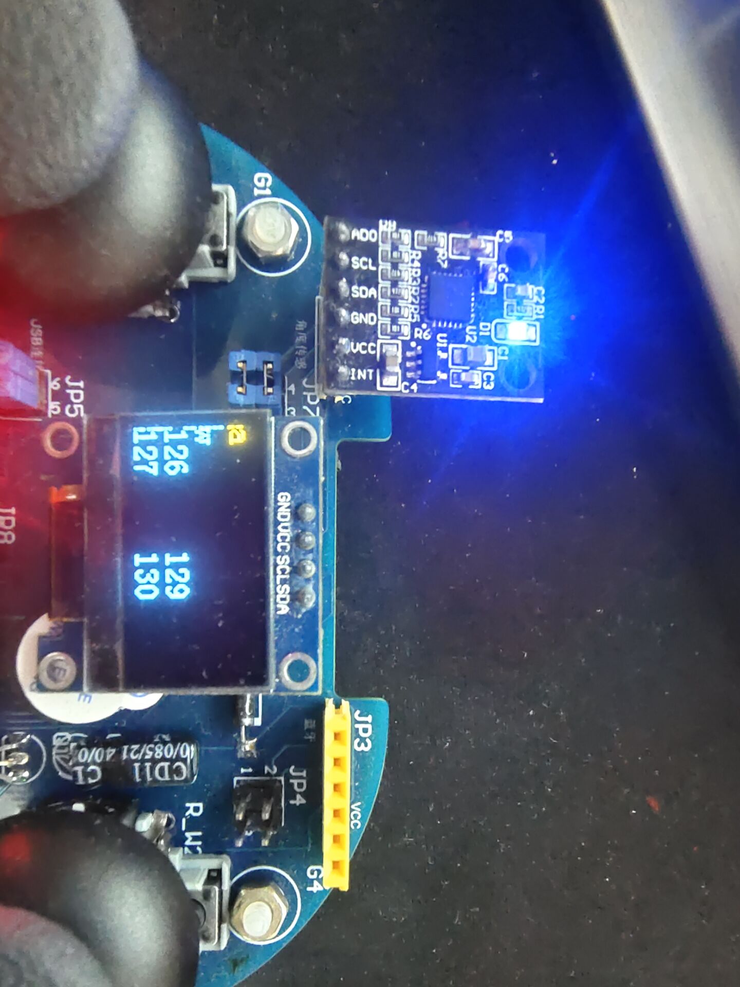

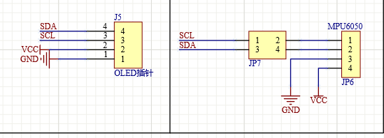

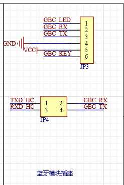

二、MPU6050、oled、蓝牙模块
板子上留有iic协议的oled、mpu6050模块的插排,以及蓝牙模块的插排

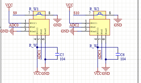

三、按键摇杆控制器
使用两块摇杆,一个摇杆x轴与y轴相当于两个滑动变阻器,接在3.3v电源和GND上通过单片机ADC读取
8个按键在电路板上分为左右各4个通过单片机P2引脚读取状态

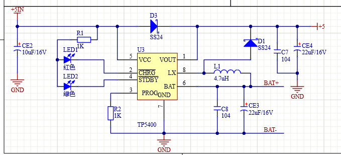

四、TP5400芯片电源管理
TP5400 是一款采用恒定电流/恒定电压对单节锂离子电池充电和升压放电控制器。它能够提供 1000mA 的充电电流(借助一个热设计良好的 PCB 布局)。升压电路内置了NMOS 功率管,外部仅需一个电感和肖特基二极管及少量电容即可完成 5V 升压输出。当 VOUT 端接入负载时,TP5400 可提供一个 5V 的稳压源,驱动能力达 1A。
未充满电时红色发光二极管亮,充满时绿色发光二极管亮
芯片使用esop8封装

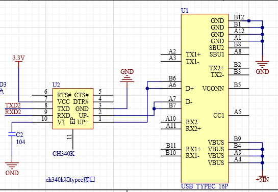

四、CH340K与typec16p
CH340K无需过多的外部电路直接与单片机和usb相连

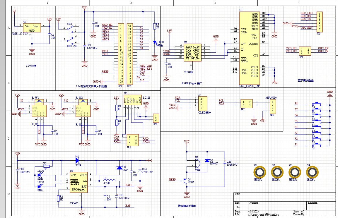

整个电路原理图
五、程序设计与测试

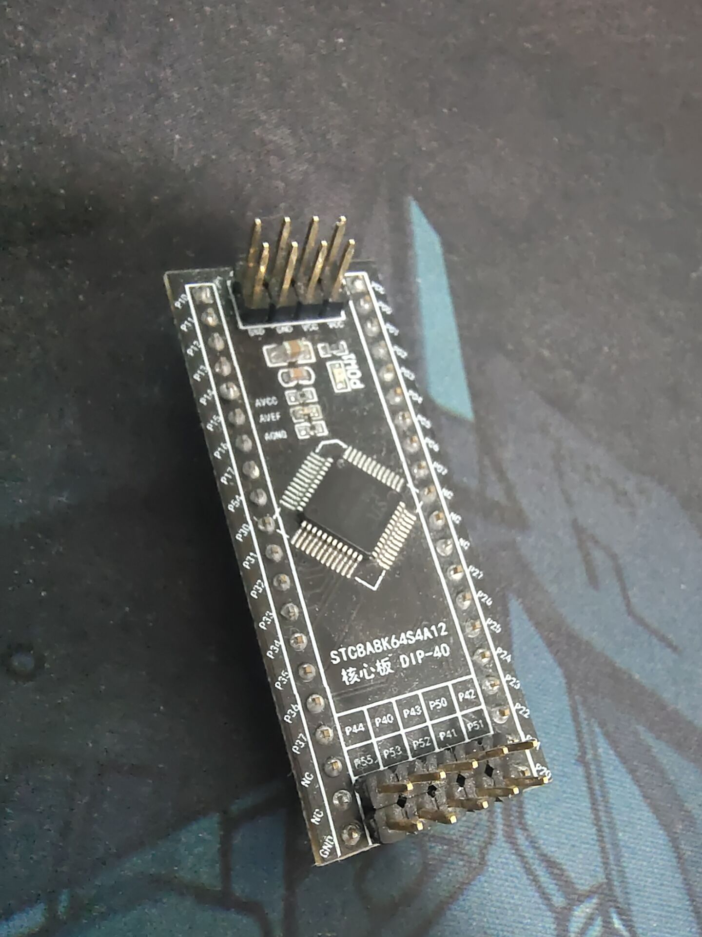

使用stc8核心板作主控芯片

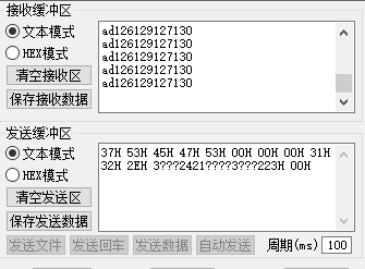

使用单片机上的ADC1、ADC2、ADC3、ADC4读取8位摇杆上的模拟量
再通过串口发送出去,将JP5上的短路块接在USB链接上可以实现单片机与电脑通信方便调试、短路块接在无线上与LS12链接实现无线通讯

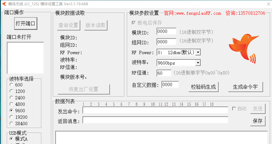

LS12s通过电脑软件设置,具体方法可以参考资料,设置时需用杜邦西将JP5的usb连接与无线短接在一起使ch340与ls12s连接
注意:R5短路,R4不焊,单片机写不进程序时将JP5上的无线随便与单片机某个两个引脚相连
