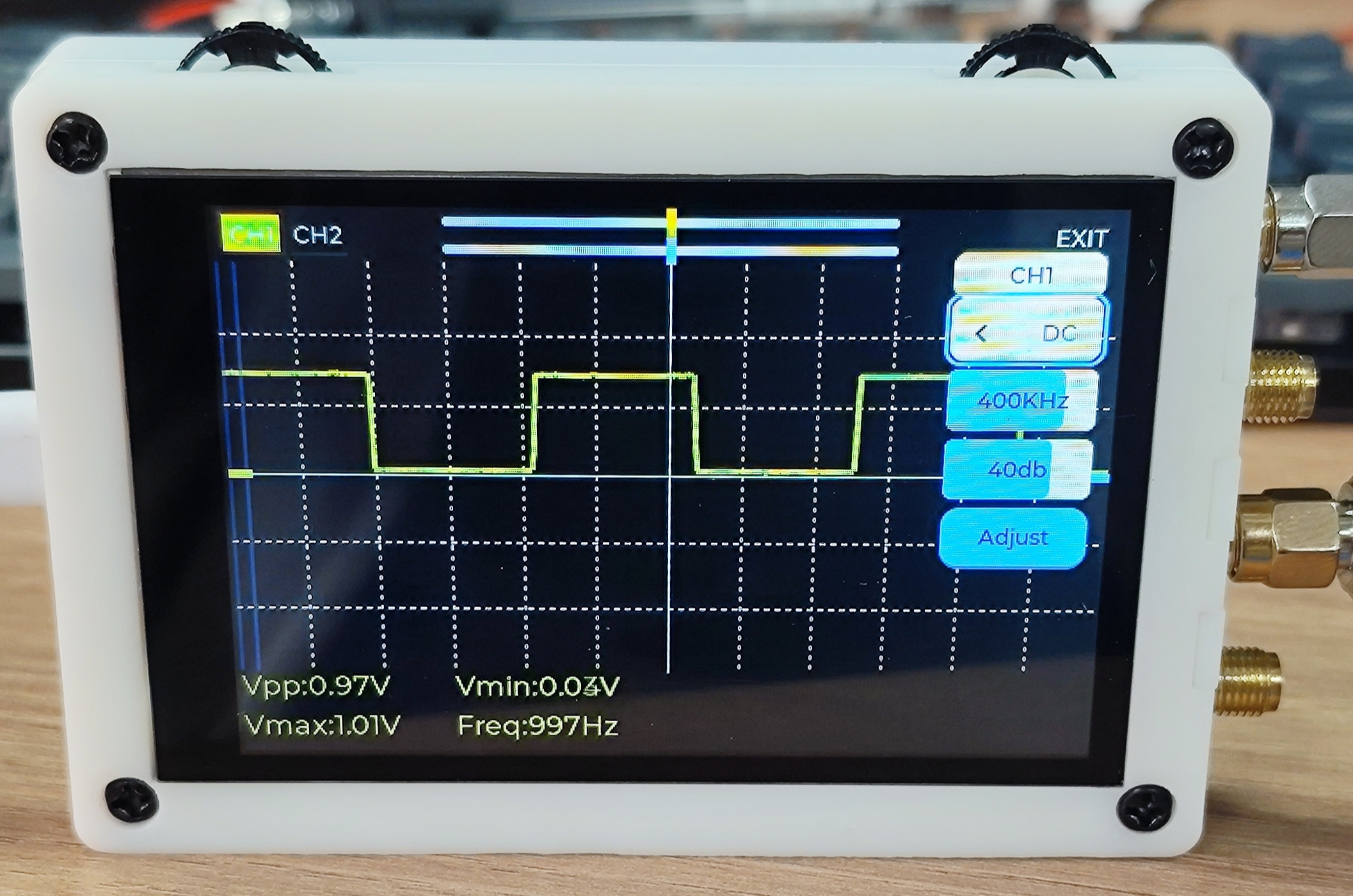

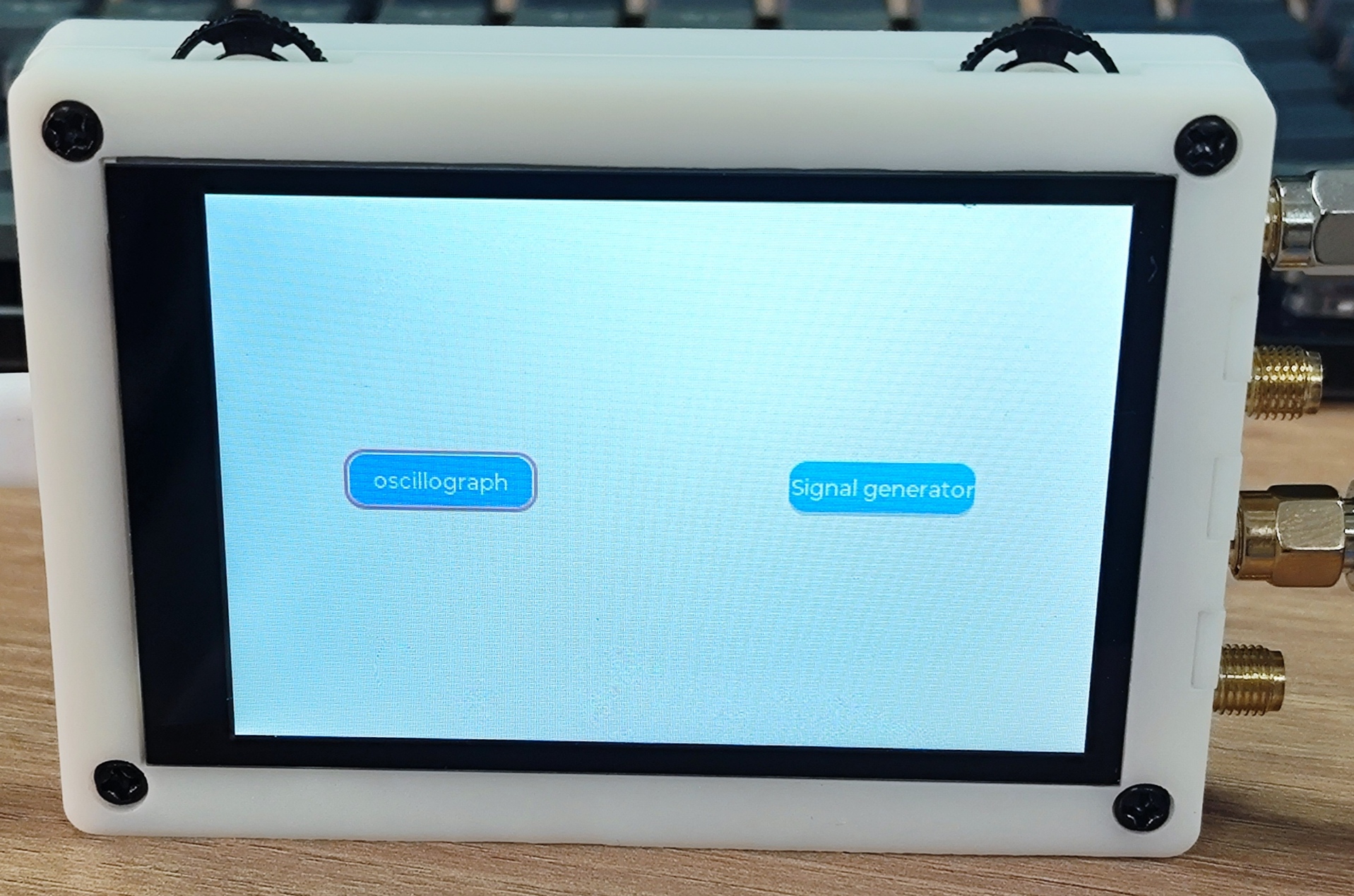

如上图5.1所示,是开机的第一个界面,界面比较简单,左右两边各一个按钮,没有使用图标,怕有侵权行为。左边的按钮进入示波器界面,右边的按钮是信号发生器界面。通过拨动左上角的三向开关进行控制。
示波器界面
图5.2 示波器界面
        按下图5.1左边的按钮,进入示波器功能,如图5.2所示为示波器界面,拨动左上角三向开关,依次可以聚焦到CH1按钮、CH2按钮、黄色滑块、蓝色滑块、EXTI按钮;短按CH1按钮可以打开或关闭通道1,CH2同理,当聚焦到滑块时,短按进入编辑状态,拨动左上角三向开关可以控制波形的左右偏移,短按EXTI即退出示波器界面,回到主界面。长按CH1按钮,从左边会弹出一个设置界面,最上面显示当前的设置对应的是哪个通道,拨动右上角三向开关,依次可以聚焦到耦合方式、采样率、前级电路的增益、校准。当设置界面未弹出时,拨动右上角三向开关,可以选择两个通道波形的上下偏移,最下面则显示波形的峰峰值、最大值、最小值、频率参数。

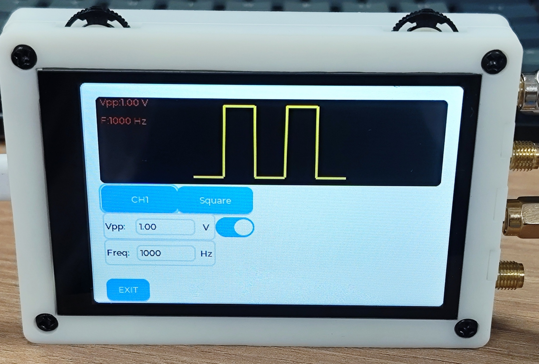

       按下图5.1右边的按钮,进入信号发生器功能。拨动左上角三向开关,依次可以聚焦到通道切换按钮、波形切换按钮、最大值设置按钮(目前最小值固定为0V),频率设置按钮、输出开关、退出按钮。具体操作可以看视频。
