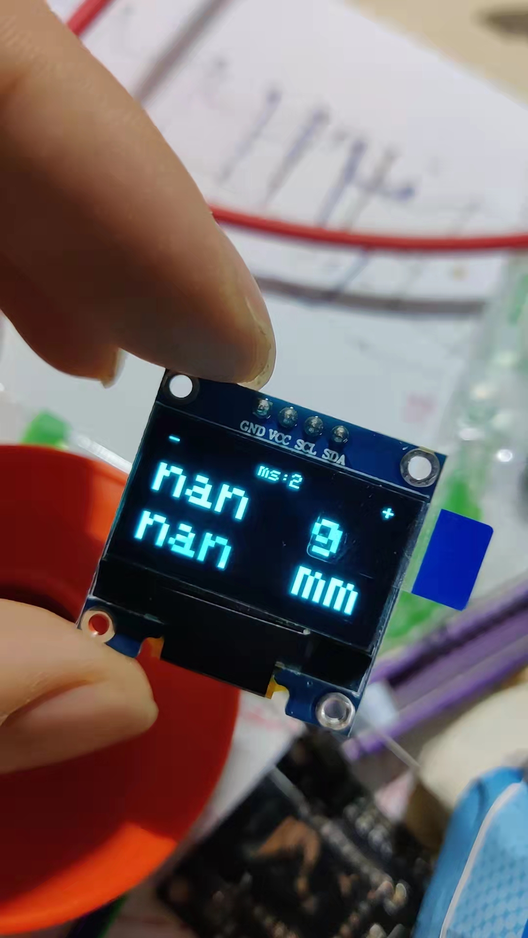

原作者的代码直接刷上有个小bug,就是不能调参数显示nan
因为flash里面没有数据,读取不到。
可以手动写入一次数据。就可以解决这个问题。
void setup(){
  float x = 10;         // 写入初始数据M
  float y = 6;          // 写入初始数据d
  EEPROM.put(0, x);
  delay(10);
  EEPROM.put(4, y);
  delay(10);
还需将代码中光耦的距离修改成57277
