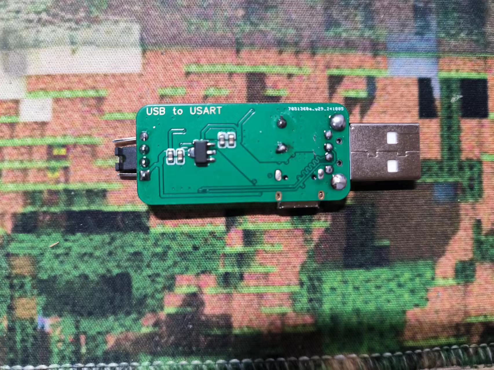

FT232USB转串口模块,可用作烧录和调试
871
可用作上位机和下位机的通讯(该芯片可以转RS232和EEPROM),该工程只开发了这块芯片的最基础的功能
简介:可用作上位机和下位机的通讯(该芯片可以转RS232和EEPROM),该工程只开发了这块芯片的最基础的功能
复刻成本:10

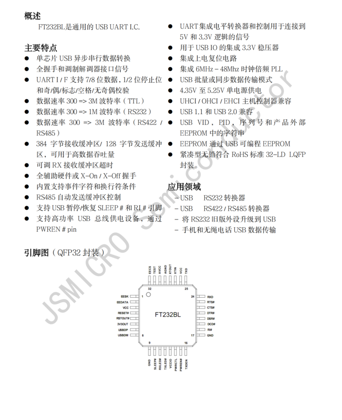

这是这块芯片的芯片手册

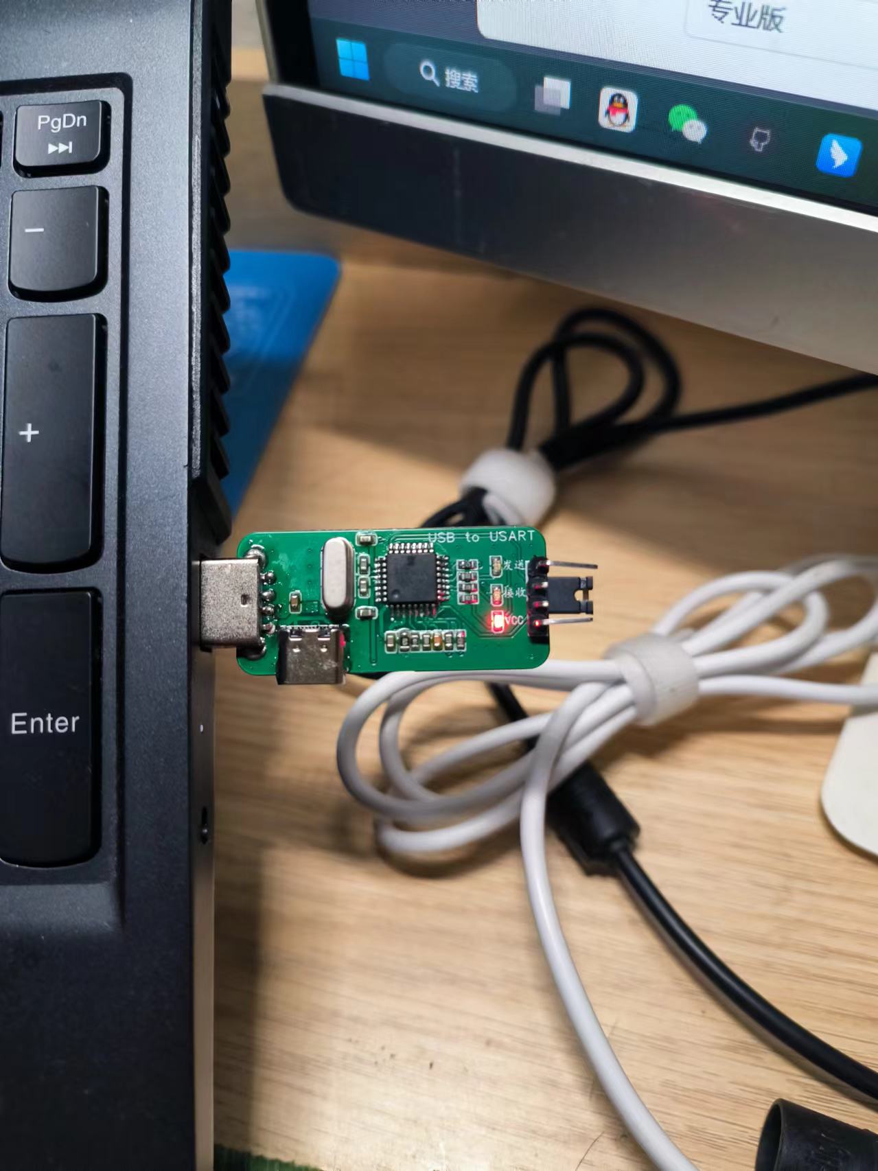

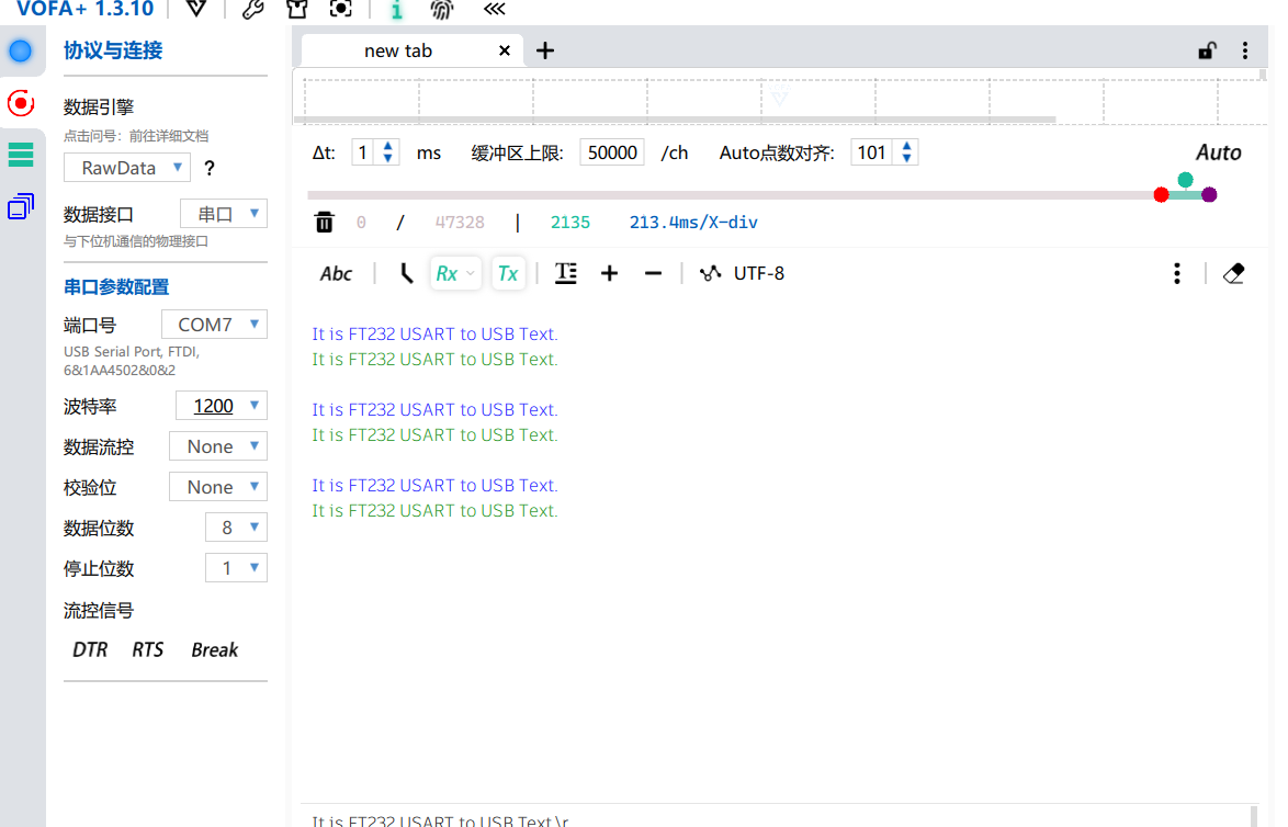

将TXD和RXD使用跳线帽短接来测试芯片功能
收发亮灯
上位机需要安装驱动程序,见附件2
