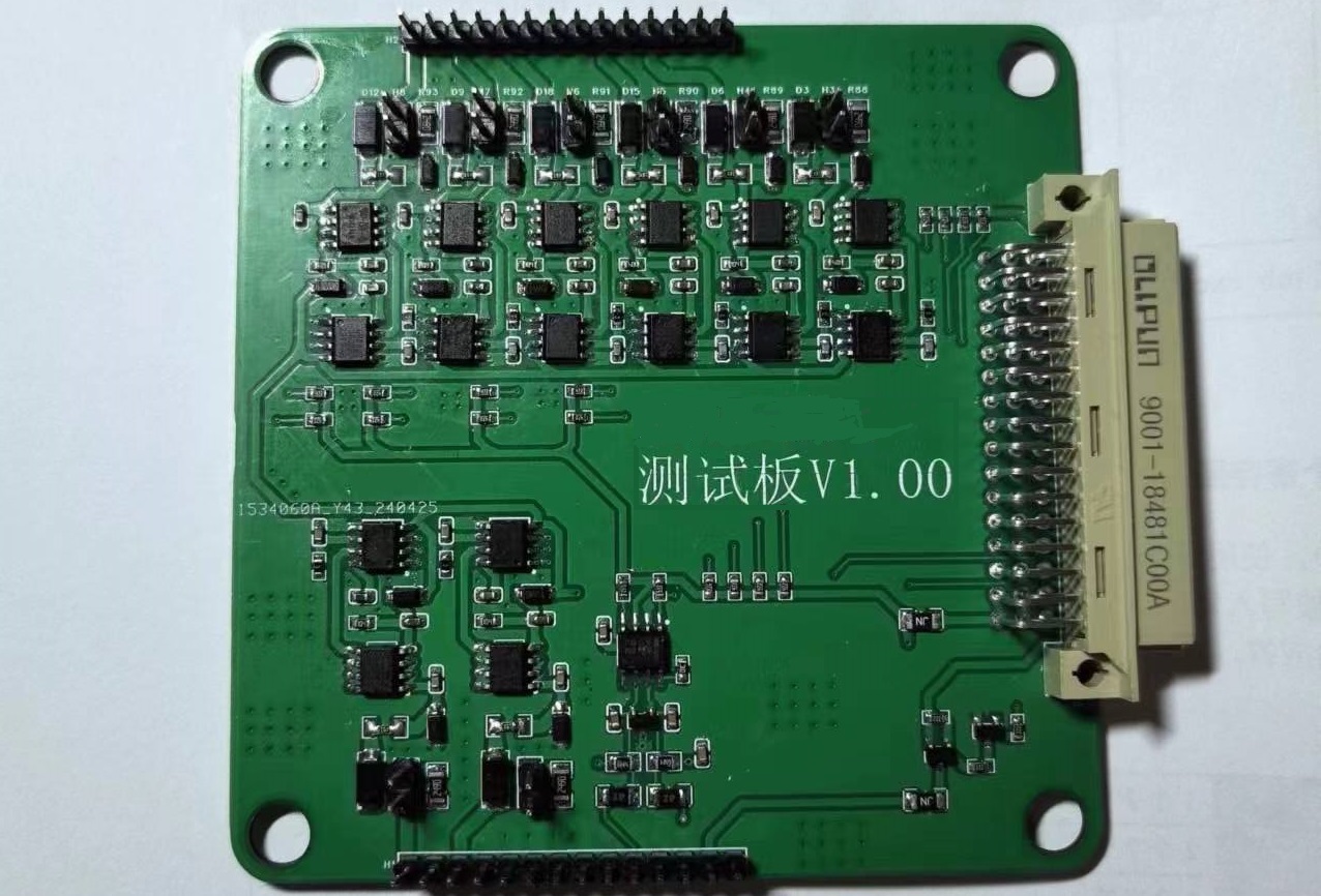

8通道模拟输出4~20ma,可以通过短路帽选择电压输出0~5V,同时还包含测试代码。
简介:8通道模拟输出4~20ma,可以通过短路帽选择电压输出0~5V,同时还包含测试代码。

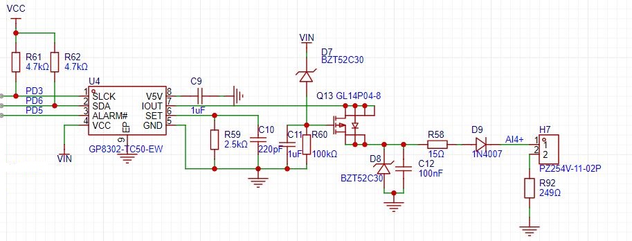

1.模拟量输出电路
采用客益的GP8302-TC50-EW方案。
R59选择为2.5K,则全程范围内可以输出电流为0-20mA。
系统的散热通过Q13承担推荐使用SOP8封装的GL14P04-8,至少需要SOT89的封装。R58建议1206封装。
H7可以通过短路选择输出电流还是电压(不插短路帽表示输出电流)。

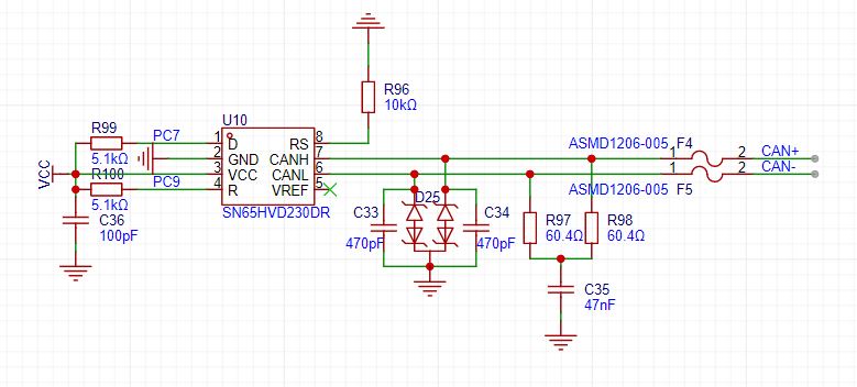

2.CAN芯片接口电路
CAN芯片采用SN65HVD230DR,电源电压支持3.3V

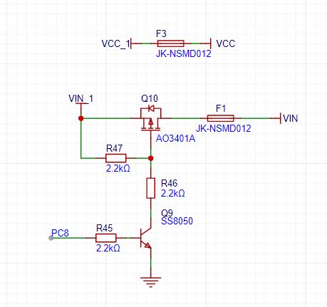

3.24V电源控制
其中VCC是3.3V VIN建议电压是24V。
两路电平都采用自恢复保险丝,进行短路保护。

实物展示
演示视频(10ma 15ma)
