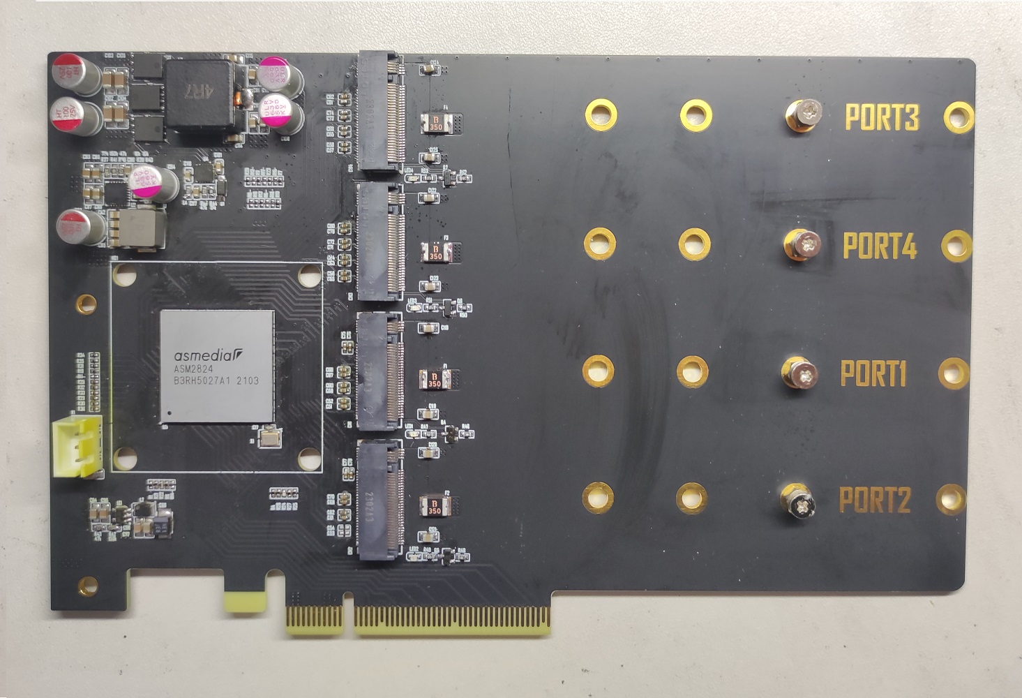

使用了ASM2824这颗PCIE SWITCH,无需主板支持PCIE拆分即可实扩展4个M.2接口,自带时钟缓冲器而且最大支持拆分成12个PORT,可以用来实现多网口网卡或者网卡+M.2扩展二合一的扩展卡,群晖的万兆+M.2二合一用的就是这个IC,不过现在芯片价格都上天了,自己做不是很划算
可以兼容ASM2824,ASM2812,ASM1824,ASM1812; ASM18XX仅支持PCIE 2.0,ASMX812的上行LANE4-7,下行的LANE8-15不可用

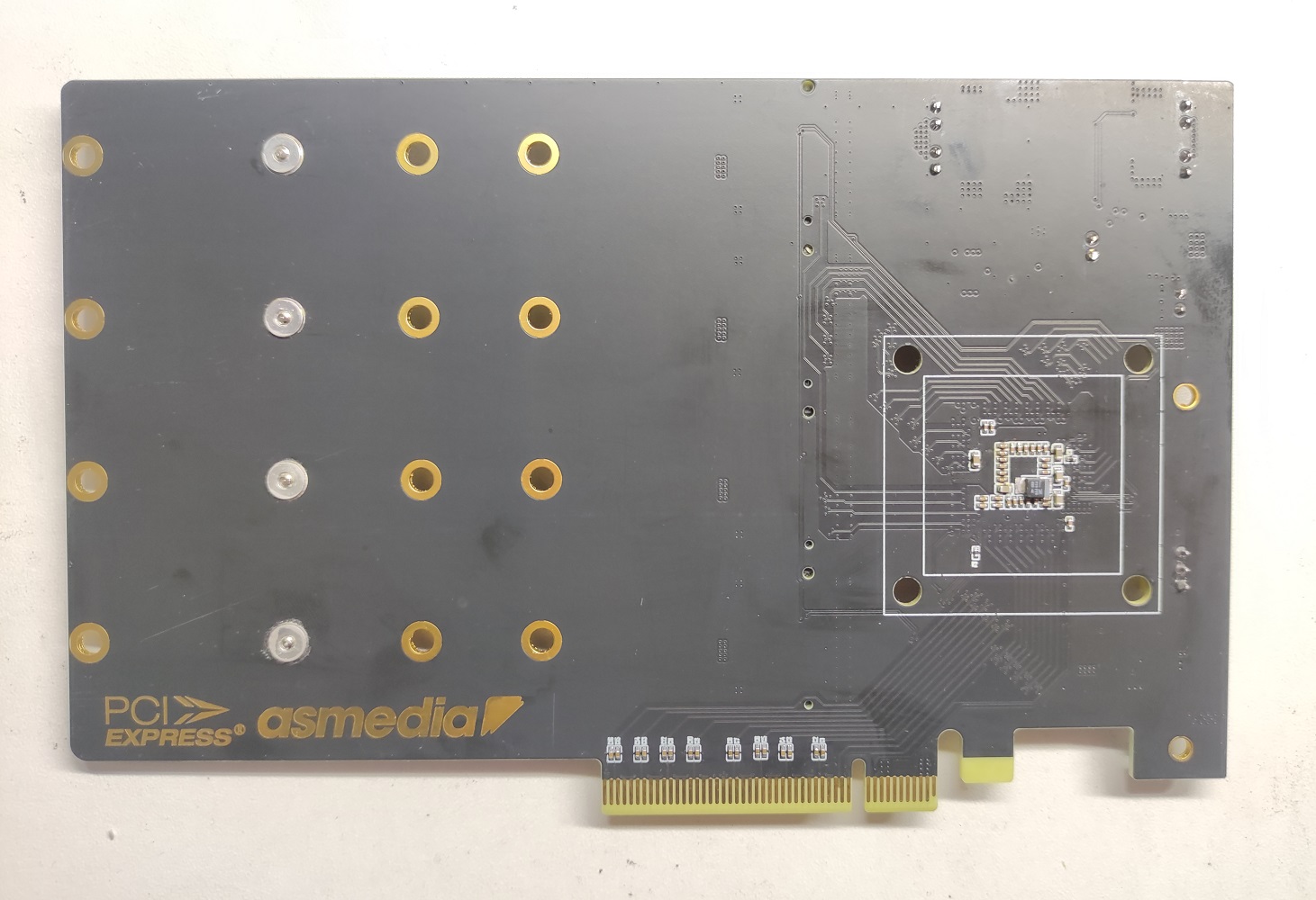

想要用华秋99元的6层活动,内层1OZ,3u沉金所以是按照华秋1080阻抗画的,用嘉立创打板需要按照嘉立创的阻抗计算调整PCIE差分走线的线宽线距,4层就可以走出来

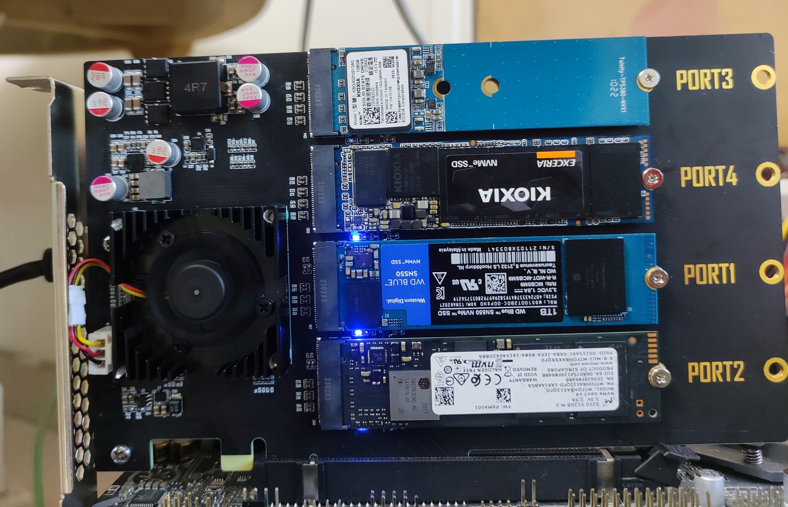

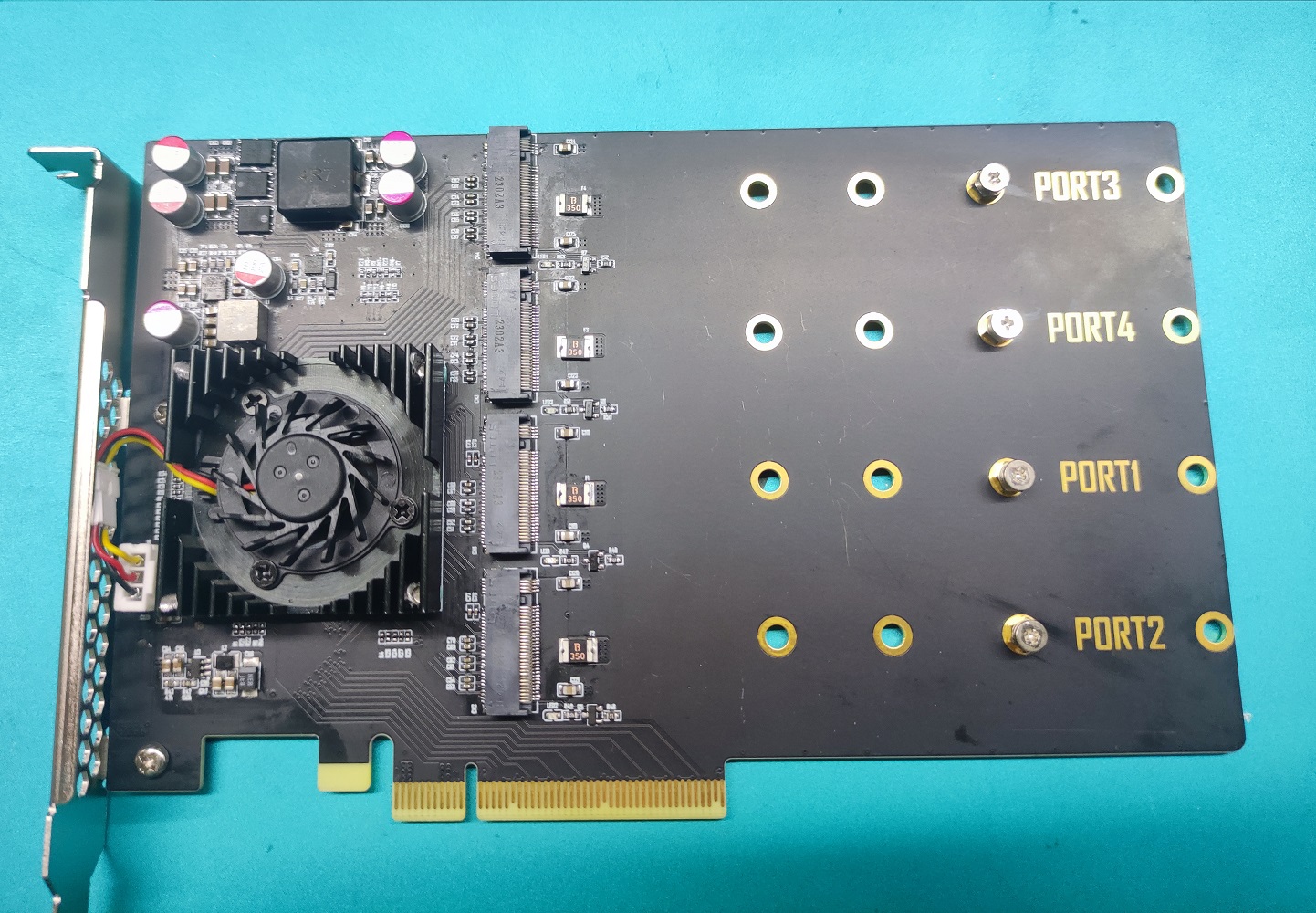

散热开的孔是35*35mm,对角约50mm,芯片不算很热,被动散热足够
上机图:
俯视图:
无散热俯视图:
PCB背面:
