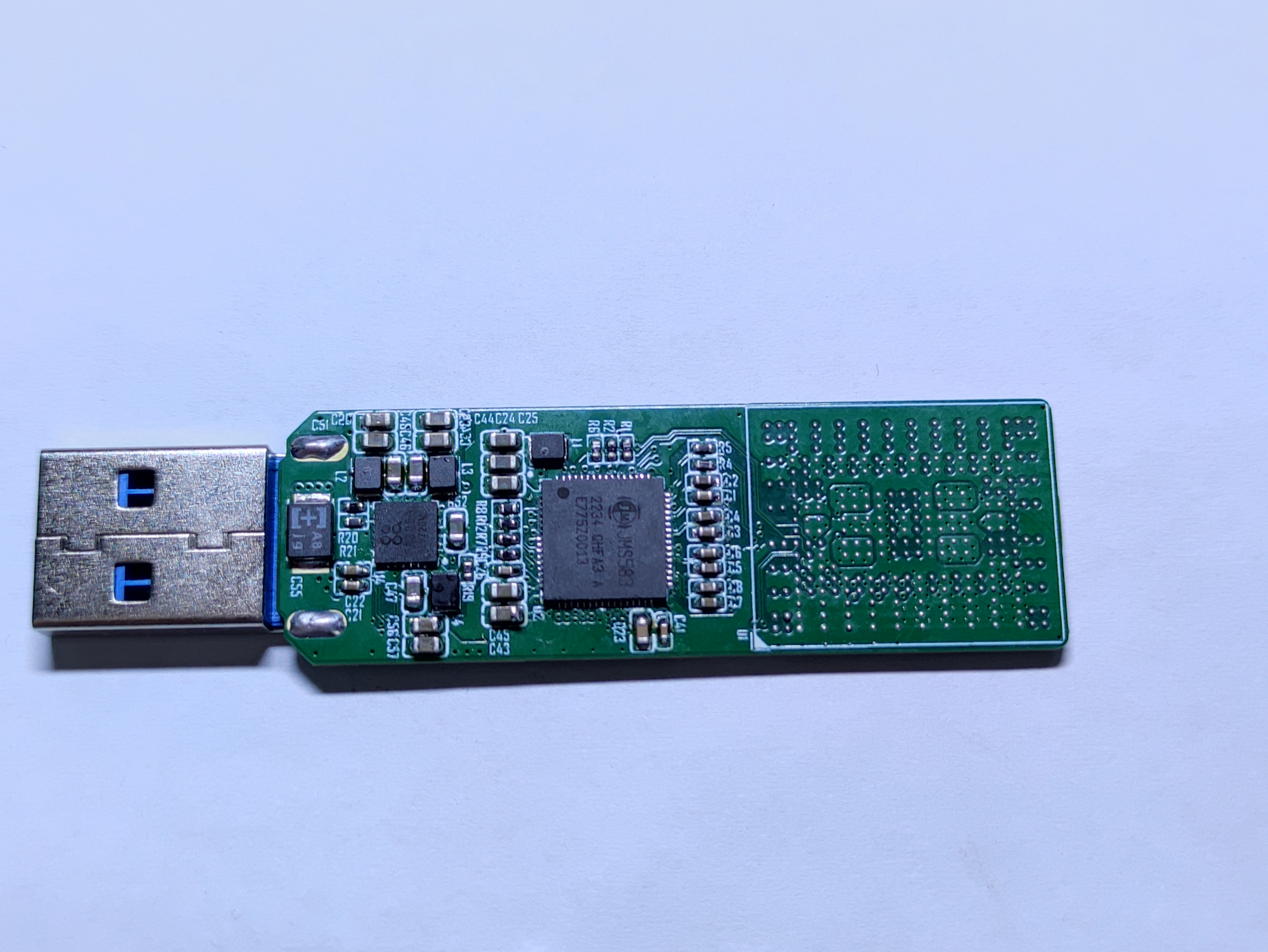

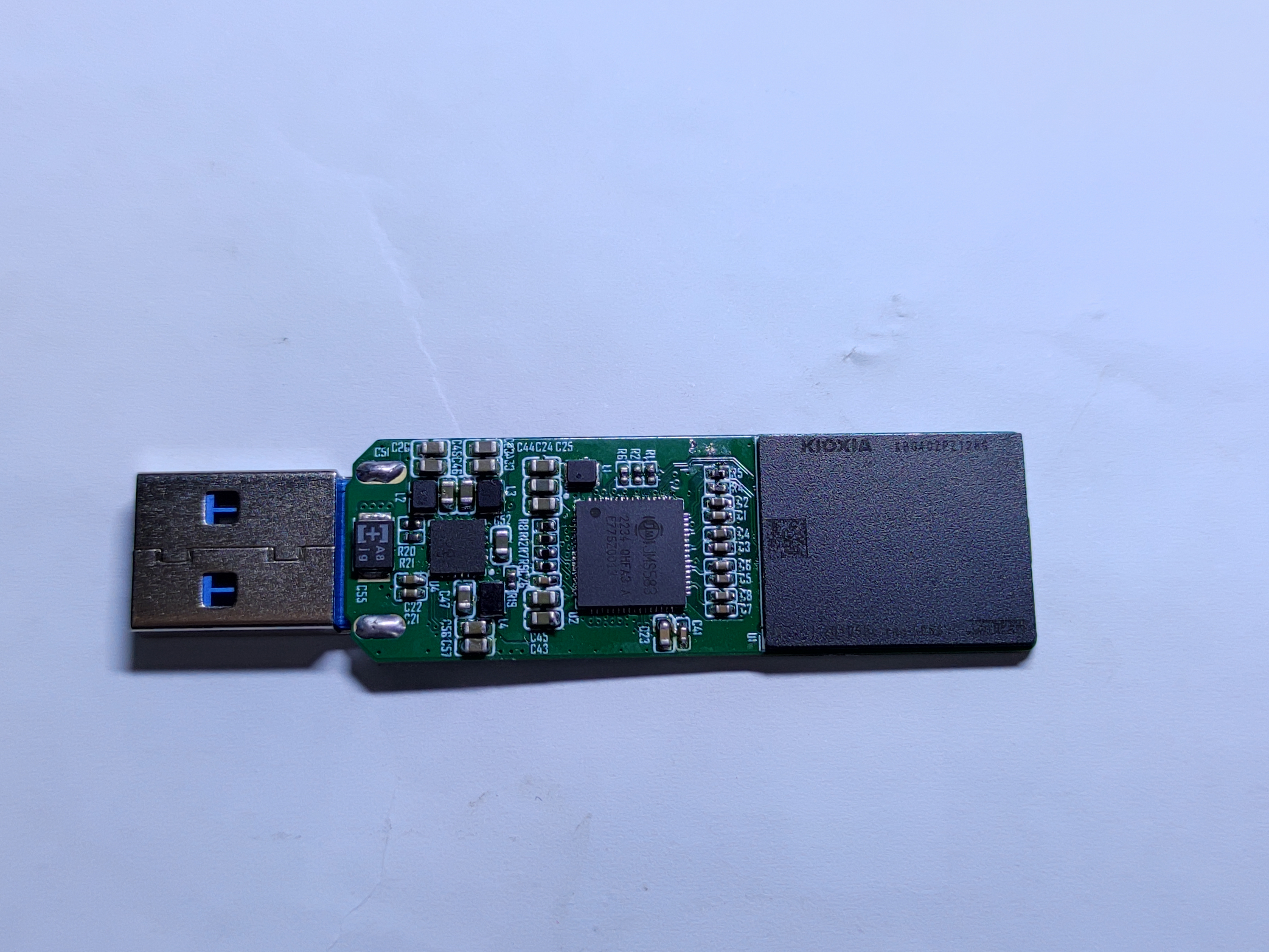

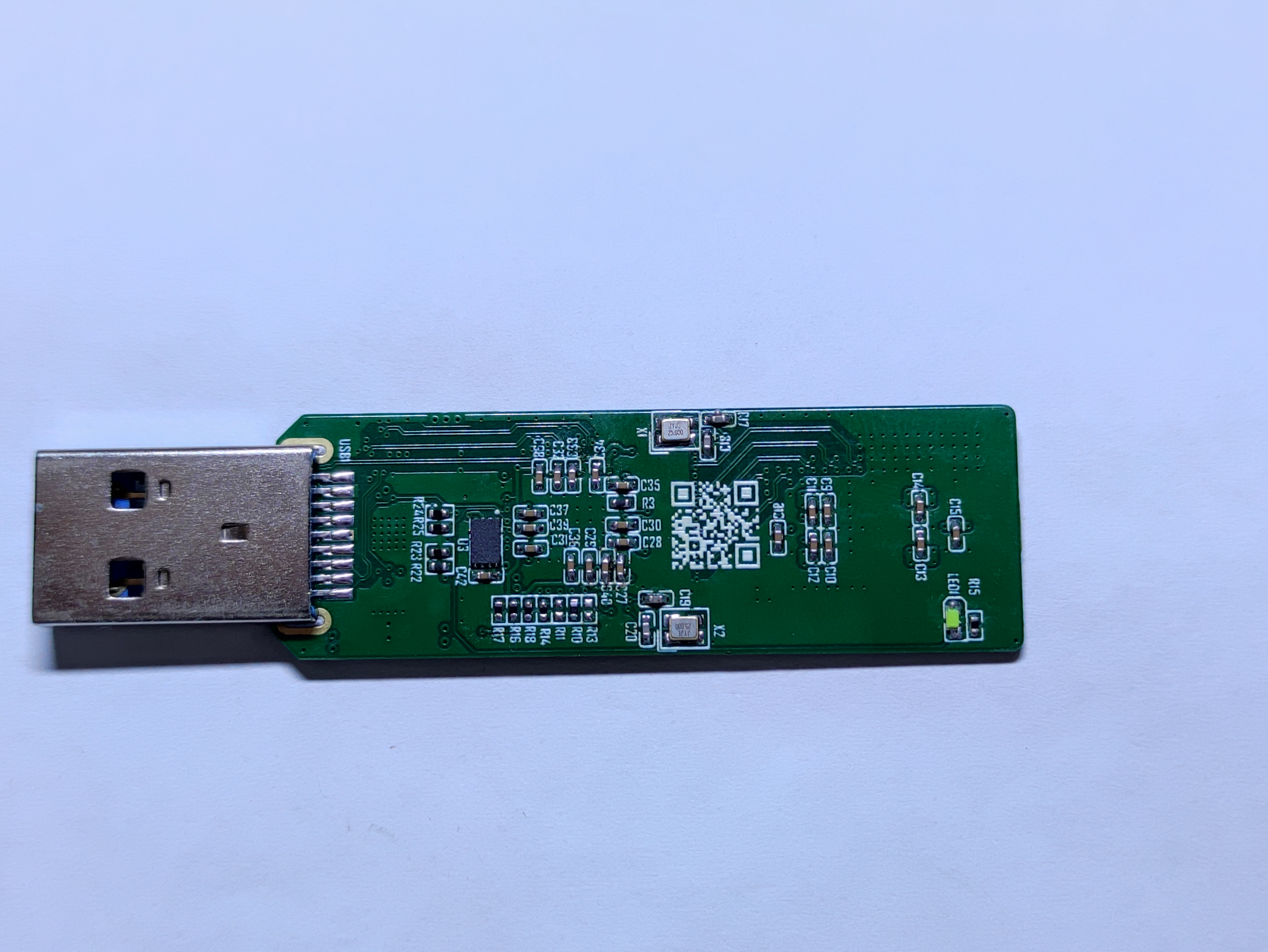

主控为JMS583桥接芯片,USB 10G-PCIE3.0 X2,搭配BGA291 SSD颗粒性能可以超越一众U盘方案
可以兼容大部分3.3V 1.8V 1.2V三路供电的颗粒,例如铠侠BG3、BG4,三星PM971、PM991、海力士BC501
注意三星的PM971和PM991需要额外上X1这颗晶振,实测PM971OK,PM991未测试
不兼容综合最强的BC711,BC711吃四路供电且电压完全不一致
固件烧录工具如附件,可以修改名称和节能设置
整体SSD的颗粒和主控发热都很大,需要搭配铝制外壳贴好导热垫,实测1侧贴2mm另一侧1mm刚好可以压紧
