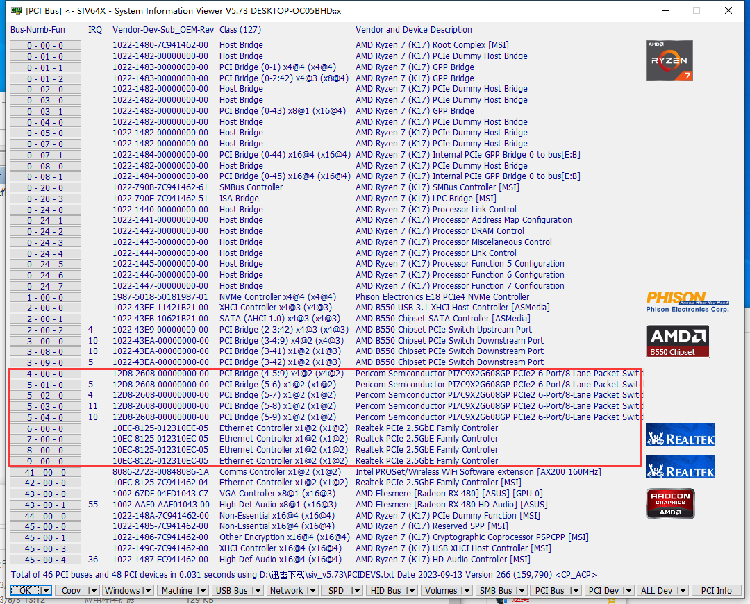

核心是PI7C9X2G608,这是一颗6Port 8Lane的PCIe Switch,同时集成了Clock buffer,使用起来比PEX系列要方便一些
最关键的是在立创商城上有这颗IC,价格也不算贵1片77¥,100片59¥,但是库存不是很多
配上4颗RTL8125BG组成了这张网卡

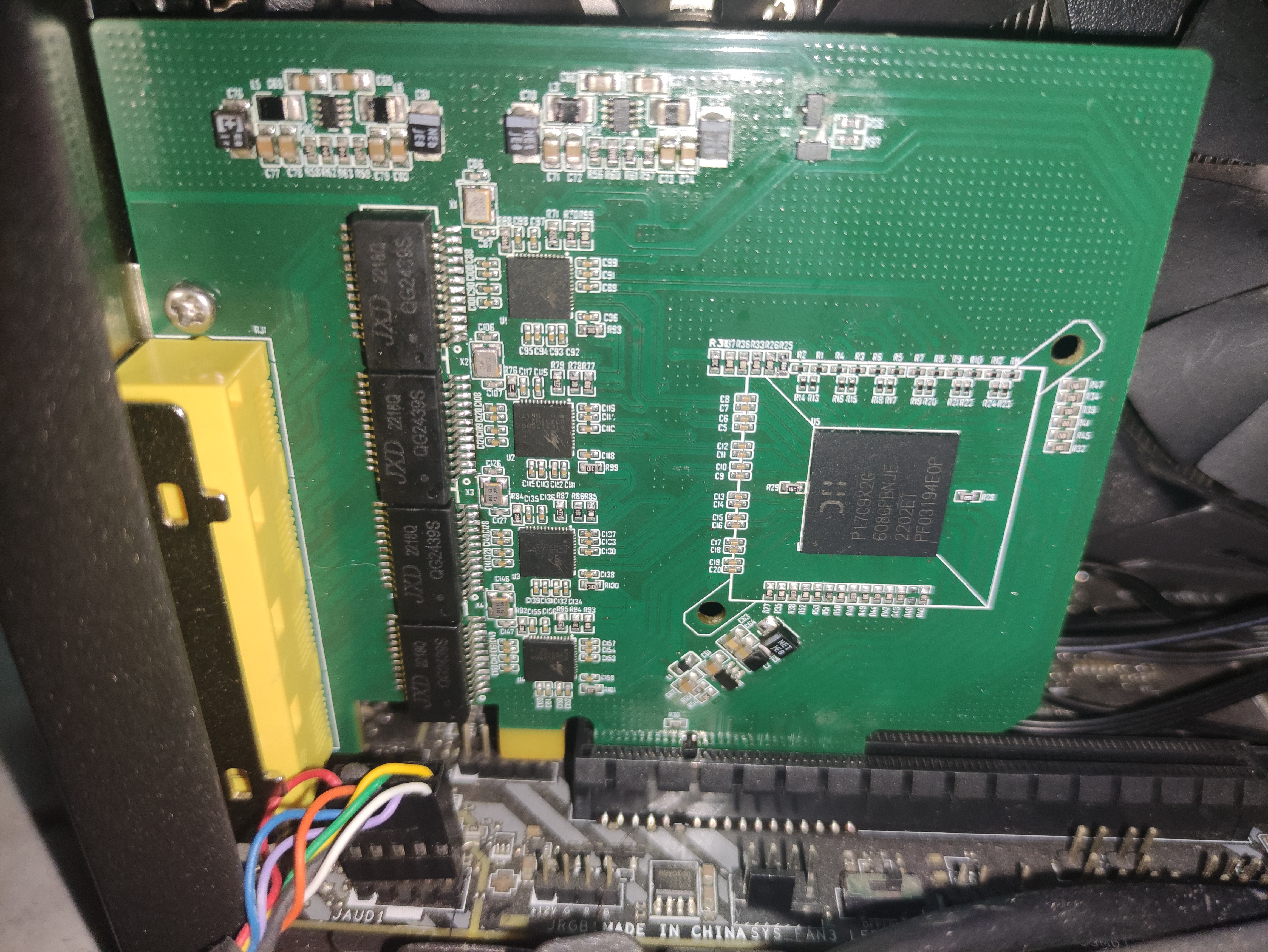

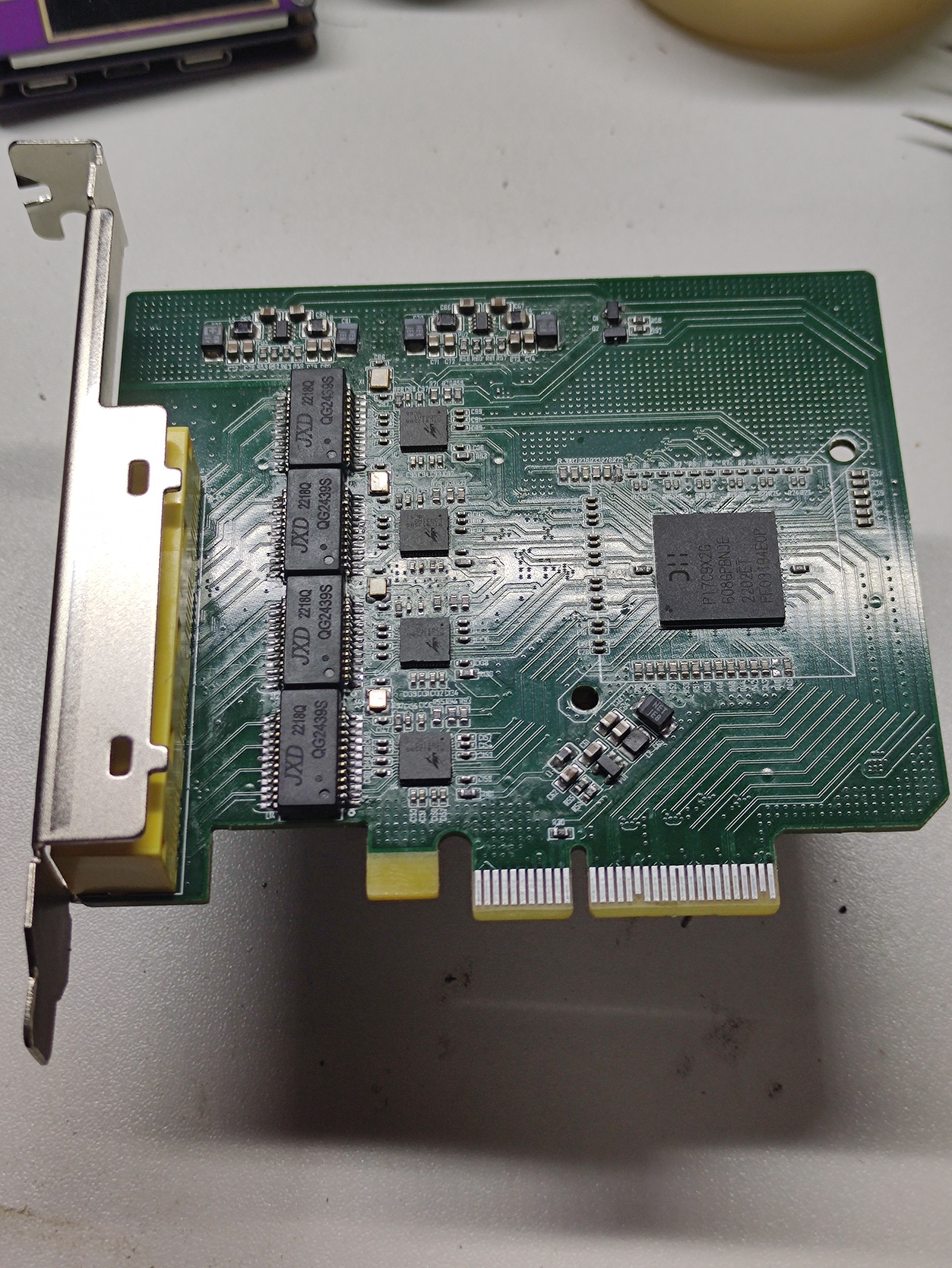

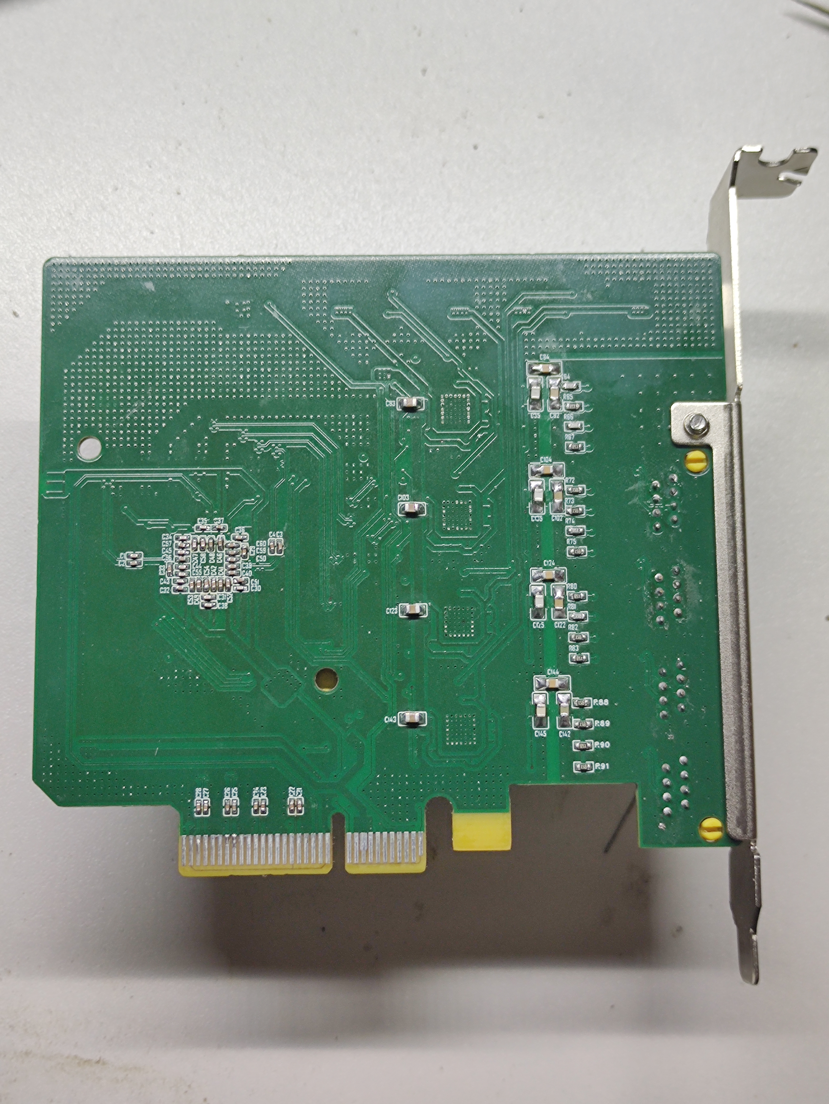

正面图:
背面图:
上机图:

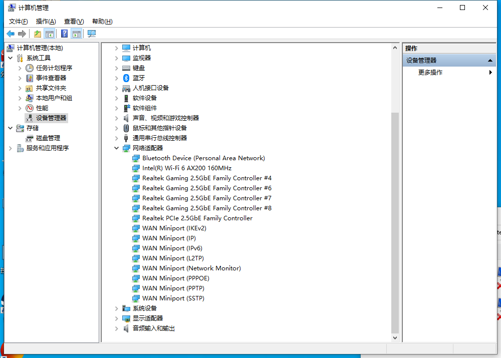

PCIE设备树:

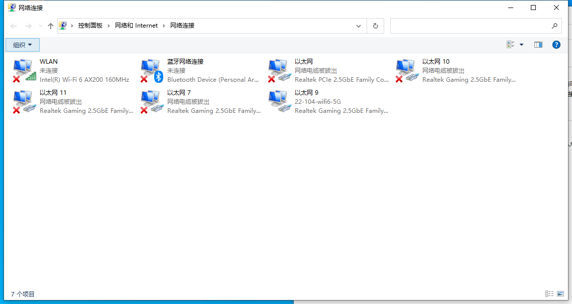

Windows设备管理器:

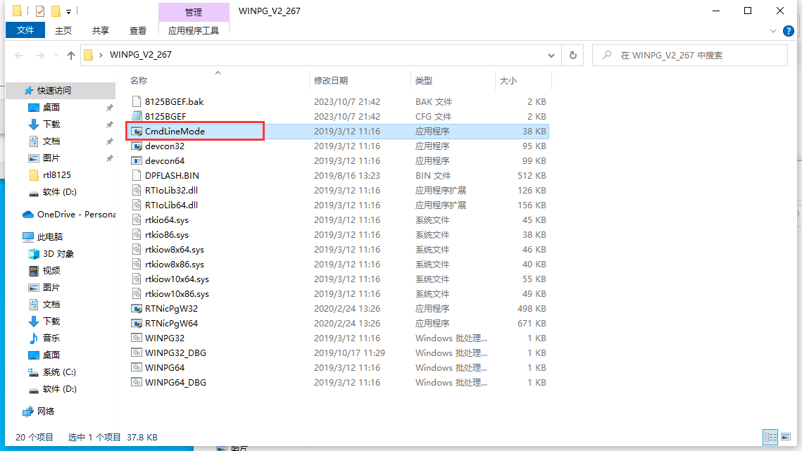

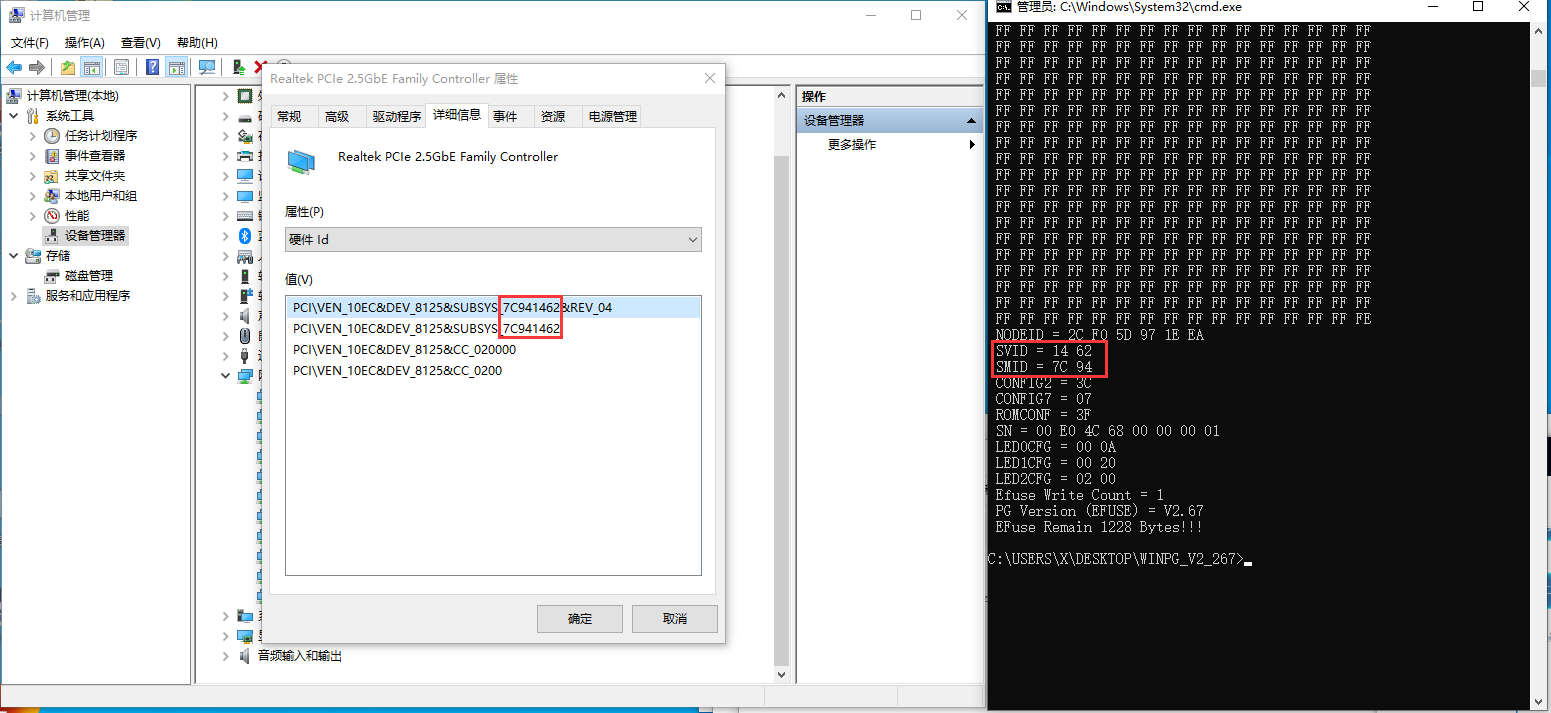

PI7C9X2G608不需要写入固件或者配置文件。RTL8125BG需要,工具在附件中:解压后右键管理员运行CmdLineMode
RTNicPgW64.exe /efuse /r  /# 1    (读取配置信息,/efuse为选定IC内部的存储空间,/r为读命令,/# 1可以在多个网卡之间选择)
 RTNicPgW64.exe /efuse /w  /# 1   (写入配置文件,同上)
注意,因为主板自带网卡,所以别写到板载的网卡里!!!
如果是板载的也是RTL8125BG,可以通过读取设备ID来区分(如果是全新的也可以通过写入次数来区分)

PCIE挡板是各种洋垃圾4千兆网卡的常见挡板,为了适配这个PCIE挡板RJ45座子得用56mm总宽的,但是这样长度带灯的座子就不常见了,所以这里用的是立创商城的塑料无灯母座,虽然没灯但是价格非常便宜。后续可能会换一个PCIE挡板改一版带灯的。
