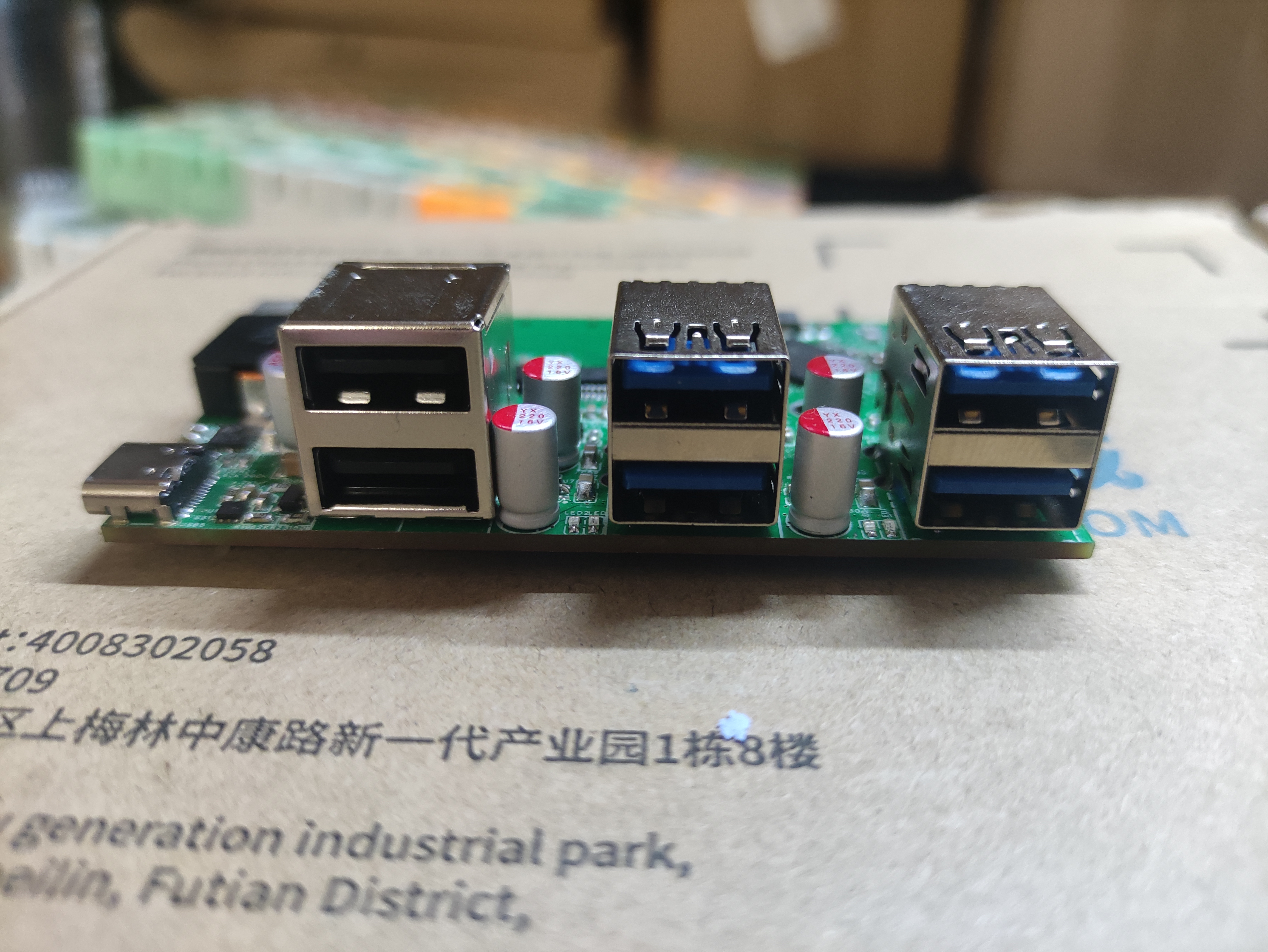

4口USB3.0 5Gbps,2口USB2.0 480Mbps,一个TF卡接口,一个TYPEC供电口
简介:4口USB3.0 5Gbps,2口USB2.0 480Mbps,一个TF卡接口,一个TYPEC供电口
创建时间:2023-02-23 08:08:37更新时间:2023-02-23 15:00:23
双层板 5*10CM
第二个typec用于加强供电,接的设备电流不大不插也可以
USB限流芯片如果用FM5881就不需要3.3K的设置限流的电阻,有很多pintopin替代的芯片,有的需要配置电阻,按需使用。
