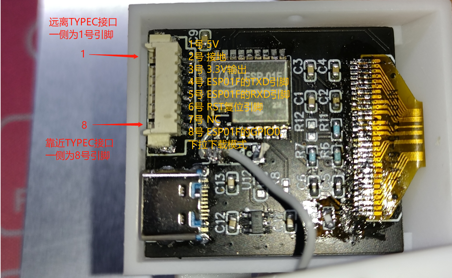

设计本意是为了做一个PM2.5测试仪,监测室内pm2.5的值,东西做出来后发现颜值还不错,就成了一个桌面摆件
硬件部分:
主控是安信可的ESP01F,尺寸比ESP12系列小很多
屏幕是中景园SSD1315 0.96寸oled屏,内置升压
LDO为RY9013 3.3V,具有尺寸小,效率高的特点
PMS1003激光PM2.5传感器数据传输方式为TTL电平,直接接入到01F的TXRX引脚
无内置TTL芯片,外部烧录接口与PM2.5传感器共用,定义如下:
1号 5V
2号 接地
3号 3.3V输出
4号 ESP01F的TXD引脚
5号 ESP01F的RXD引脚
6号 RST复位引脚
7号 NC
8号 ESP01F的GPIO0,下拉后重新上电为下载模式
如图:

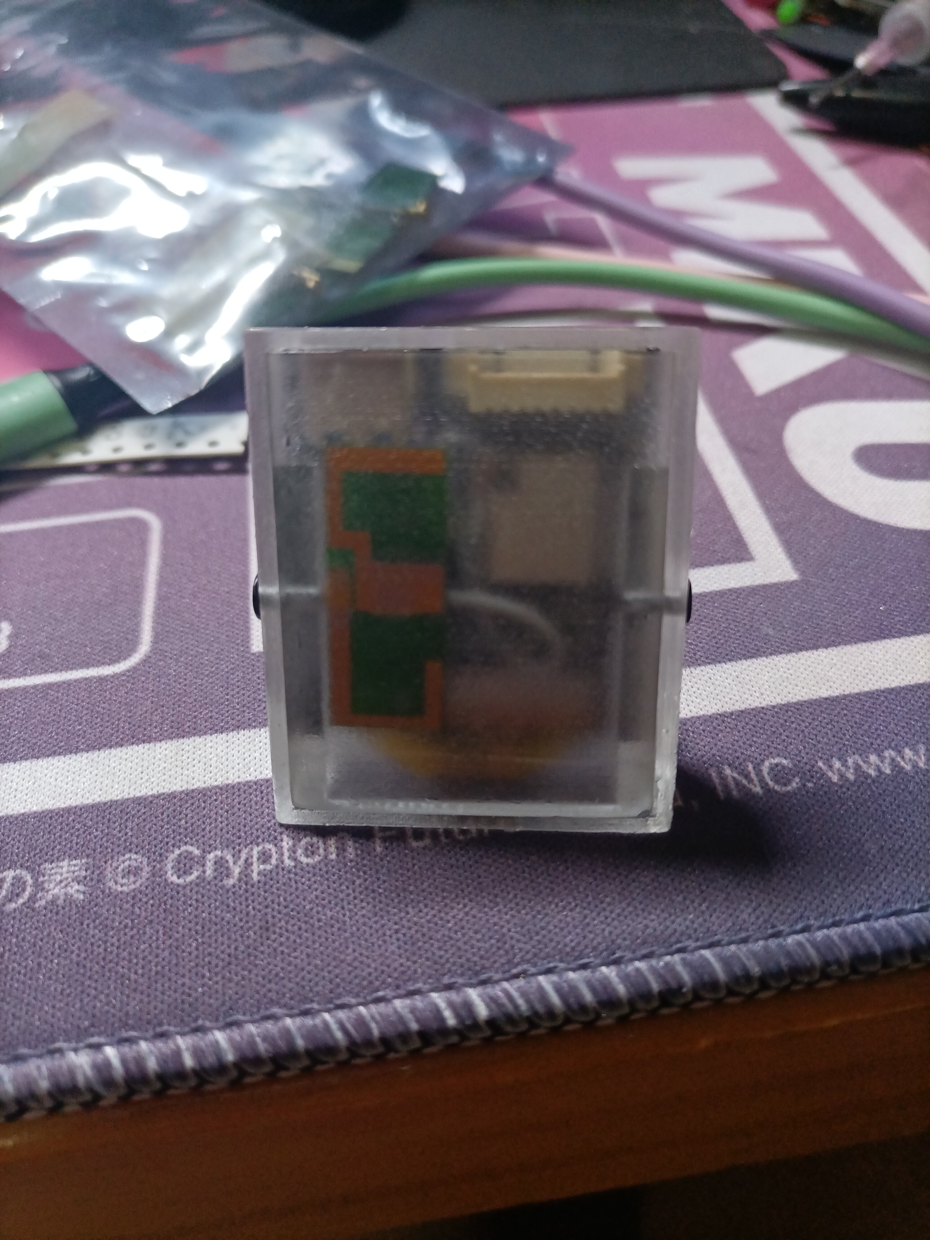

1.2版本,天线从焊接改为IPTX1代插座,建议使用FPC天线,贴在外壳底壳上,如使用PM2.5传感器固件,则不需要天线,不焊接天线的情况使用带有wifi功能的固件会导致ESP01F模块反复重启/屏幕不显示/屏幕乱码等问题
天线位置示意图如下:
