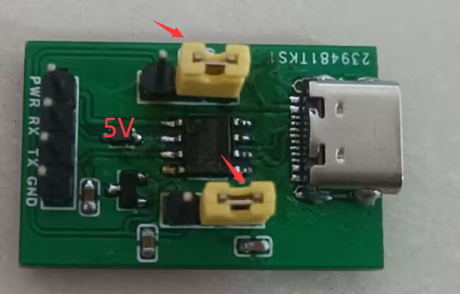

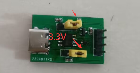

1、适用于3.3V或者5V供电的单片机系统(RX接单片机RXD,TX接单片机TXD,PWR接单片机电源输入,GND接单片机的GND,跳线帽接线如图)
2、注意STC单片机的冷启动、STM32启动方式引导
