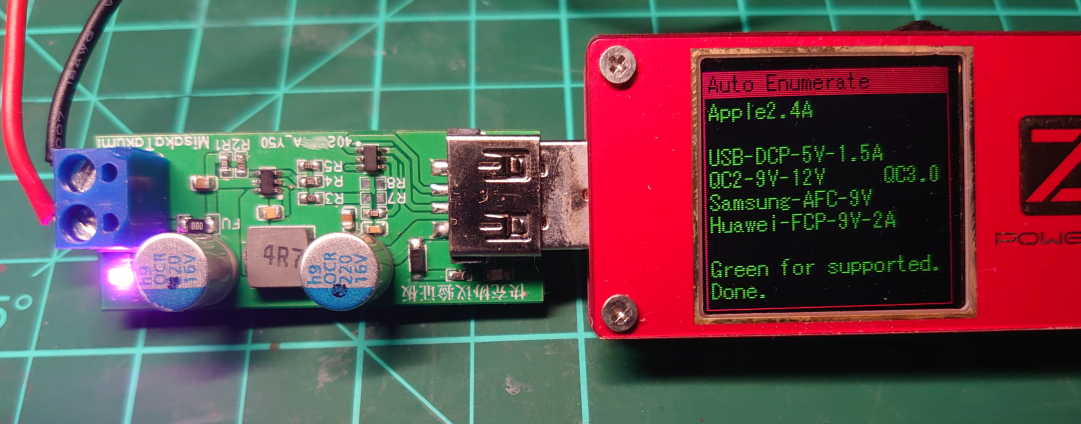

本电路使用STI34710降压搭配IP2161快充协议芯片制作快充协议验证板
快充协议支持QC3.0/QC2.0/FCP/AFC/Apple2.4A/BC1.2
因为STI3471限制输入电压请勿超过18V,FU为保险丝根据输入电压不同可做出相应改变,因为没有2A保险丝所以做出来的测试成品我直接0欧短接。
STI3471输出电压计算公式Vo=0.6*[1+(RA/RB)]
充电电路默认输出5V,根据IP2161手册推荐RA为100K,代入计算可得
RA=R3=100K     RB=13.6K   输出为5.01V   因为没有13.6K电阻可以R4 R5串联两颗6.8K得到13.6K。
IP2161可以设定快充时最高请求电压,为保证灵活性提供R7、R8两个0603电阻位当跳线,
R7短接最高请求12V;R8短接最高请求5V;都不接 最高请求9V;切记千万不要都接那样有任何问题概不负责!!!
输入输出两颗滤波电容C1、C4建议选择25v 220uF 可根据需要改变。
D1在这作用是添加一个快充指示灯,推荐使用5.1V或者4.7V稳压二极管效果比较好,如使用不同颜色LED灯起亮电压也会有所不同。
实体如图,因为材料原因个别参数有所出入,其中D1稳压二极管我只有5.6V的,实测当电压在6.6V时LED微微亮起。
输入输出滤波电容没找到小体积的并且耐压足够的,就临时用16V220UF代替问题不大输入电压不要超过电容耐压就行。
IP2161最高请求电压选择我都没接,POWER-Z居然识别出支持QC2.0-12V我就不清楚为啥了哈哈哈哈,如果需要能支持12V的记得把R7短接,输入电压高于12.6V即可。

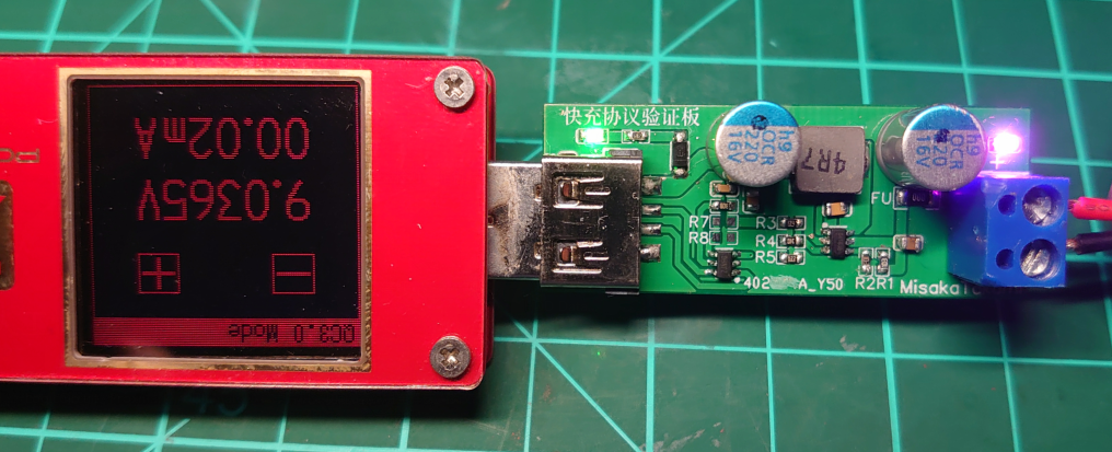

补一张请求QC3.0的↓
