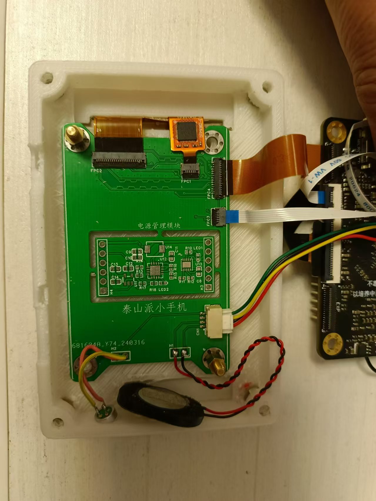

电路设计:

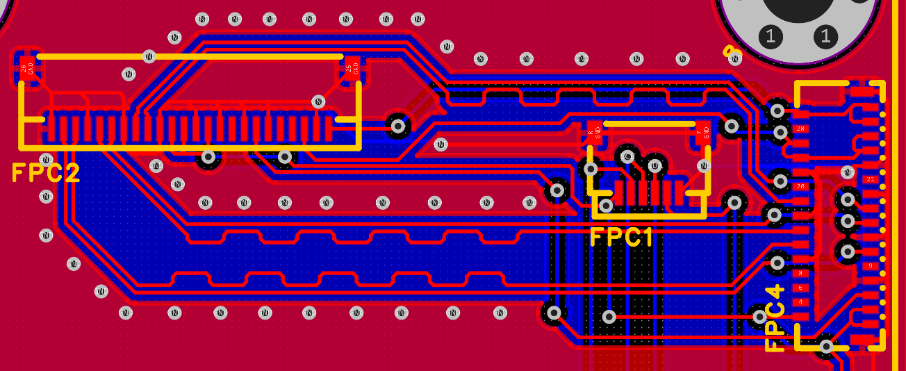

1.   设计2个lanes的mipi屏+触摸转接的转换板。
      这个电路设计没有难度,只是把两组信号使用差分等长就行。从中学习到在高速信号的PCB设计中等长的重要性。
       我的差分等长,有点丑,如图。

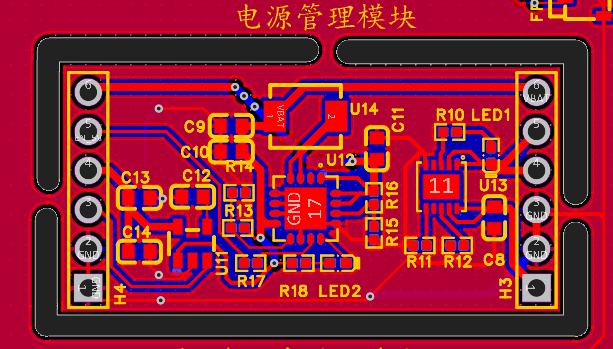

2.   设计使用电池供电的电源模块。
      没有电池的手机就点不完美,参考稚晖君的电源模块。但是他那个升压芯片不好买到,所以在这里就没有贴元件,没有使用电池供电。有时间还得好好找一找性价比高的电源模块。这个电源模块可以从板上拿下来,单独使用。板中板,哈哈。。
3.使用插口引出喇叭和麦克风。
4. 加入摄像头。加入吴工推荐的摄像头。有了摄象头就更像手机了,是吧!有了摄像头可以制作更有趣的项目了,比如通过OPENCV完成AI图像识别的项目。

电路焊接:
  这个小手机的转接板设计不是什么难点。关键难点,是焊接那个31P-0.3的FPC的插口座。这个座子,用烙铁不好焊接。最好使用中温焊锡膏和焊台,这样容易点。用电子放大镜和尖笔万用表检查座子的焊接情况。我个人觉得还是用焊台好焊接。
吴工也出了详细视频。
视频链接:【【Linux手机焊接调试】立创·泰山派RK3566 Linux开发板训练营第九课】 https://www.bilibili.com/video/BV19i421y7Hv/?share_source=copy_web&vd_source=c4ac3c1e03440fed67ffc76ecb6d23d1

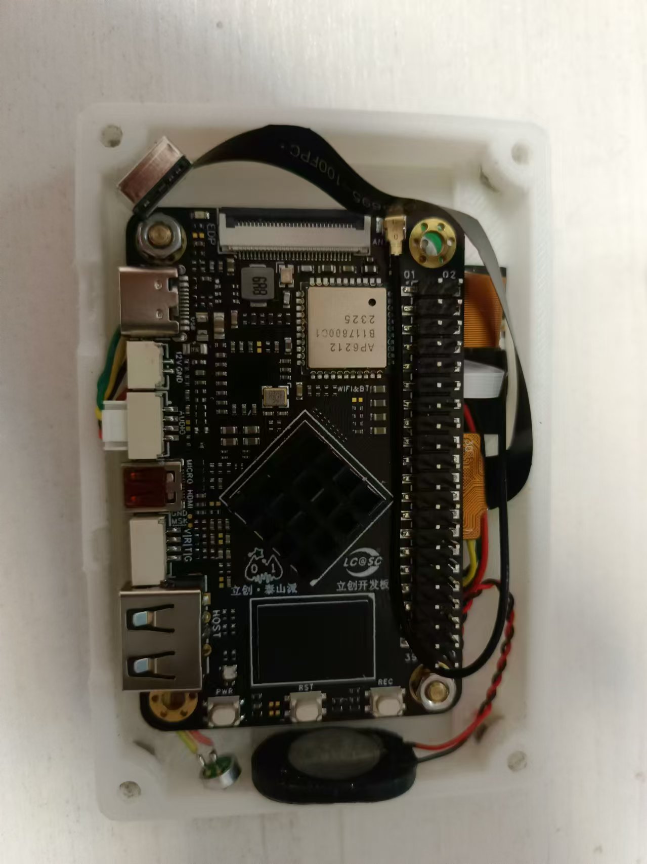

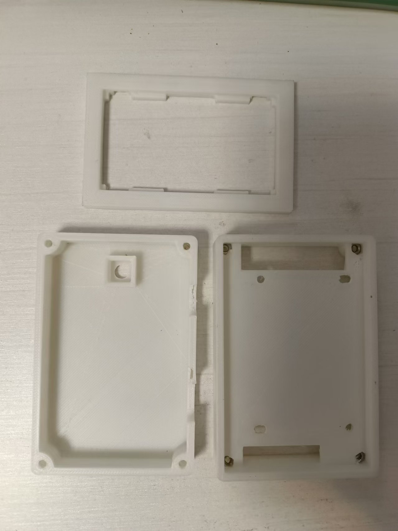

3D打印外壳:
   因为PCB设计中,还没把3.1寸屏的FPC的座子居中,这样屏就偏移了4.8MM。为了让屏居中。只能把手机的外壳加大。 把胖手机变成了“胖胖”手机了。摄像头的位置,设计到屏的下方了,应该设计到屏的上方这个也是个小问题。3D外壳使用SW设计。设计了3件。上壳、下壳和屏框。屏框是为了堵下面的螺丝的。如图。

内部图片展示:

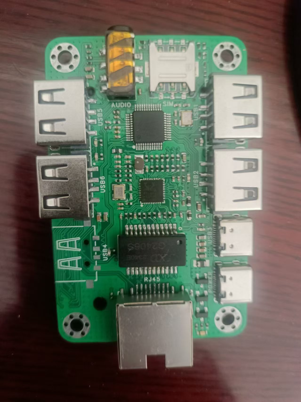

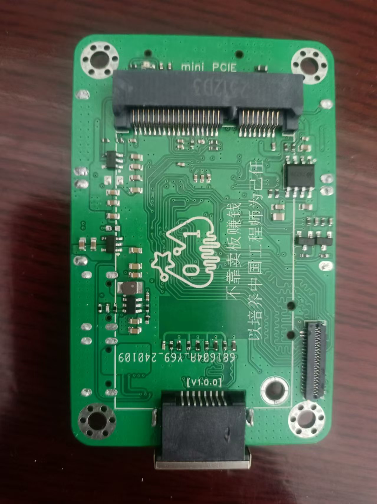

          Boot文件适配了底板的千兆网卡和USBHUB。3D打印件不是很完善。就不上传了。我复刻底板展示。
