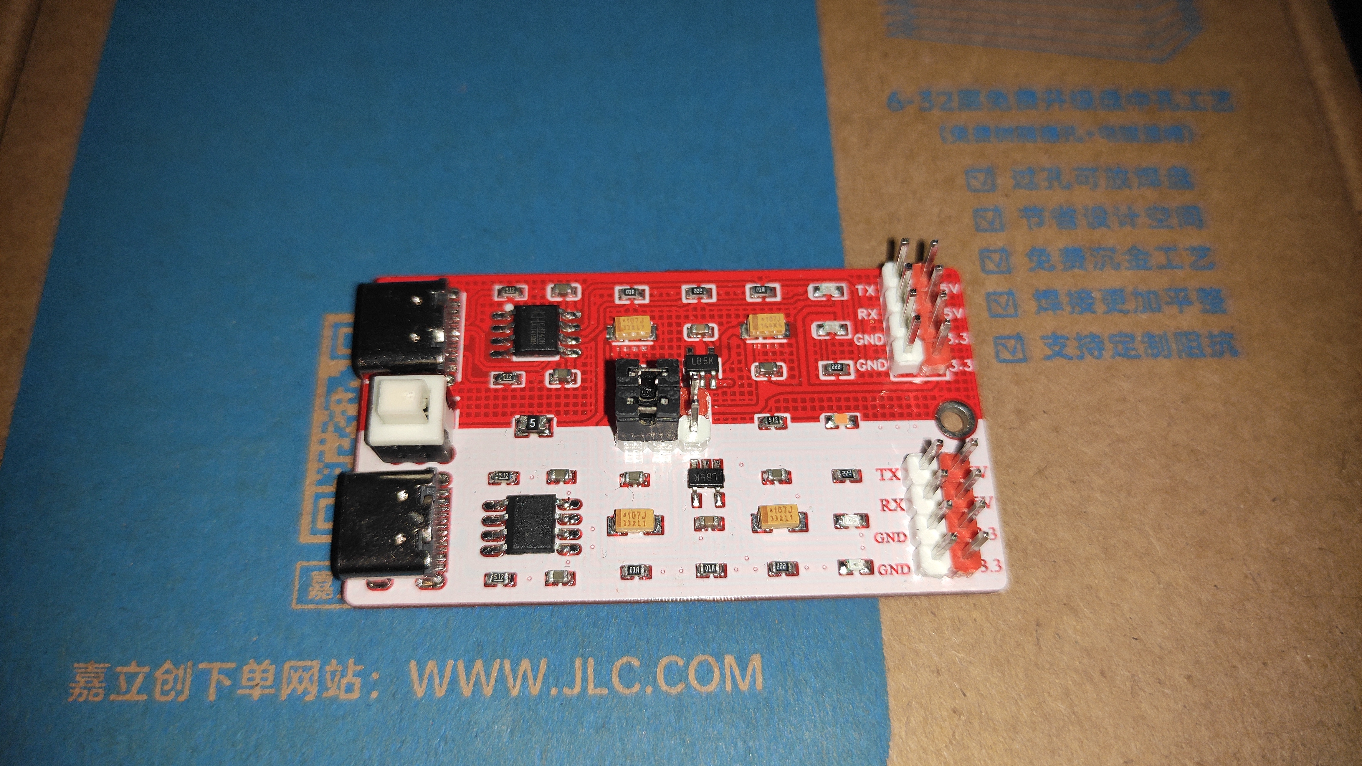

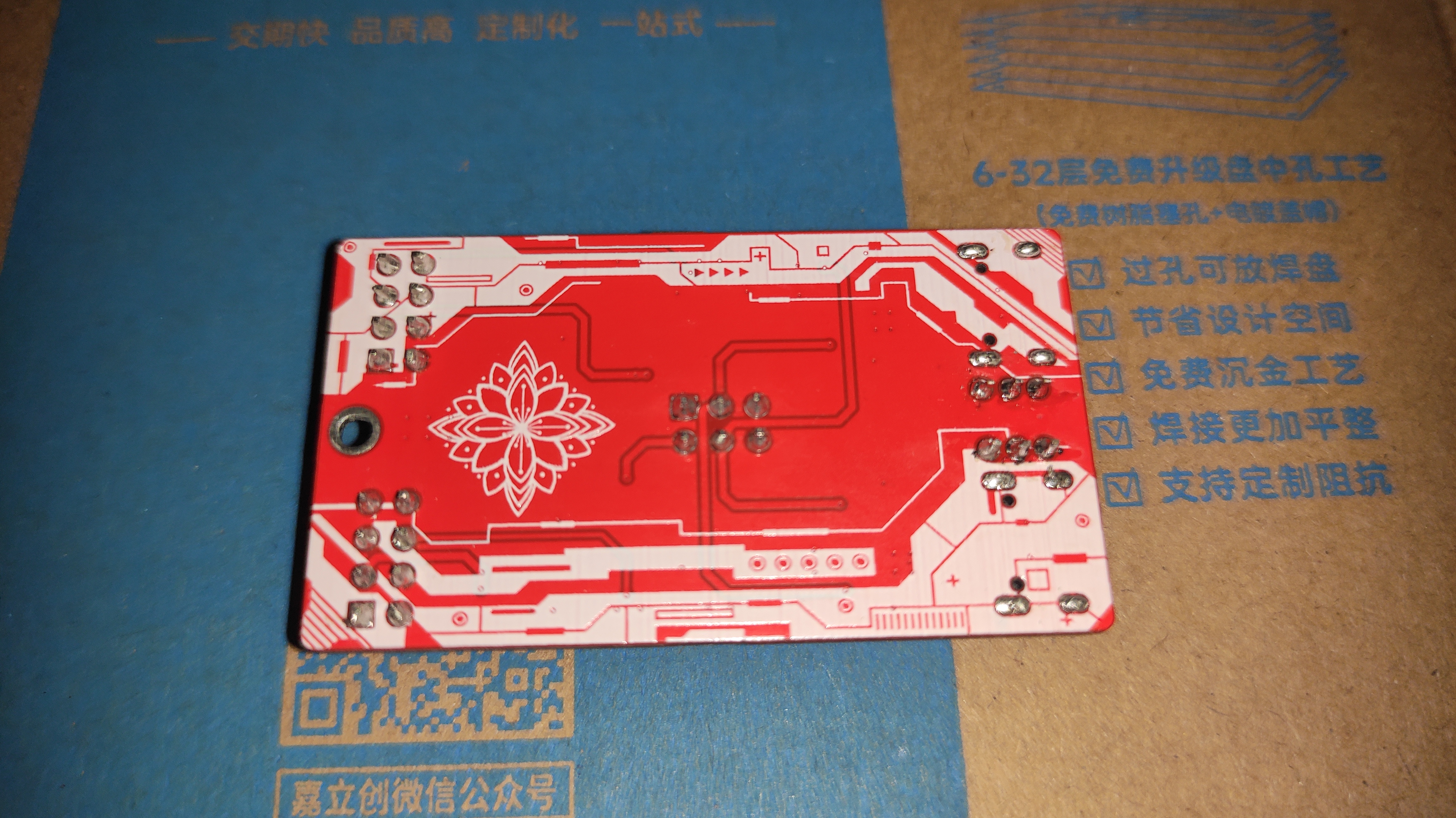

修改自:双typeC转TTL模块,当时看到这个红白配色和网格状普通感觉很好看,刚好常用的340G因为手抖给干烧了,就想着自己做几个玩玩。(3D预览突然发现绿色搭白色也挺好看)
与原版不同的地方:
  • 删除DC005座子;
  • Typec增加下拉电阻,可用CC线;
  • 重新布局拉线,至于符不符合layout规则反正能用(滑稽)
  • 340N增加5V和3.3V电平切换,适用更多场景(通过跳线帽切换,上面一排是VCC引脚供电,下面一排是V3引脚选择,使用时5V全插左边,3.3V全插右边)
