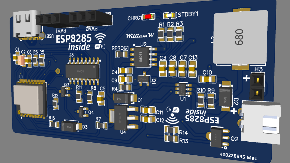

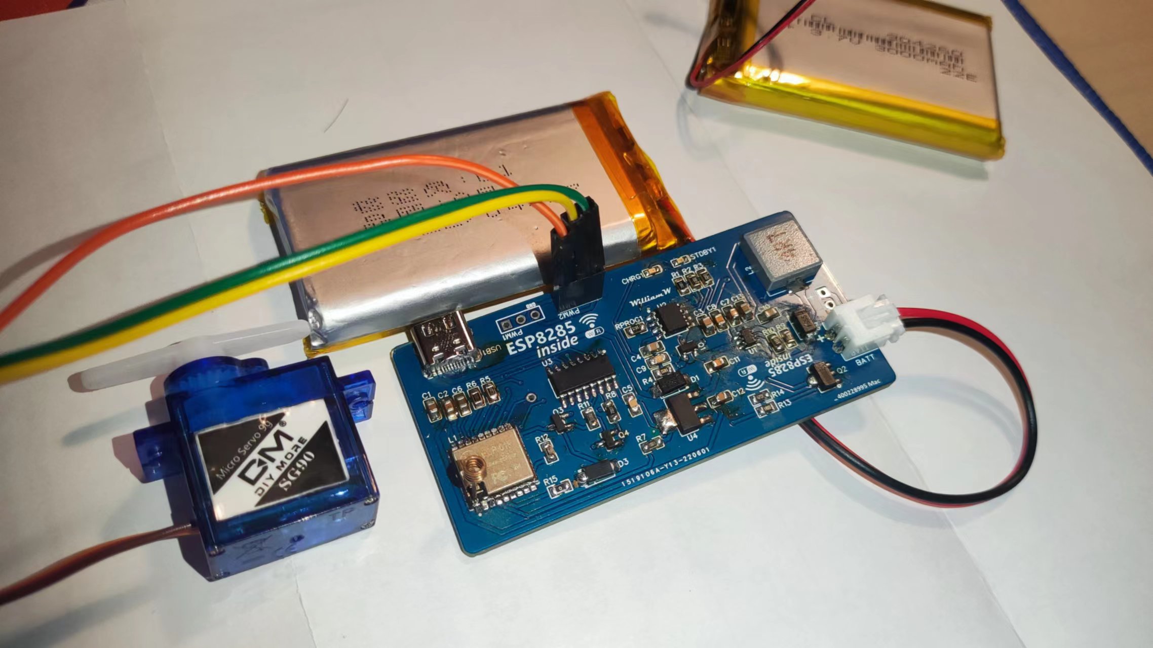

基于乐鑫ESP8285的ESP-01F模块,并使用深度睡眠功能; 可驱动两台舵机; wifi和热点控制(基于arduino的http client); TP4056锂电池充电管理,可自动切换电源;
简介:基于乐鑫ESP8285的ESP-01F模块,并使用深度睡眠功能; 可驱动两台舵机; wifi和热点控制(基于arduino的http client); TP4056锂电池充电管理,可自动切换电源;
创建时间:2023-02-15 17:38:44更新时间:2023-02-16 09:39:39
-通过连接ESP-01F的RESET引脚和IO16,可以通过编程实现深度睡眠,由于使用开关的时候基本是晚上,所以其他时间可以设置睡眠省电
-可以设置在不用舵机时断电
-可编程TP4056充电电流,推荐使用3000mAh电池
-电池接口使用XH2.54
-关于EMI设计,考虑到这个板子没有太多信号线(充其量只有两个PWM线),所以没有太在意,板子已经验证可用
-末尾附带了ino文件,打开后设置wifi名称和密码使用
-连接上wifi后会在串口监视器显示client的IP地址,使用连接了相同wifi的手机或电脑,或者提供热点的设备,在浏览器填入IP地址即可使用
-弹簧天线比较脆弱,使用时要小心,最好有一个盒子装着,也可采用板载天线的其他模块
PS:抱歉链接中搞混了,是ESP-01F而不是ESP12,ESP12是金手指版本而且没有引出引脚。
