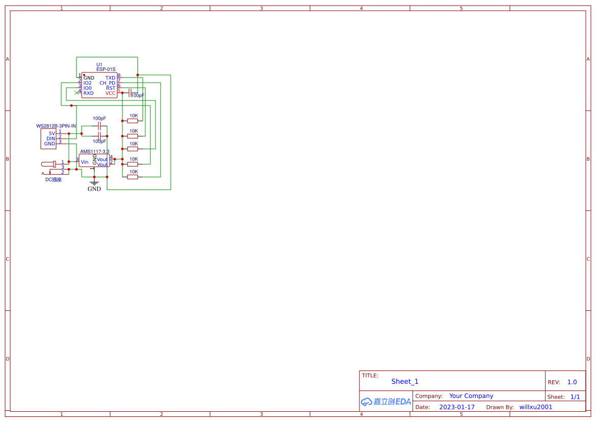

PCB参考tanghongkai的, 我把二极管换成了AMS1117-3.3V降压
简介:PCB参考tanghongkai的, 我把二极管换成了AMS1117-3.3V降压
创建时间:2023-01-17 15:17:41更新时间:2023-03-01 09:34:39
画了个PCB参考tanghongkai的,见
https://oshwhub.com/tanghongkai/ji-yu-ESP01Sde-WLEDkong-zhi-qi
到手后发现不怎么好用,可能我画的有些问题。然后我把二极管换成了AMS1117-3.3V降压,试验成功。视频见
https://t.bilibili.com/758389502700945424?share_source=pc_native
画的板子未验证。
教程可以参考使用ESP8266+ws2812b制作无线流光溢彩 我只是把8266改用esp-01s,固件见https://github.com/Aircoookie/WLED/releases/download/v0.14.0-b1/WLED_0.14.0-b1_ESP01.bin
