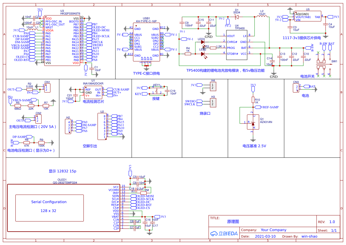

参考开源平台的usb电压表,使用国产的HK32f030K6T6代替同型号的stm32,同时增加了充放电电路,引出了剩余引脚,使得整体可以在不接电源的情况下工作。
简介:参考开源平台的usb电压表,使用国产的HK32f030K6T6代替同型号的stm32,同时增加了充放电电路,引出了剩余引脚,使得整体可以在不接电源的情况下工作。
