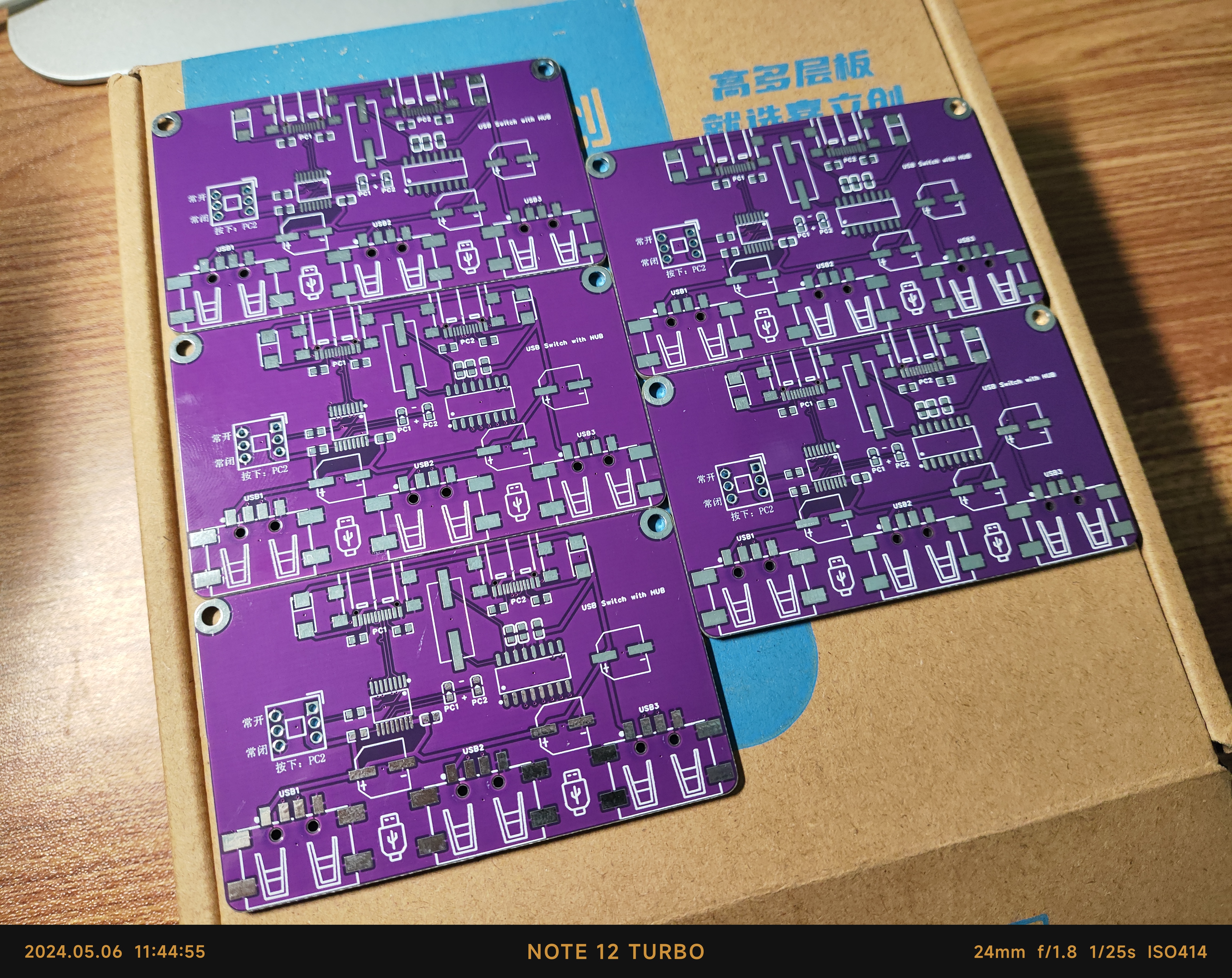

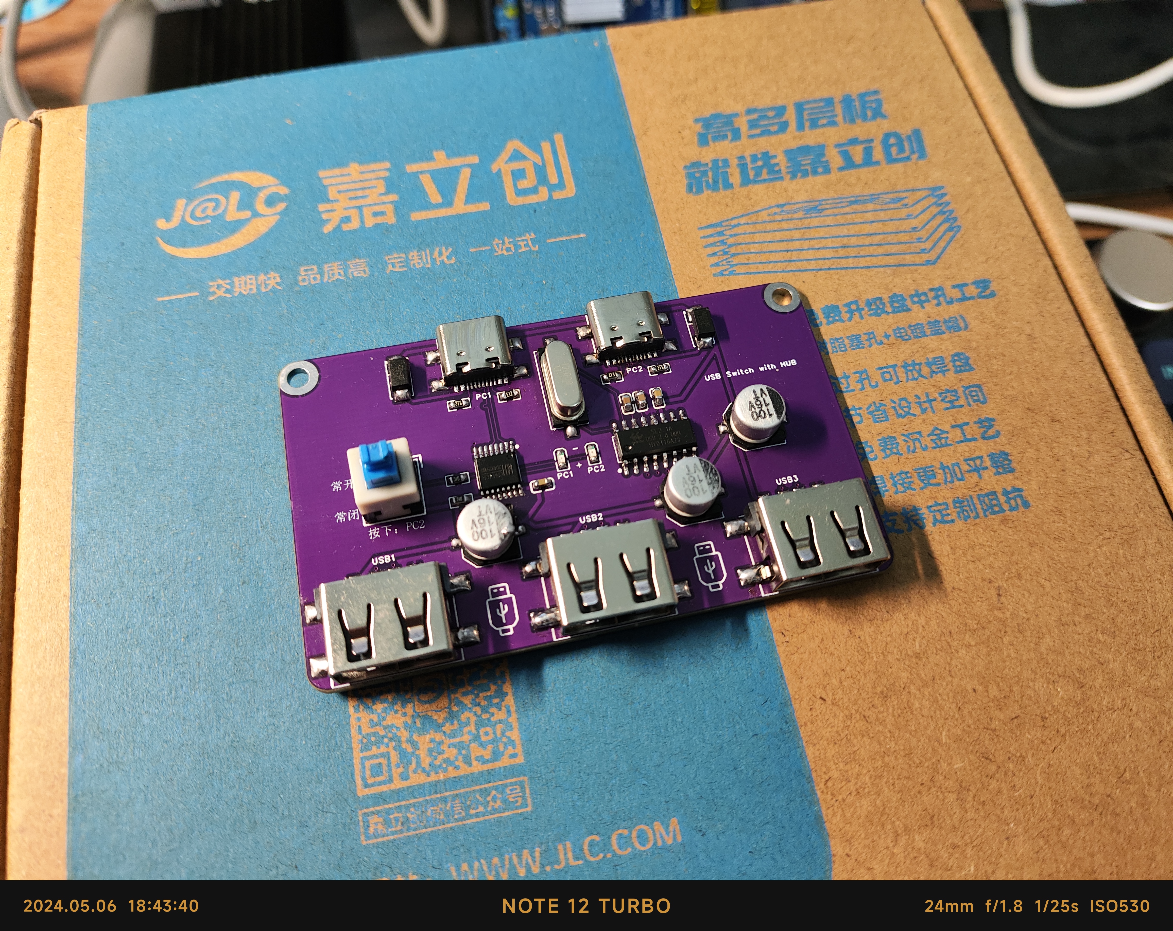

一个二进三出的USB切换器,附带HUB功能。切换芯片使用CH440R,HUB使用SL2.1A
已打板验证
