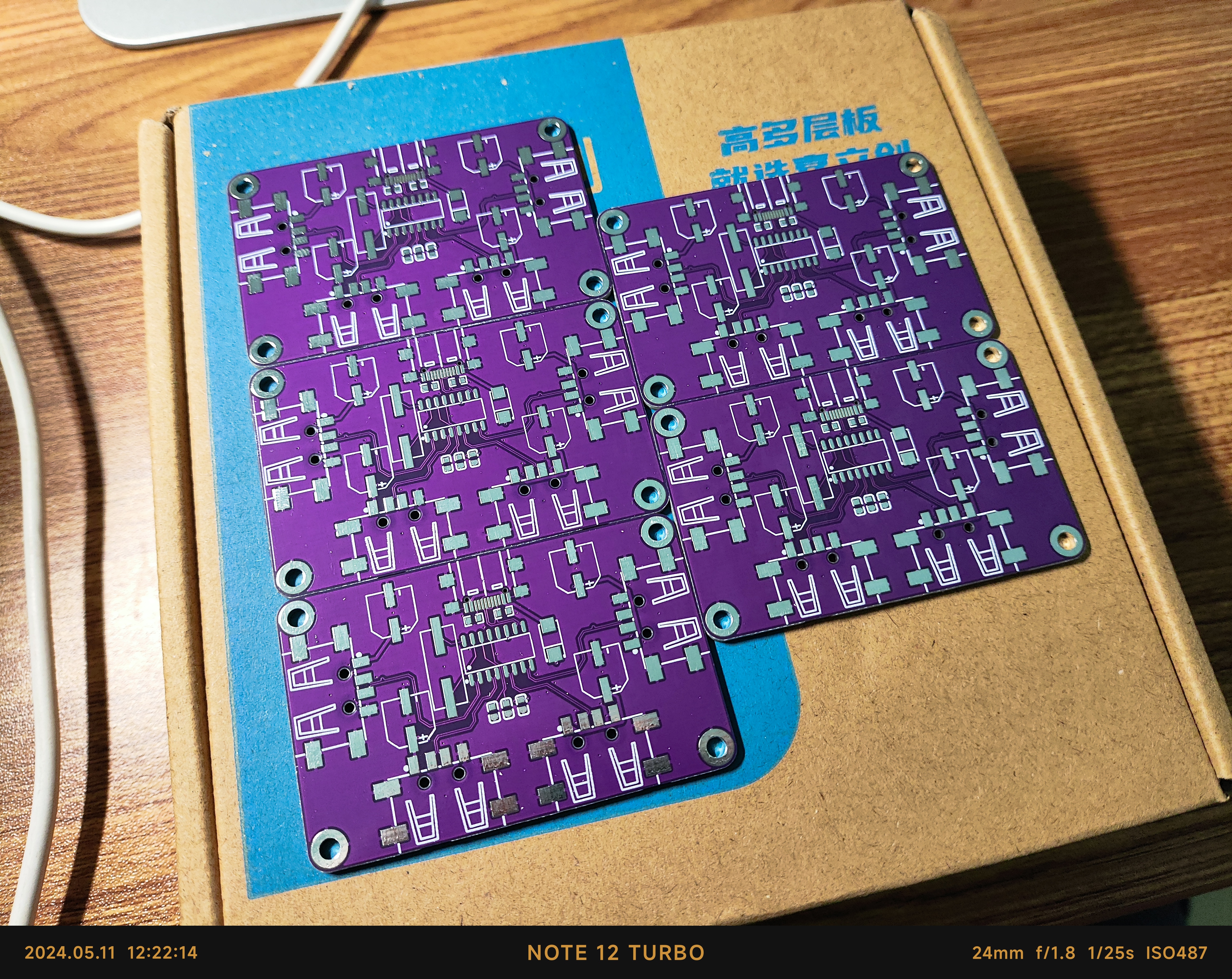

因为SL2.1A芯片买多了所以做几个HUBo(* ̄▽ ̄*)ブ
已打板验证,但我是用来接键鼠,所以没插U盘测速度;
关于晶振:实际使用发现如果把外部晶振焊上插电脑上会有反复断开的现象;把外部晶振扣下来就正常了,不知道是什么原因(*Φ皿Φ*)
