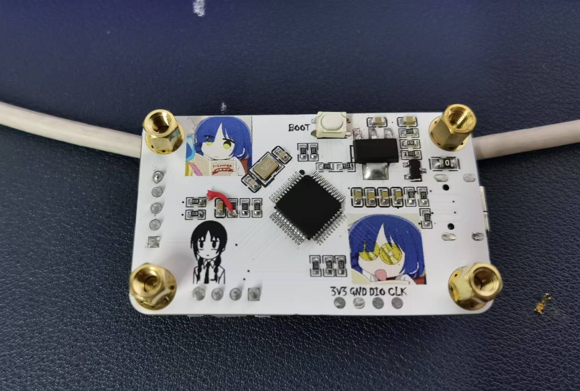

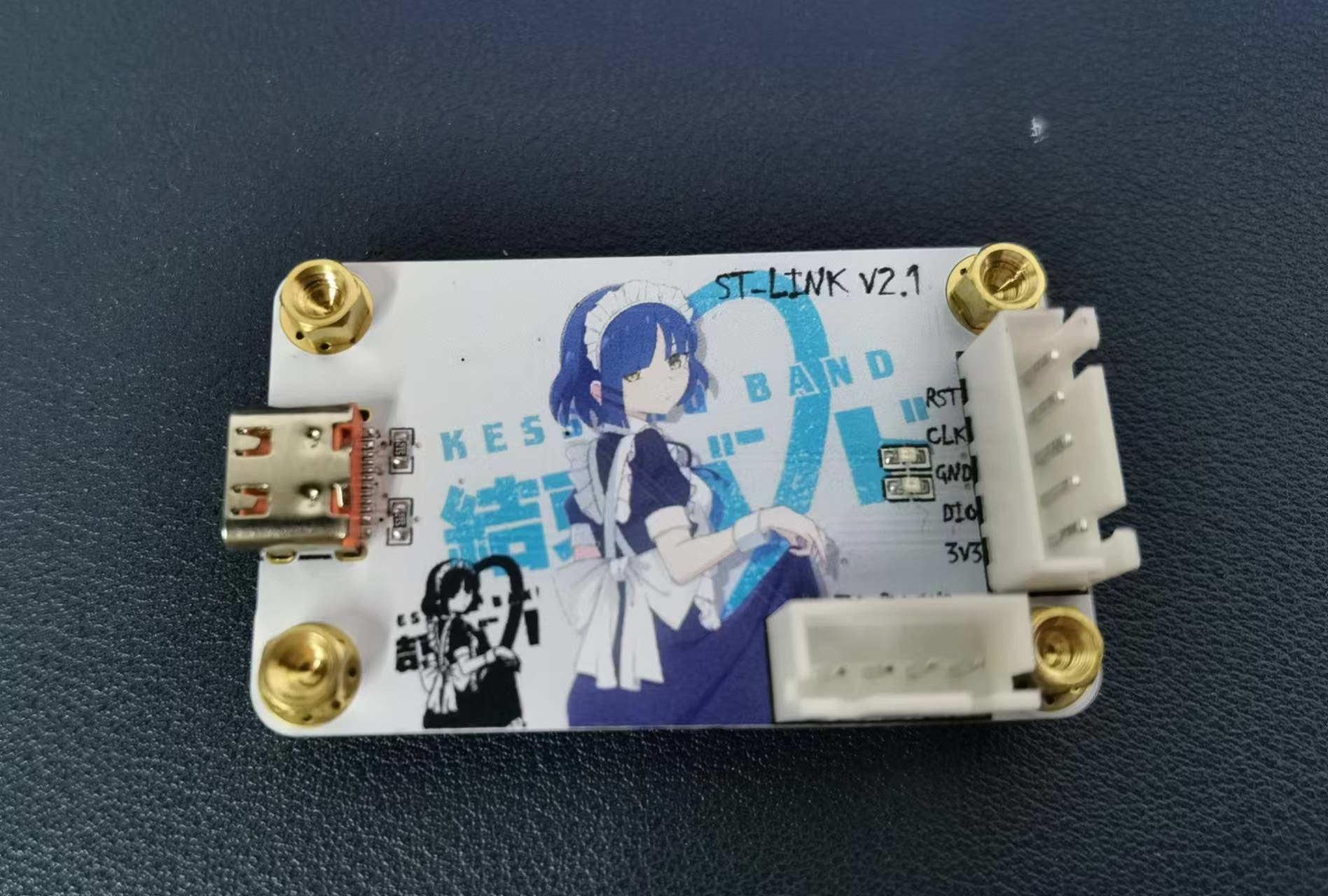

        在某宝上购买的ST-LINK一般都是不带串口功能的,而且接口还是使用杜邦线连接,而我工作使用的板子都是统一的调试接口(接口顺序可以根据自己的需求进行修改),于是设计了一款使用xh2.54接口的ST-LINK,即插即用,不用反复对照接线。如果要调试一些不一样接口的板子也是可以通过杜邦线进行连接。
      这个烧录器使用的是Type-c接口与电脑连接,和一般的ST-LINK相比使用的距离更远,不再受限于Type-A口。

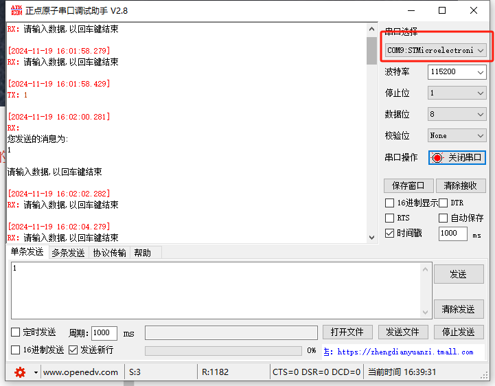

      烧录器还引出了串口通信的接口(接口顺序可以根据自己的需求进行修改),可以同时进行调试和串口通信,不需再使用USB转串口工具进行连接,更加方便。
元器件基本上都在板子的背面,正面看得整洁,也使得彩色丝印被遮盖的部分也大大减少。(下图红色飞线部分和按键挖空部分,由于我的网络标识写错了导致的,现已修改)
      芯片一定要使用STM32F103CBT6,不能使用C8T6,不然Flash会不够(CBT6的flash是128kb,C8T6是64kb)

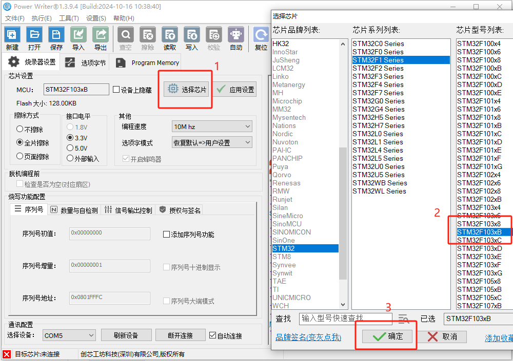

      在烧录bin文件时可以用排针顶住背面的四个烧录触点进行烧录;也可以把四个触点改成排针孔,不进行焊接直接插进去顶住进行烧录;还可以在触点上焊一个4P排针再连接杜邦线。烧录的工具可以使用普通的ST-LINK或者某宝9.9包邮的PWLINK(所以要做一个烧录器,得先有一个烧录器)
下面是PWLINK下载ST-LINK固件文件的演示(固件已在附件中给出,使用ST-LINK下载的方法就不演示了,自行百度,stlink下载的软件已在附件给出)
首先要下载PWLINK的烧录工具(PowerWriter),然后选择要下载的芯片
选择要下载的bin文件
然后将PWLINK和板子背面的烧录口相连(上电后电源指示灯应常亮,如果不亮就应该检测一下电路焊接是否有问题),在点击软件上方工具栏的写入即可。

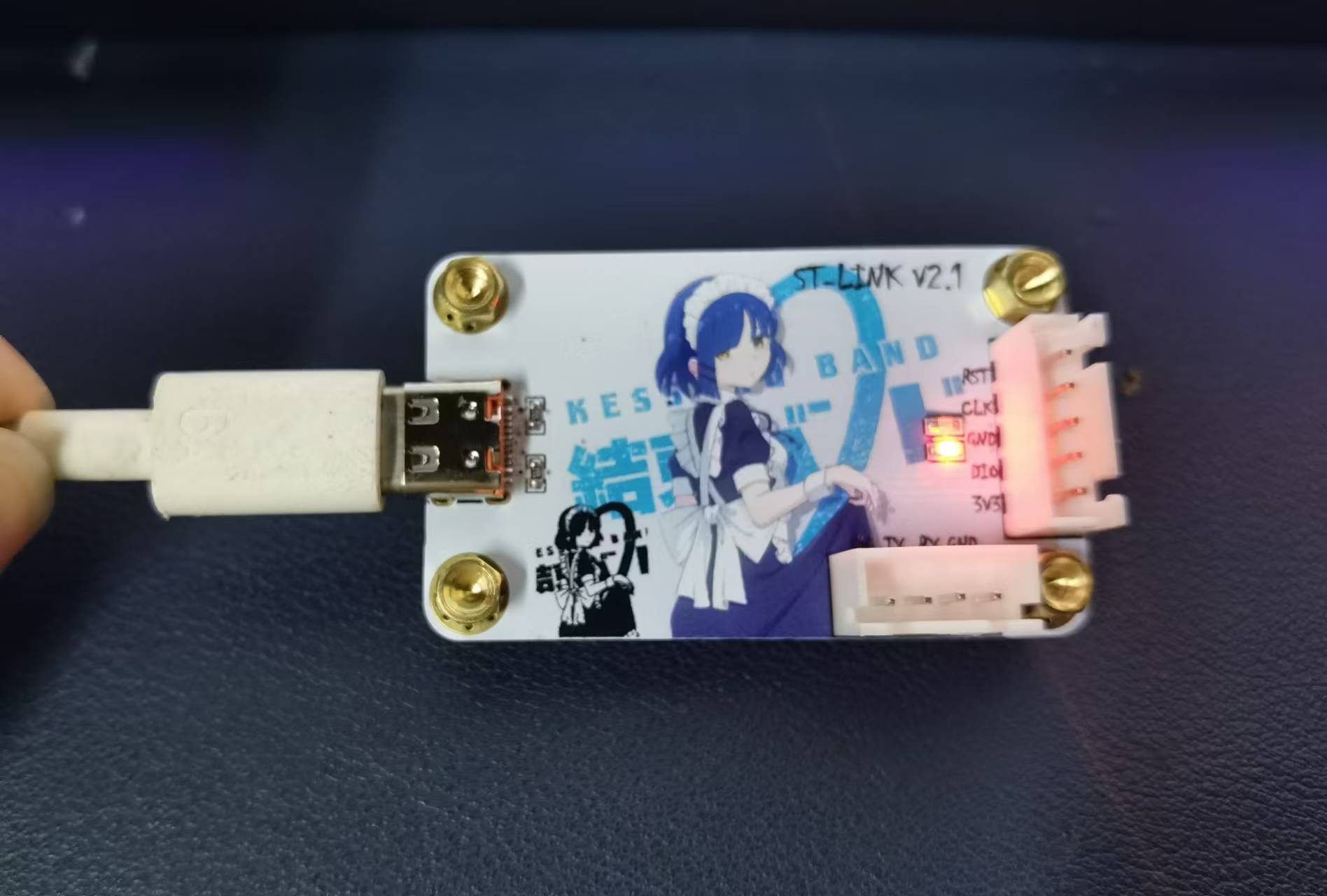

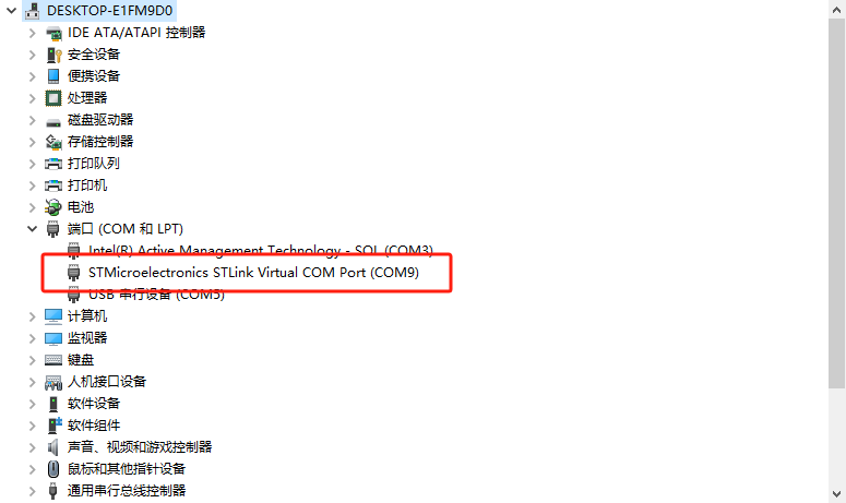

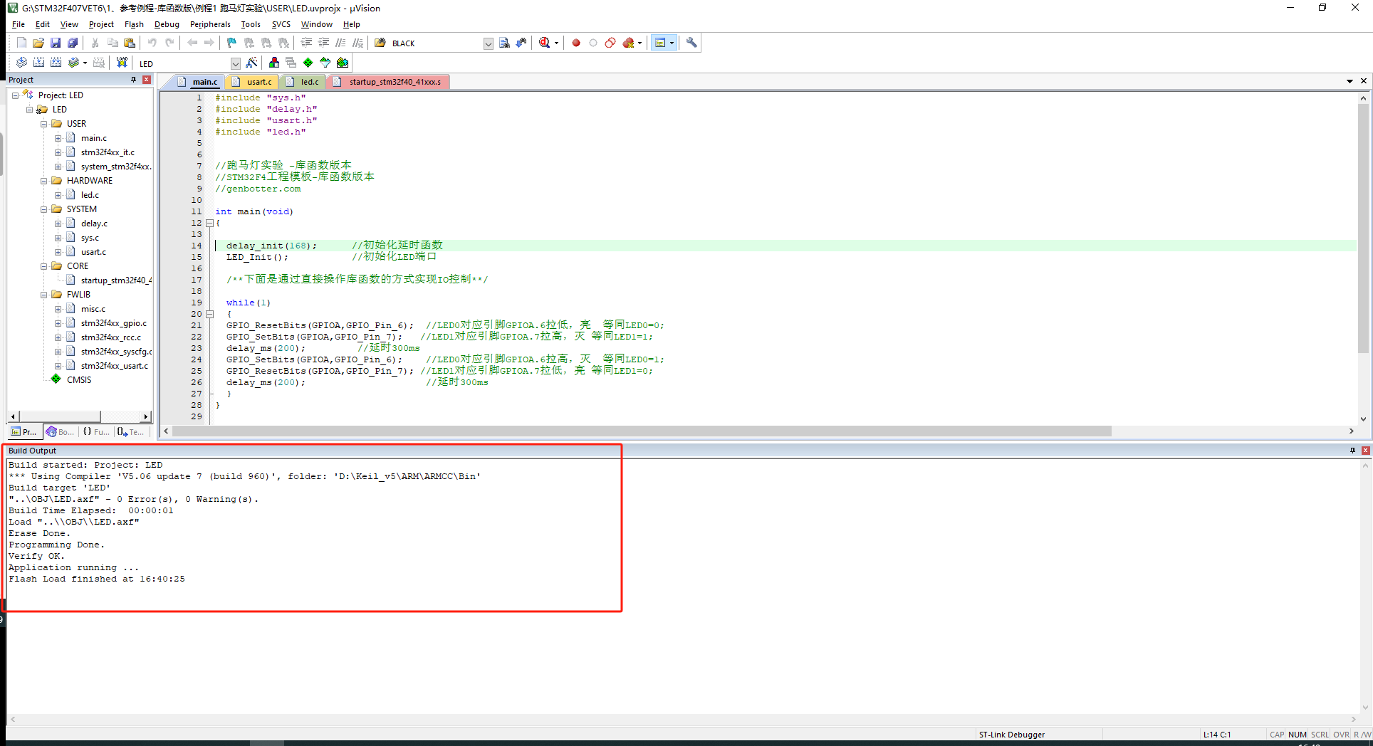

将Type-C线与烧录器相连,接上电脑(接上时可以看到烧录器正面上方的LED闪烁,电源指示灯常亮),在电脑的设备管理器里可以看到STLINK设备

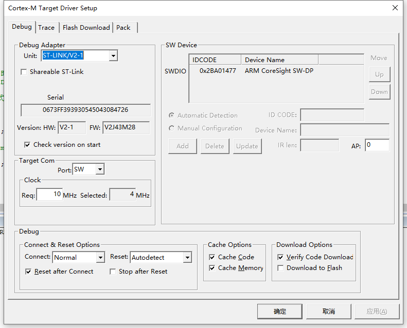

最后再测试烧录器的烧录程序、串口通信功能是否正常。如果正常就大功告成了!!!
