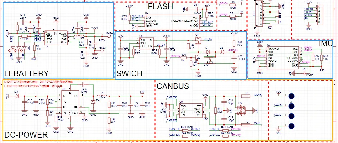

1、供电采用2种方式,一种是无线18650电池供电(利用陀螺仪控制灯光效果,供电采用IP5306充放一体ic);一种是外接电动车电池,最大60V(将锂电池转成5V供电,采用can通讯方式控制灯光效果)。
2、外置8M 的flash存储
3、带自锁电路,实现开关机
4、预留芯片更新接口,方便更新程序
5、1路WS2812尾灯,1路WS2812刹车灯,左右两侧转向灯

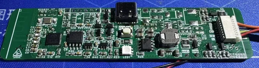

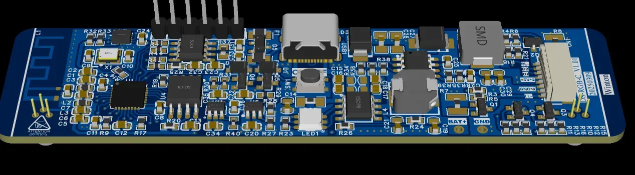

1,开发板PCB正面3D图
2,实物图(实物和硬件有些区别是因为第一版本在设计的时候有些小问题,目前EDA文件已经修改为最新)

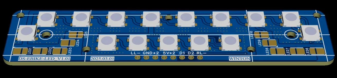

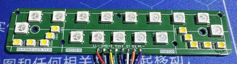

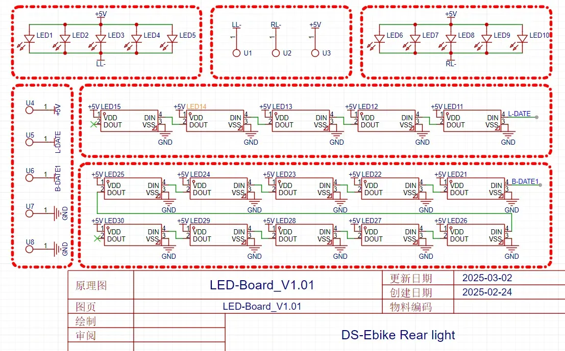

灯板介绍:

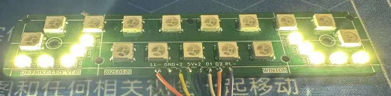

1,灯板分为左右转向,采用5颗2835的高亮灯珠,并联方式,5V供电,电流200mA,左右功率1W+1W,共计2W。

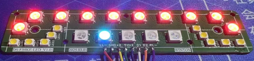

尾灯采用10颗WS2812灯珠,正常亮度为50%,当陀螺仪检测到车子刹车,则开启100%亮度。5V供电,电流600mA,最大功率3W(白色状态,100%亮度)。
氛围灯采用5颗WS2812灯珠,可自定义状态,作为危险提示灯。5V供电,电流300mA,最大功率1.5W(白色状态,100%亮度)。
总计功率6.5W,无线锂电池供电,IP5306最大可到10W。有线输入DC功率也满足负载功率。

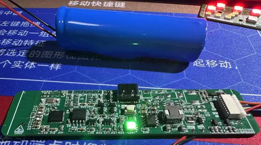

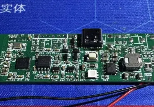

控制板介绍:
2,控制器板采用ESP32-C3,后期使用无线控制。
分别为2部分电路,可自定义选择有线或者无线方式。
蓝色框内为无线供电方案,黄色框内为有线供电方案。二选一
3,目前只测试了无线供电,具体有线方案较为简单,只需要通过can通讯,配合上位机可以调试。
4,灯板测试照片,视频如附件:
红色尾灯,蓝色氛围灯。
左右侧的转向指示灯。
5,开发目前只测试了程序下载,WS2812灯控制,程序还要在完善,待完善后开放。
