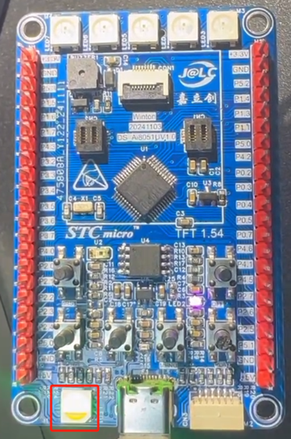

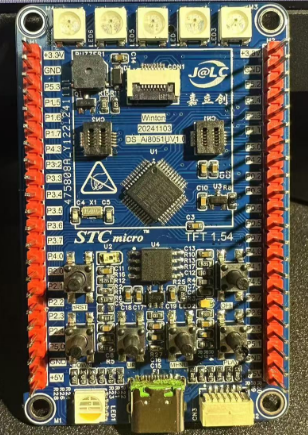

二、板子功能
1、引出36个IO口,采用2个单排22pin插针。
2、6个轻触开关,含复位按键,开关上下电按键。
3、板载1.3寸TFT接口,用于拓展彩屏学习,另外单独1路SPI彩屏接口,采用FPC-0.5mm,8pin的FPC排座,用于外接液晶学习,该接口也可用于OLED屏显。
4、1个蜂鸣器电路
5、1个NTC温度采集电路
6、1个光感采集电路
7、板载TF卡座和16M的flash存储
8、1路RGBW灯珠,可用于流水灯显示
9、板载5颗WS2812灯珠,用于氛围灯学习
10、USB烧录口,外加UART拓展接口,用于调试和外接串口设备学习

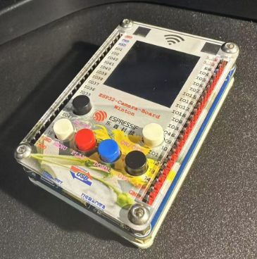

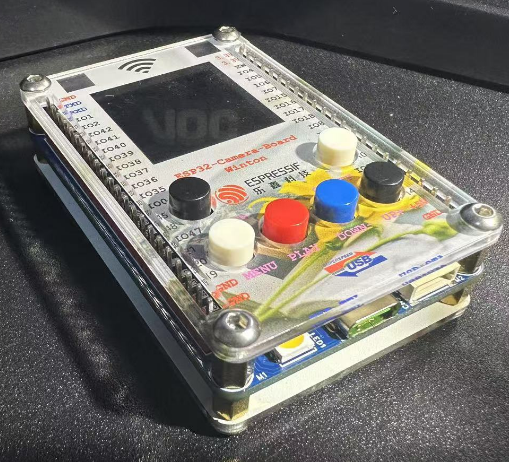

2,实物图+带外(照片盖板是原来ESP32上用的,只是展示用,本次设计的盖板并未去做)

1,首先开发板上有下电开关,当off按键按下后,系统就会下电,那么当mcu程序烧写的时候,需要将p3.2按键后,在按off键就可以给mcu下电,电脑上就能识别芯片,这个时候就能进入烧录模式。

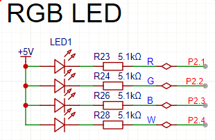

2,开发板有1颗RGBW灯珠,可用于流水灯显示,颗用于不用场景下,驱动不同的LED效果。(P2.4和TF共用一个io口,没有注意到,下个版本会将2.4移动到P2.0)
3,开发板顶部集成5颗WS2812氛围灯
4,开发板集成蜂鸣器,环境光采集,NTC温度采集
5,开发板板载1.3寸TFT显示,可通过FPC外接SPI显示屏。(实际没有注意到硬件接口的SPI,可能没办法做到官方SPI-DMA驱动,可能是个遗憾,但都是在P1口上,后期下个版本可修改)
6,STC上位机请用AIapp-ISP-v6.94X
五、开发板外壳面板。EDA上有源文件,可用于保护板子和外观美观。3种图案可选择,另外图案可替换设计。
开发目前只测试了程序下载,流程灯,按键,氛围灯功能都已经验证ok,其他功能都无问题,目前主要在测驱动1.3寸TFT,有时间在补充更新。
