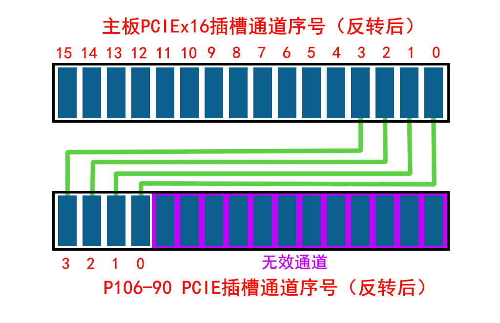

将电脑主板PCIE插槽的12-15通道与PCIE设备的0-3通道相连,可用于P106-90,P104等X4通道显卡。
简介:将电脑主板PCIE插槽的12-15通道与PCIE设备的0-3通道相连,可用于P106-90,P104等X4通道显卡。
创建时间:2024-05-03 20:56:03更新时间:2024-06-20 18:24:05
这板子是为了应对一种特殊情况——CPU直连PCIE的第0通道损坏,导致无法识别PCIE设备而设计。新人自学,各方面都有许多缺陷,不保证实用性。
原理:主板上CPU直连PCIE的第0通道损坏,可以通过短接CPU触点的方式,反转PCIE通道顺序,从而利用上后部未损坏的PCIE通道。
将主板PCIE插槽的12-15通道与PCIE设备的0-3通道相连,完成信号的对接,从外部看来相当于将PCIE通道平移了过去。

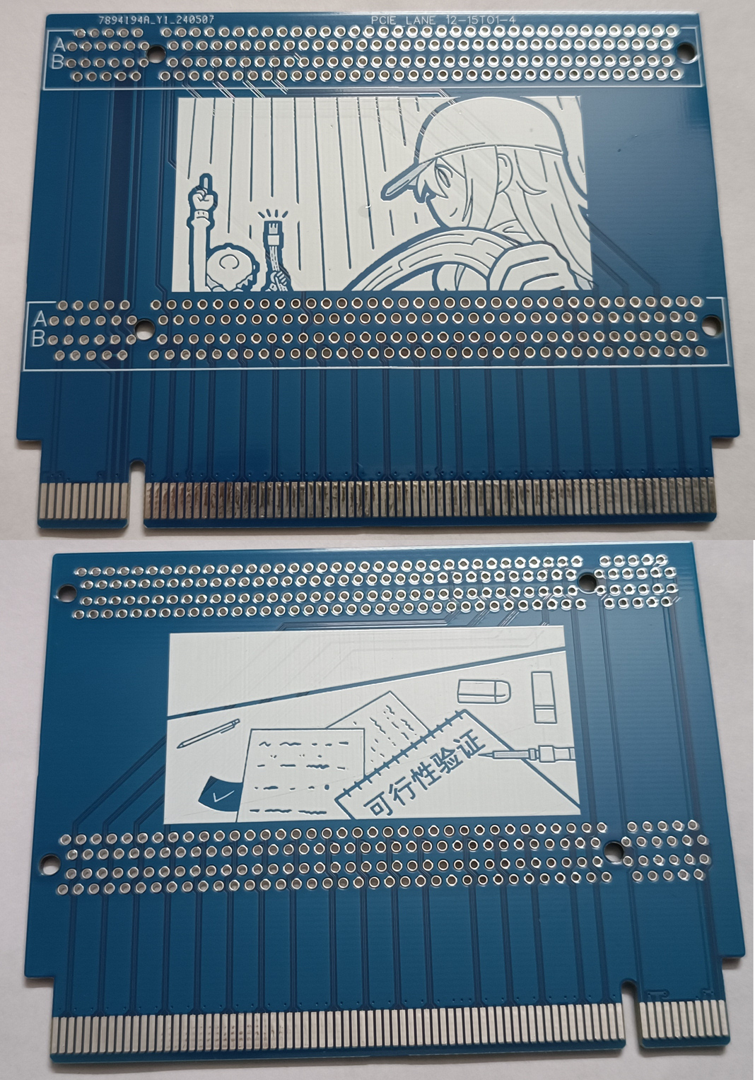

实物图
板子分为上下两个PCIE槽,上槽平移后的PCIE通道,用来接PCIE设备;下槽则是标准PCIE通道,未对线序做任何调整,可用来接延长线或者做调试用。这片板子下单时没注意选工艺,导致金手指也被镀上焊锡了……
线路没有做阻抗匹配!可能会导致各种各样的问题。
在七彩虹C.H61U+I3 3225上可以识别PCIEx4 1.1和2.0,更高的没有测试。
欢迎指正与改进。
