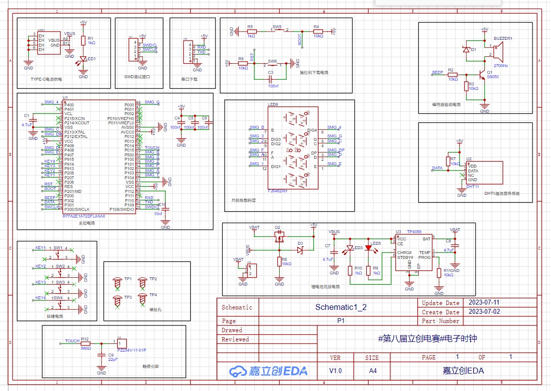

基于R7FA2E1A72DFL芯片的桌面电子时钟设计,通过四位0.56寸共阴极数码管进行时间、温度等显示,采用DHT11温湿度传感器采集环境温湿度,复位按键、串口电路、SWD下载电路全部引出,方便下载调试。
*2、项目属性
1、主控芯片:R7FA2E1A72DFL;
2、电源接口:TYPE-C,2Pin插件;
3、LED:一路电源指示灯,一路充电状态指示灯;
4、按键:一个复位按键,一个BOOT按键,四个功能按键;
5、调试接口:SWD下载调试接口、串口下载调试接口,均采用2.54排针接口进行引出;
6、外设:一个0.56寸共阴极数码管,一个DHT11温湿度传感器,一个无源蜂鸣器;
* 3、优势特点

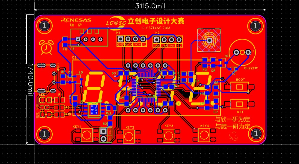

1、板载外观小巧,尺寸仅为3115.0mil*1470.0mil;
2、下载、调试接口齐全;
3、采用电源切换电路,断电也可以通过锂电池供电继续工作;
4、价格便宜,功能完善;
5、使用嘉立创优质PCB以及正品元器件,保障产品质量;
*4、硬件部分

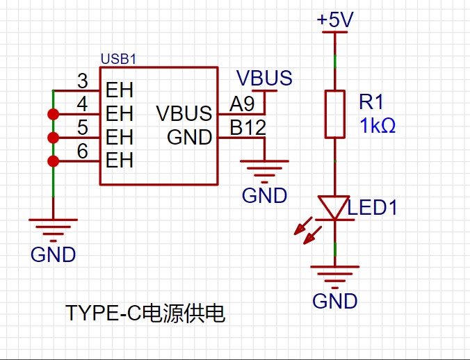

4.1电源电路

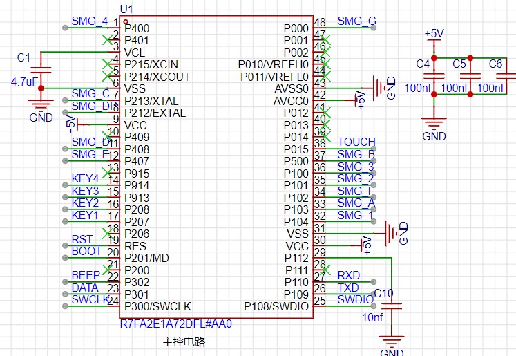

4.2、主控电路
      主控单片机使用的是R7FA2E1A72DFL,工作电压在1.6V到5.5V之间,最大时钟频率为48Mhz,最大支持128-KB的FLASH,16-KB的SRAM,12位的AD转换控制器。芯片内部集成有晶振,可以无需外部晶振,同时集成触摸功能,无需触摸芯片即可实现触摸功能。
      在电源输入部分加入100nf电容进行电源滤波,VCL引脚用于稳定内部电源的平滑电容,需要将该引脚连接应该4.7uf的电容到VSS引脚。

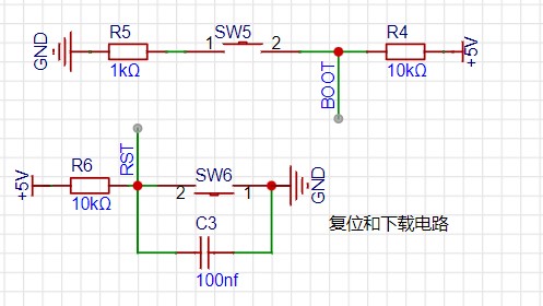

4.3、复位电路和启动选择电路
         复位也叫重启,按键RST按键,主控的RST引脚被拉低,系统进入复位状态,松开RST按键,主控的RST引脚恢复高电平,系统重新进行工作状态,完成复位。
         当BOOT1按键没有按下时,BOOT引脚为高电平,单片机进入Single-chip模式,也就是正常工作模式,当按下按键时,BOOT引脚低电平,单片机进入SCI-BOOT模式,也就是程序下载模式,所以我们可以通过这个按键控制单片机进行程序下载或者正常运行。

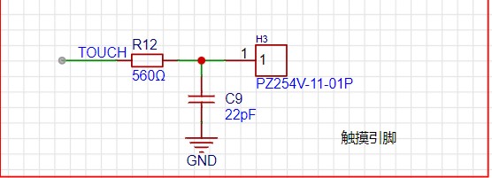

4.4、触摸控制电路
    R7FA2E1A72DFL主控芯片是带有触摸功能的,在触摸线上加入560欧的阻尼电容以及适当的电容来稳定触摸信号,其实足够灵敏和准确。

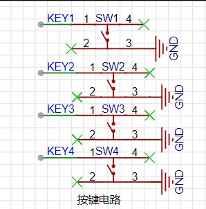

4.5、独立按键电路
 采用四个按键作为时钟控制或者其余功能使用。

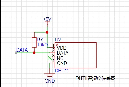

4.6、DHT11温湿度传感器电路
     采用DHT11温湿度传感器检测环境温湿度,DHT11是单总线通信方式,需要在总线外接一个上拉电阻,当总线闲置时,其状态为高电平。
4.7、无源蜂鸣器驱动电路

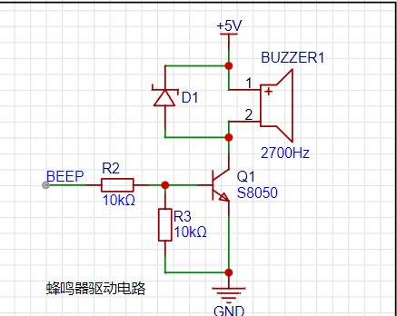

       通过NPN三极管控制无源蜂鸣器的负极,R2为限流电阻,R3的作用是在芯片刚上电或断电的时候提供一个可靠的电位,防止干扰,这里的电磁无源蜂鸣器是感性负载,加入D1二极管作为续流二极管防止烧坏。

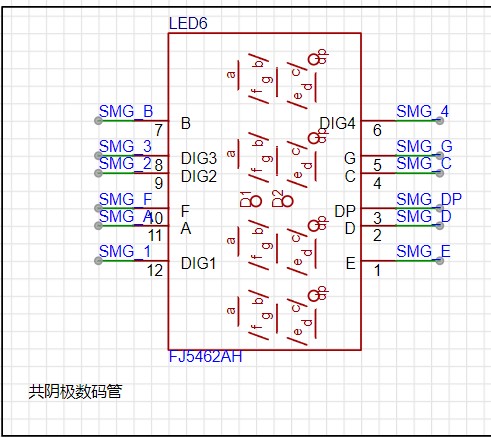

4.8、四位数码管驱动电路
      采用0.56寸共阴极数码管用于显示时间、温湿度等信息。

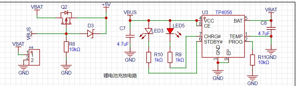

4.9、锂电池充放电路
          首先是电源切换电路,通过一个P沟道的mos、一个下拉电阻以及一个二极管组成电源切换电路,当TYPE-C接口接入时,5V过来,MOS管G极电压为5V,经过一个1N5819肖特基二极管,此时VCC电压是4.4V,也就是S极4.4V,不满足导通条件,电池电源过不来。当TYPE-C接口断开,G极被下来到低,S极由于体二极管的存在,会有将近3.5V左右的电压,满足条件,此时MOS管导通,由电池来给后续电路进行供电,由于1N5819肖特基二极管的存在,电流不会反向倒灌回去。
通过一个TP5056锂电池充电芯片给电池进行充电,当TYPE-C接口接入时,同时会给锂电池充电,确保电量充足。LED5作为充电状态指示灯,R11是充电电流反馈电阻,通过改变R11的阻值,可以改变整体的充电电流。
4.10、串口调试接口
         通过2.54*4P接口将串口引脚进行引出,用于串口下载与调试。
4.11、SWD调试接口
  通过2.54*4P接口将SWD引脚进行引出,用于SWD模式下载与调试。

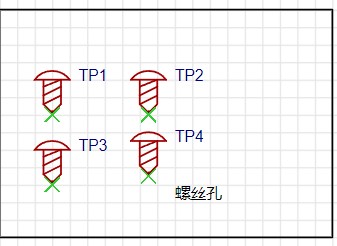

4.12、M3铜柱接口
      通过四个M3的螺丝孔用于固定板子。

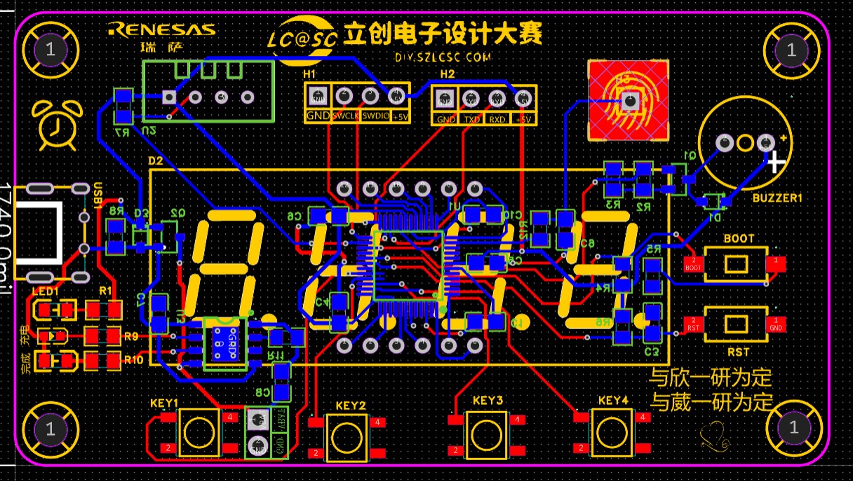

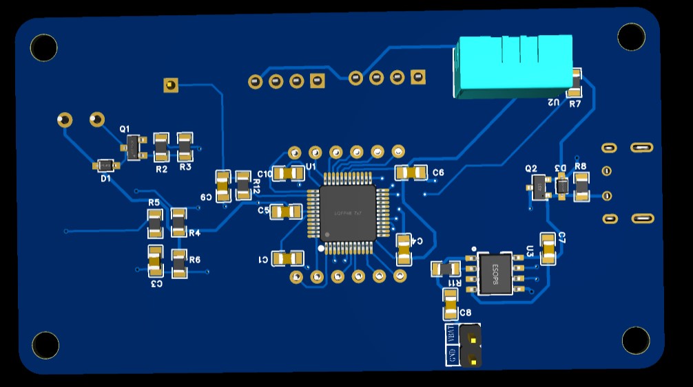

5.3、在PCB Layout中应注意:
1、走线优先走直角,需要拐弯的地方以钝角或圆弧为主;
2、添加丝印标识,注释说明接口功能;
3、JLCJLCJLCJLC指定客编丝印可藏在器件下,成板美观;
