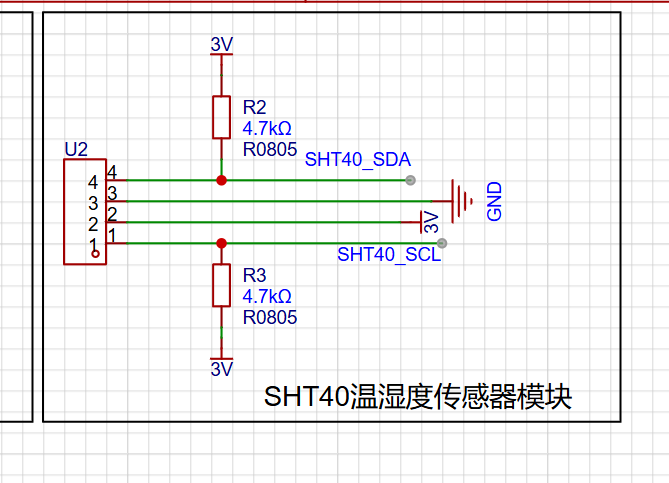

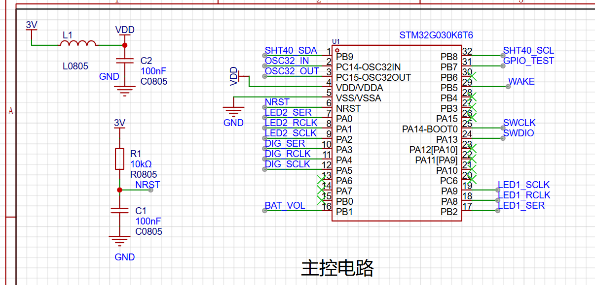

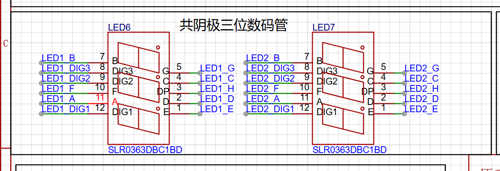

*4、硬件部分
1.主控模块
3.显示模块
