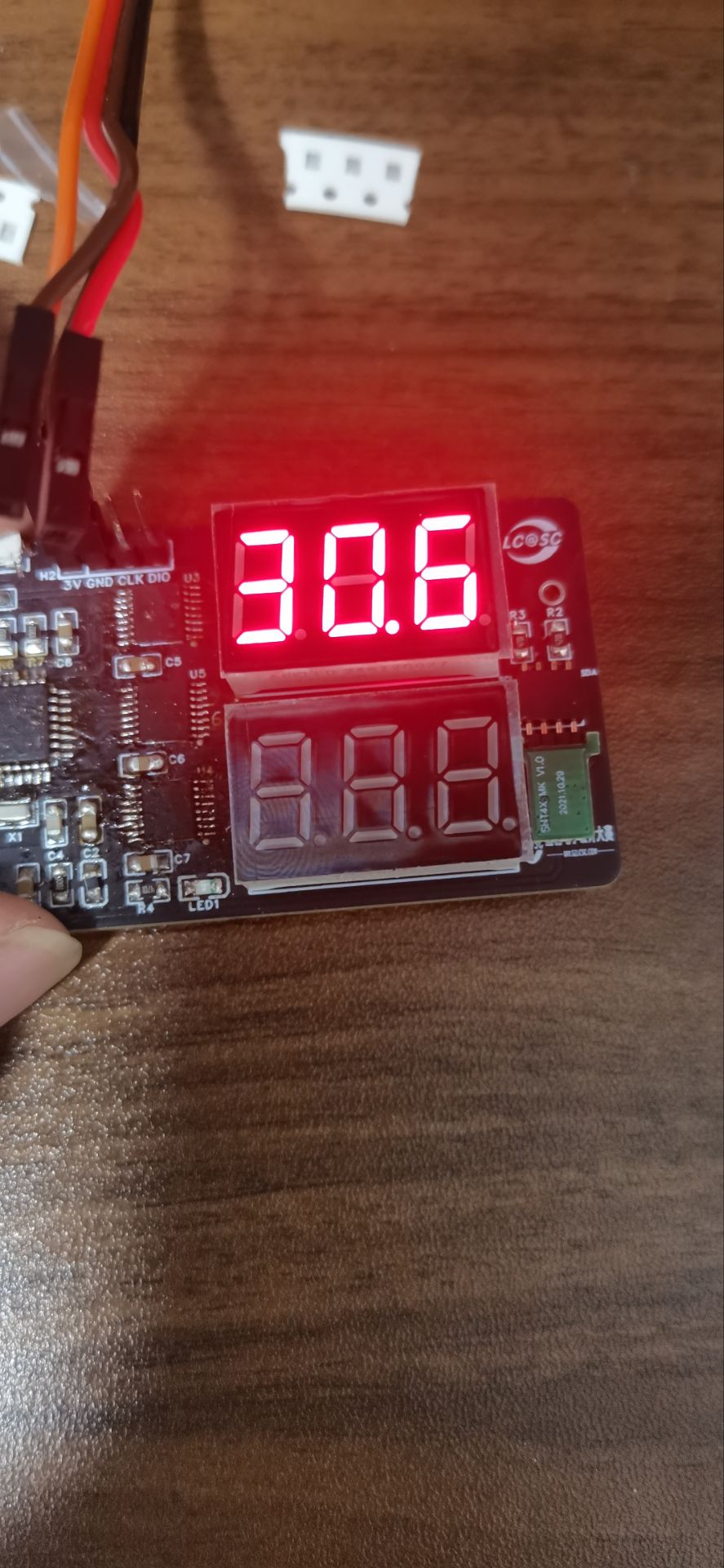

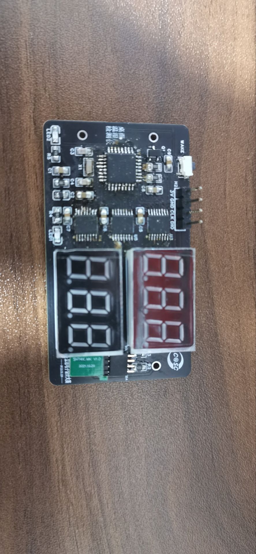

* 1、项目功能介绍
桌面温湿度仪项目使用STM32G030K6T6芯片作为主控芯片,搭配盛思锐SHT40温湿度传感器模块,SHT40采用IIC进行通信,用来检测温湿度。

画原理图方面是要选择封装确定后再放置,最后检查DRC
画PCB方面是一步一步跟着训练营的视频教程就好
焊接方面如果是手焊的话,建议准备至少两套材料,因为在我焊接时,三位输出八位移位寄存器的引脚间隙很小,特别容易连锡,还有由于温湿度传感器精度特别高,千万不要插反。
软件方面跟着训练营教学视频即可,还有要下载STM32G030K6T6芯片包。芯片包见附件2
