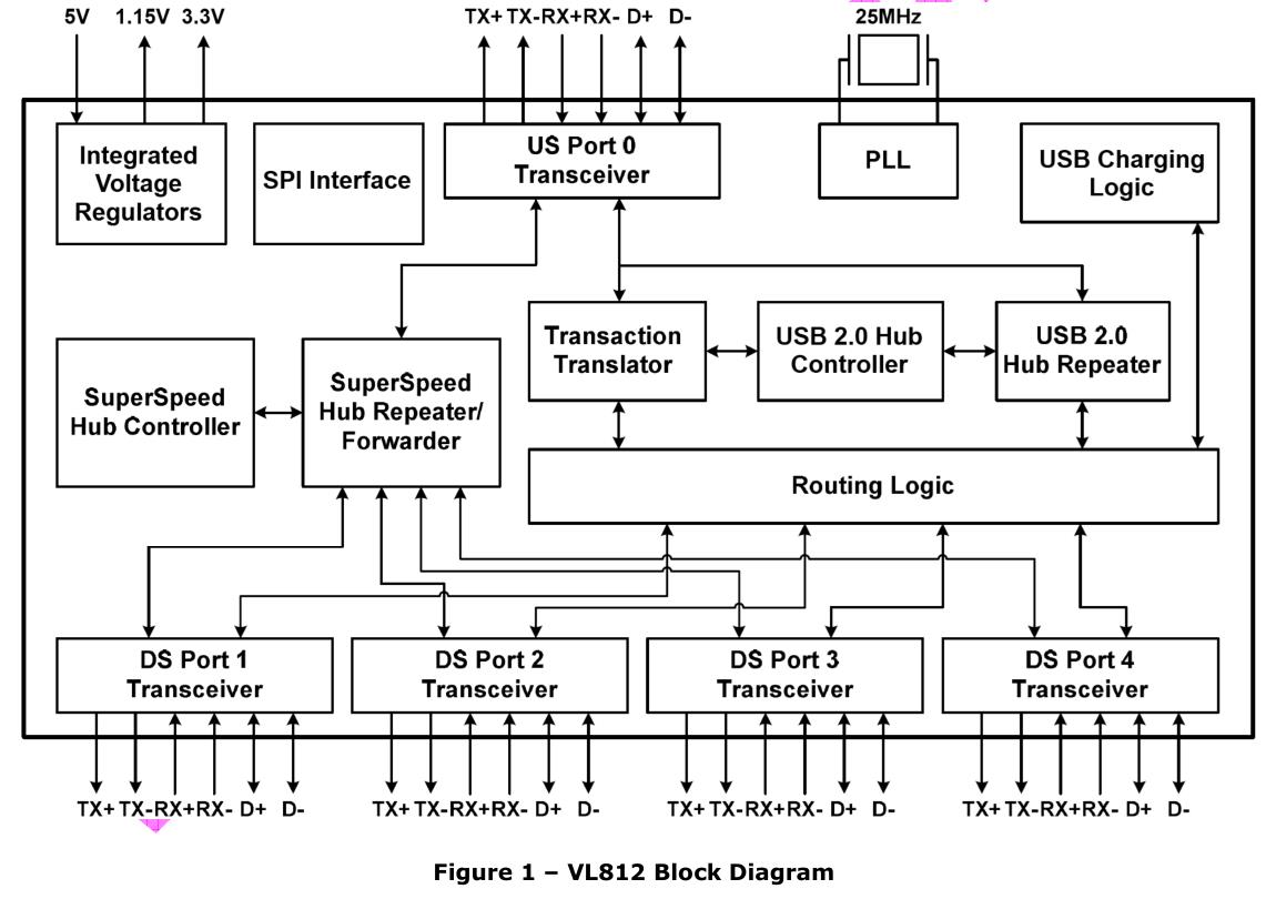

VL812
使用VL812作为主控,VL812有一路USB3.0上行和四路USB3.0下行。本设计中三路USB3.0 Type-A下行口结构相同。一路USB3.0下行口仅使用DP+ DP-一对USB2.0差分线,SSTX+ SSTX- SSRX+ SSRX-两对USB3.0差分线没有使用,引脚悬空处理。形成了一路带隔离的USB2.0 Type-A下行口。

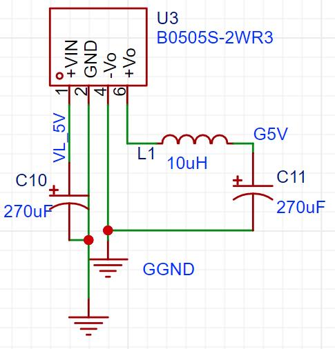

USB2.0隔离电路采用ADUM3160作为数据隔离芯片,B0505S作为电源隔离元件。电源输出端经过功率电感和储能电容增强了驱动能力。

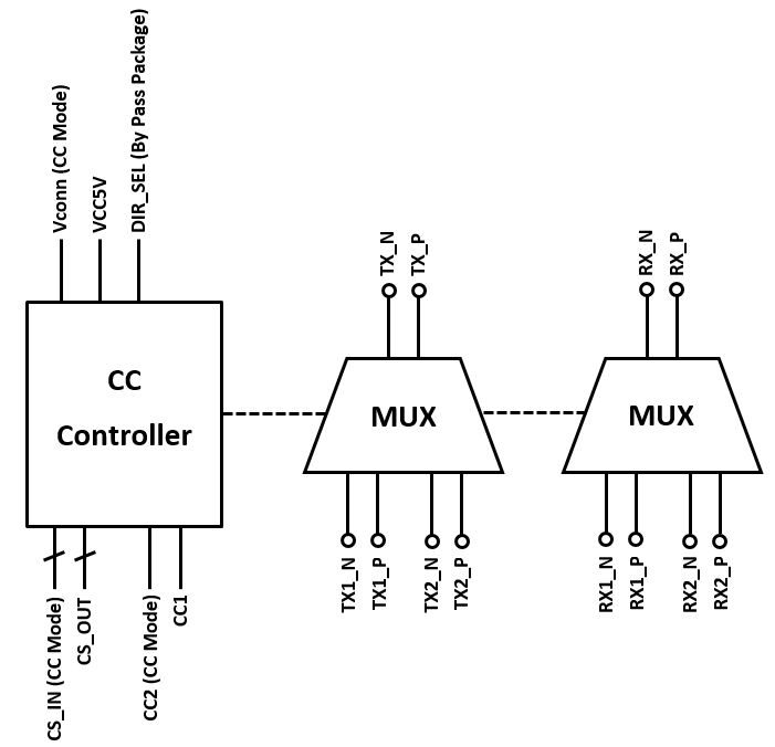

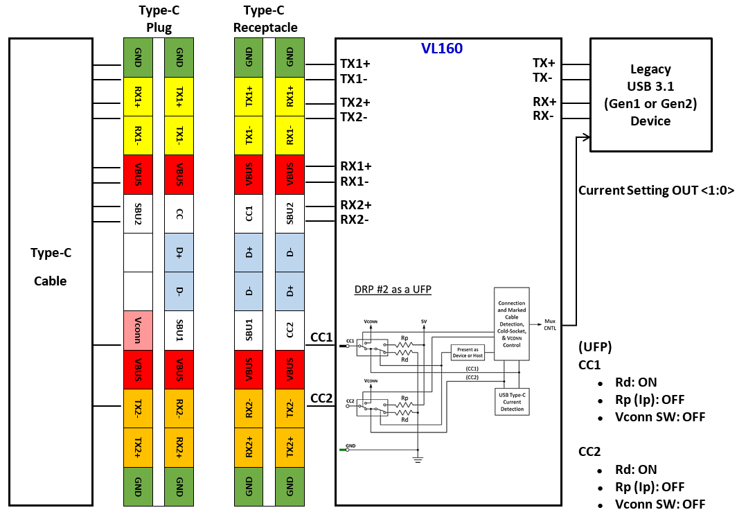

使用VL160作为Type-C口的选择芯片。全功能的Type-C接口有两路高速USB链路。本设计在实际工作中只使用一路。Type-C接口的TX1_P/N RX1_P/N TX2_P/N RX2_P/N两路高速链路通过VL160选择为TX_P/N RX_P/N一路高速链路,输入到VL812的上行引脚。VL160同时在Type-C中起到了CC的配置作用。

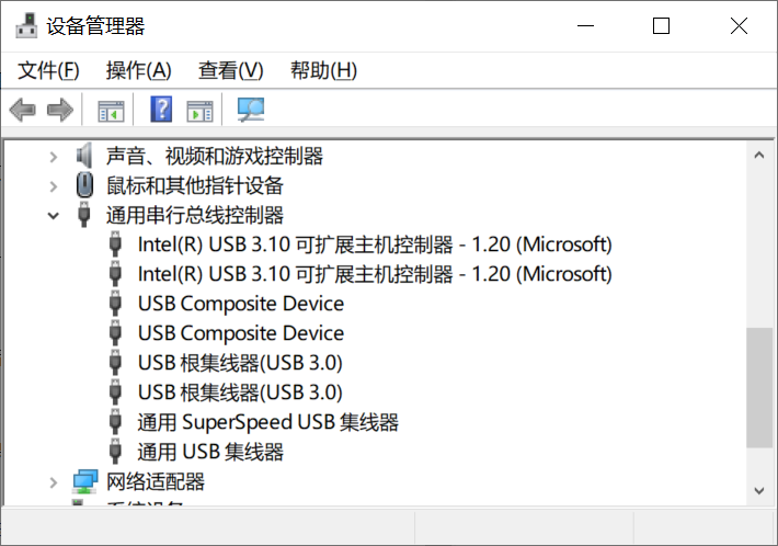

通过设备管理器可识别到通用SuperSpeed USB集线器。

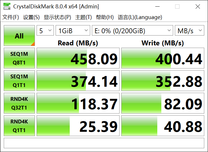

速度测试:读写都可以达到400MB/s以上。
