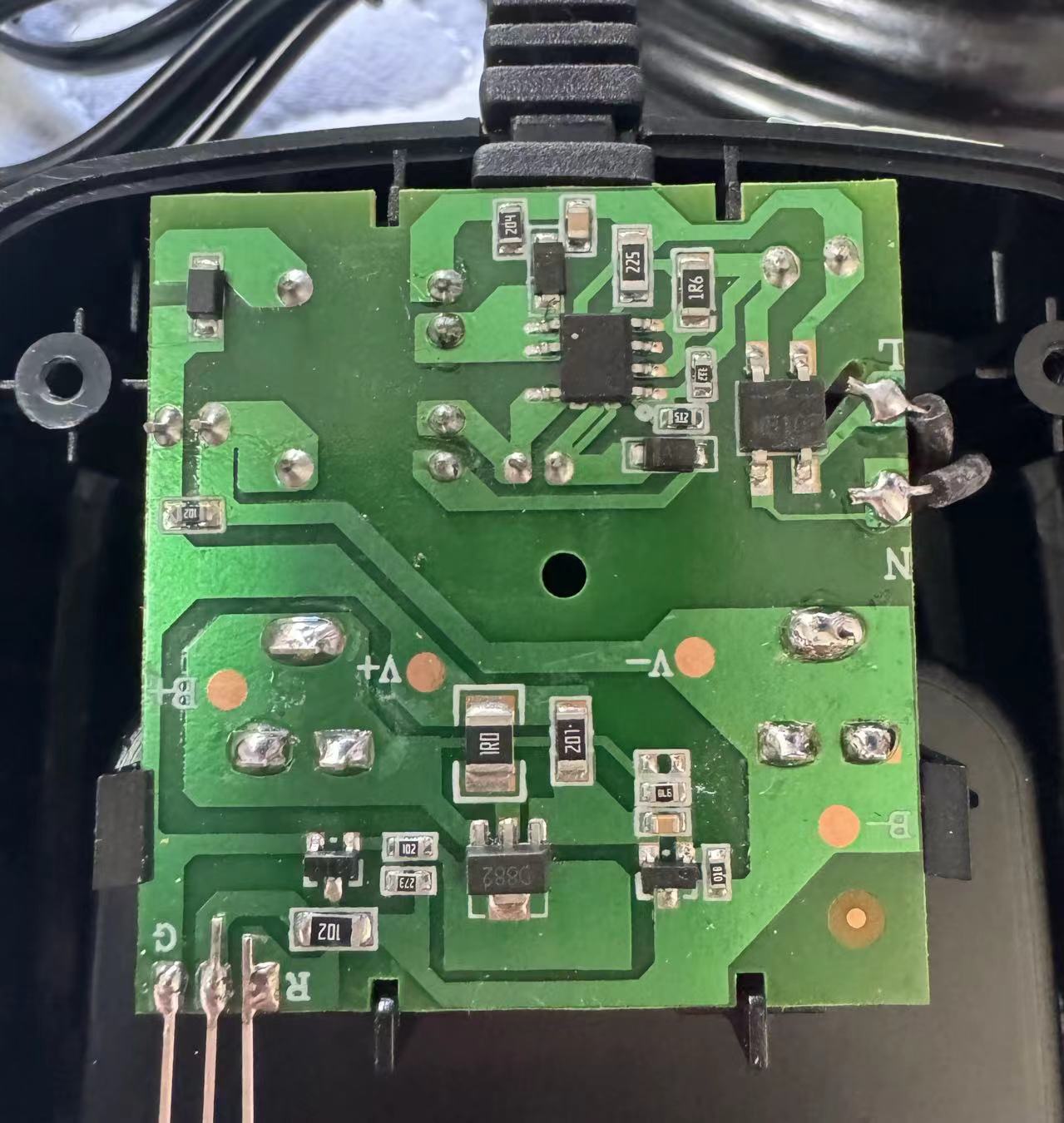

原厂充电器发热大并且容易烧,更改为typec方案
简介:原厂充电器发热大并且容易烧,更改为typec方案

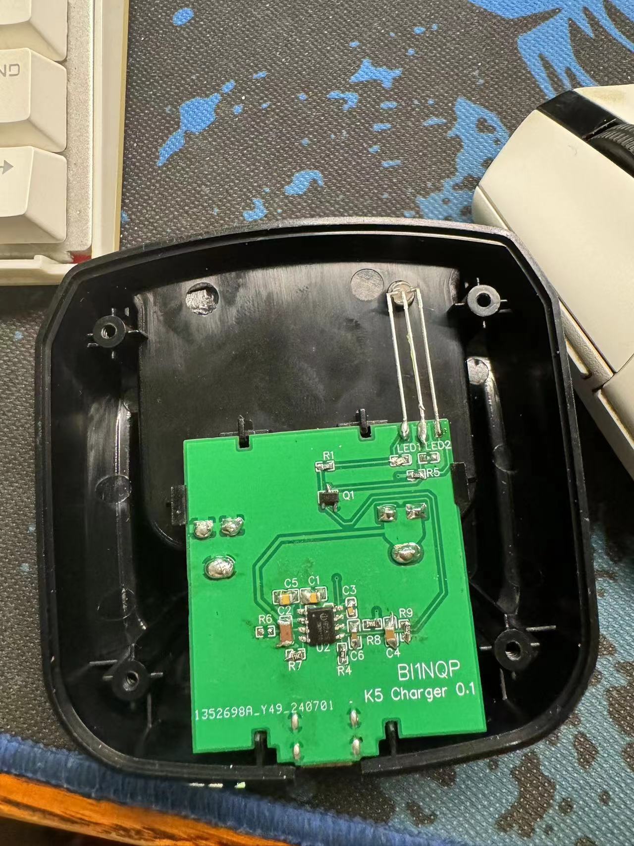

1.关于led
板子上的两个贴片led位置是我打样时候验证电路用的,可以不要的,也不用贴。
2.板子上电容混用0603和0805实在是因为手上恰好没有22uf的0603 所以没有特殊原因
抄板的时候可以统一下 ,没必要跟我学
3.IP2325芯片上电后没有电池会交替闪烁(异常)这个对充电器而言其实不算异常,各位有余力的话可以优化下

原厂充电器的方案是220v直接整流降压,使用的芯片电流较小,充电时ptt百分百烧座充。
修改为IP2325方案,板子100%尺寸替换。
只需要焊下原充电器电池弹片及led放在新板子即可
实测充电温度尚可
板子上的R6为充电电压调整,可以悬空
Q1为N沟道场效应管,型号随意,主要是控制双灯用。
typec用的6p版本,不需要信号,方便焊接。
其他没什么注意的了,bom成本不超过2块钱,经济实惠。
