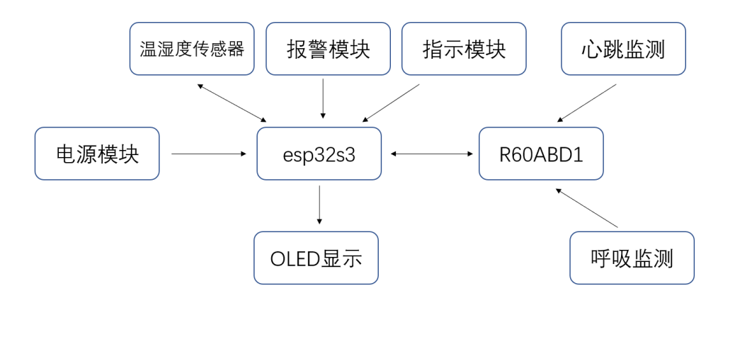

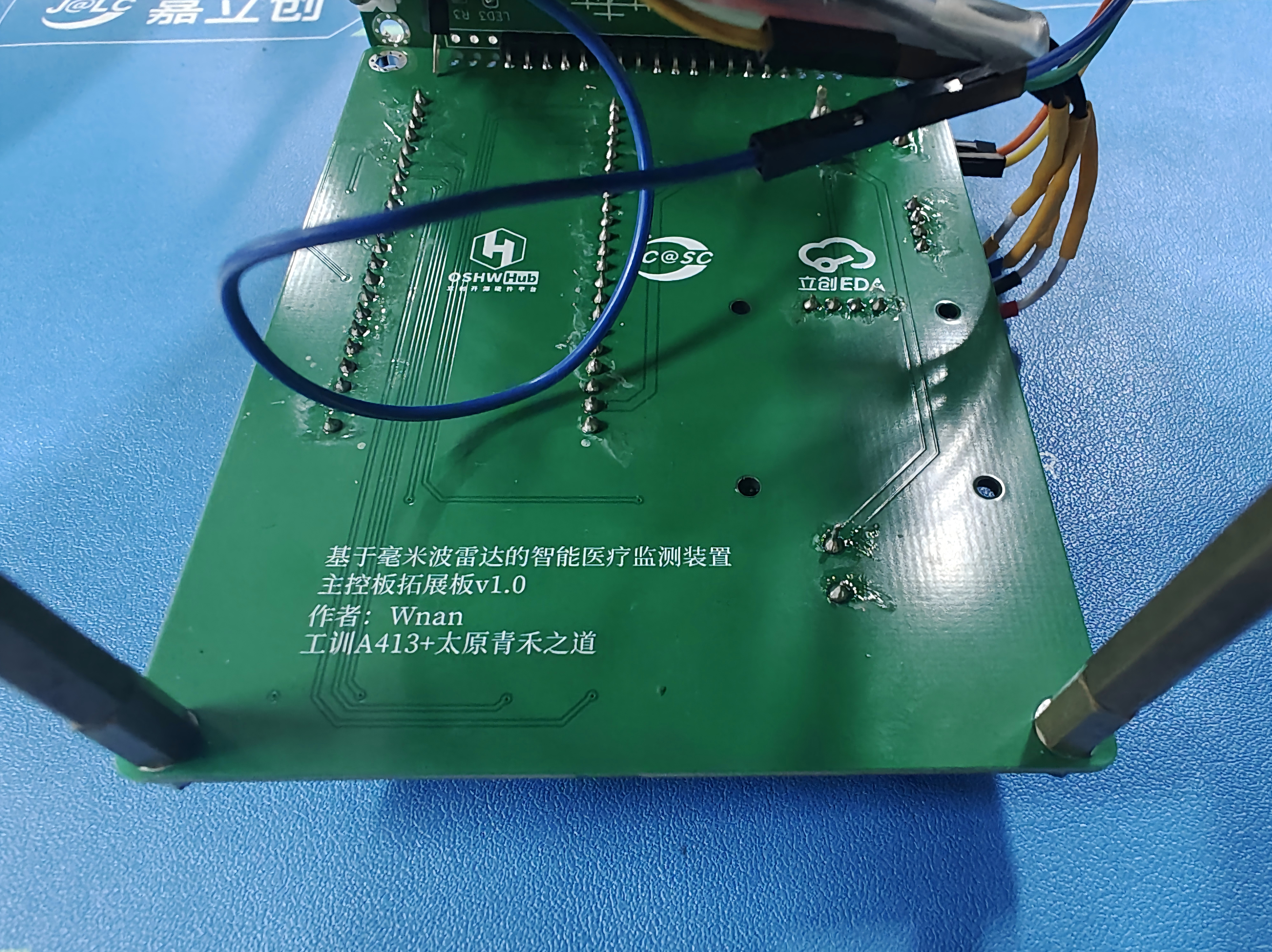

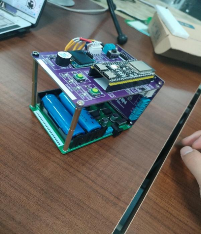

    硬件设计以瑞萨 RA4M2 开发板为主控核心,深度适配文档中 R60ABD1 毫米波雷达的信号特性与检测需求,延续 “非接触、低干扰、高精度” 设计目标,构建 “雷达信号采集 - 调理 - 处理 - 传输” 完整硬件链路。
    在核心模块协同上,毫米波雷达单元仍采用文档中的 R60ABD1 生物雷达,通过其射频天线发射电磁波,接收人体胸腔 / 心脏微动反射的回波信号,雷达内置 MCU 初步处理后,通过 GPIO 接口与瑞萨 RA4M2 开发板通信,实现目标回波原始数据的稳定传输。信号调理电路严格遵循文档设计逻辑:基带信号先经低噪声运算放大器 LMV772 进行直流偏移校正与放大(两级放大共 100 倍,三级调节幅度),再通过 0.1Hz~10Hz 带通滤波(高通滤除基线漂移、低通滤除高频噪声),确保呼吸心跳微弱信号满足后续采样需求;同时保留文档中的双 T 陷波电路,精准滤除 50Hz 工频干扰,避免噪声影响 RA4M2 的信号采集精度。
    在主控与外设适配方面,瑞萨 RA4M2 开发板凭借其高速多通道 ADC(支持最高 12 位采样精度、多通道并行采集),直接采集调理后的雷达信号,或通过 SPI 总线控制文档中选用的 ADS8684 16 位 ADC,实现高精度模数转换;数模转换仍采用 DAC8830,由 RA4M2 控制其输出电压以调节雷达载波频带。电源模块沿用文档中的 LM2596-5.0/3.3 降压芯片,提供 5V、3.3V 稳定电压,分别满足 R60ABD1 雷达与 RA4M2 开发板的供电需求,电源纹波控制在 100mV 以内,契合文档中 “低纹波保障信号稳定” 的设计要求。抗干扰设计上,参考文档 PCB 布局规范,严格区分 RA4M2 的模拟地与数字地,通过磁珠单点连接,电路外围增设屏蔽层,电源端配置 100nF 去耦电容,减少数字信号对雷达模拟信号的干扰,确保静态 / 动态场景下的检测稳定性。

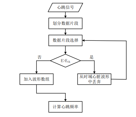

    在信号处理核心环节,严格遵循文档算法逻辑:首先通过静态杂波去除消除环境反射干扰,再用 LTS 算法抑制线性趋势;随后采用五阶巴特沃斯带通滤波(0.1037Hz~0.0222Hz 截止频率,滤除非静态杂波,结合平滑滤波器优化信噪比;在呼吸心跳提取阶段,通过谱估计方法(文档中的 CZT 算法为主、FFT 为辅)处理信号:对慢时间域信号做傅里叶变换,利用贝塞尔函数求解呼吸频率,通过心率准确度与均方根误差评估精度;同时加入 “运动占据片段消除算法”,将信号分为 20 个 1 秒数据片段,超门限时丢弃或缩放,降低体动对心跳检测的影响。
