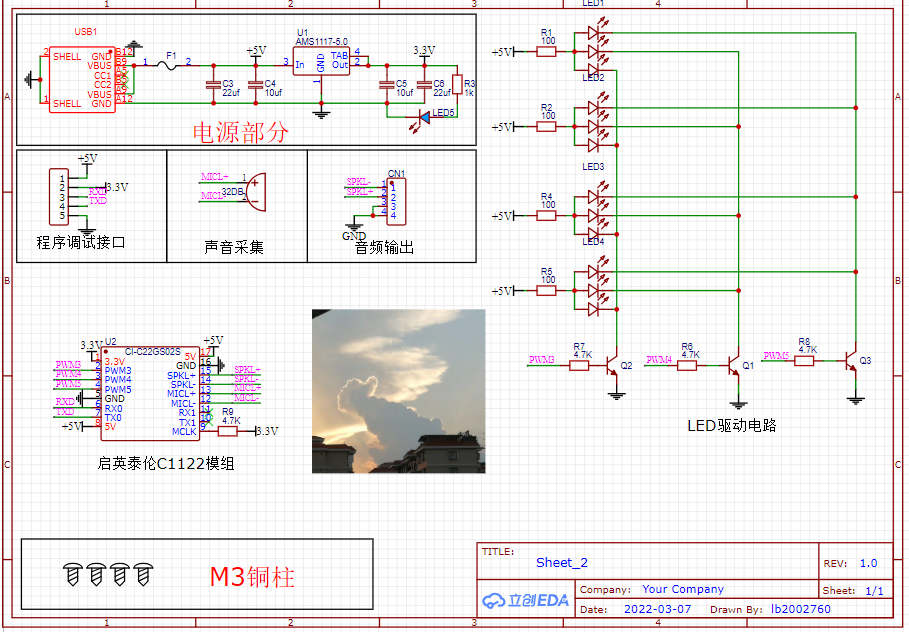

      原理图:
       采用typeC5V直流输入供模组和四路RGB彩灯供电,稳压芯片为AMS11175转3.3V稳定直流输出,在俩端加上22uf10uf贴片电容起滤波作用,保障中输入电源的稳定性。在选着型号的时候建议选着卧式的接口,因为型号选错,买的时候没注意焊好之后发现接口是立着的,不方便电源的输入。
      模组采用启英泰伦C1122主控,模组内部自带LDO输出3.3V,电阻R3一端连接第九引脚,一端连接自身产生的3.3V上拉可以进入下载模式,RXD和TXD为串口下载,四路RBG由NPN型的三极管作为驱动,当模组输出高电平时三极管导通,控制好PWM的占空比时间就可以调制出彩灯的效果。输出喇叭选着4W3Ω的,淘宝上随便买。加上四个铜柱孔方便固定。

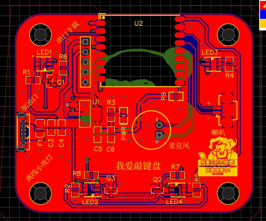

     PCB:
     布局上将四路RBG放置于四个角,麦克风置中,喇叭接口放在右边。
     电源部分:为保障电源的流通性和地的回流,电源线采用20个mil以上,GND采用铺铜连接,放置过孔助于电源工作的散热和地的回流,铺铜上要注意模组下方不要铺铜为防止对信号产生干扰。logo和图片自加。
