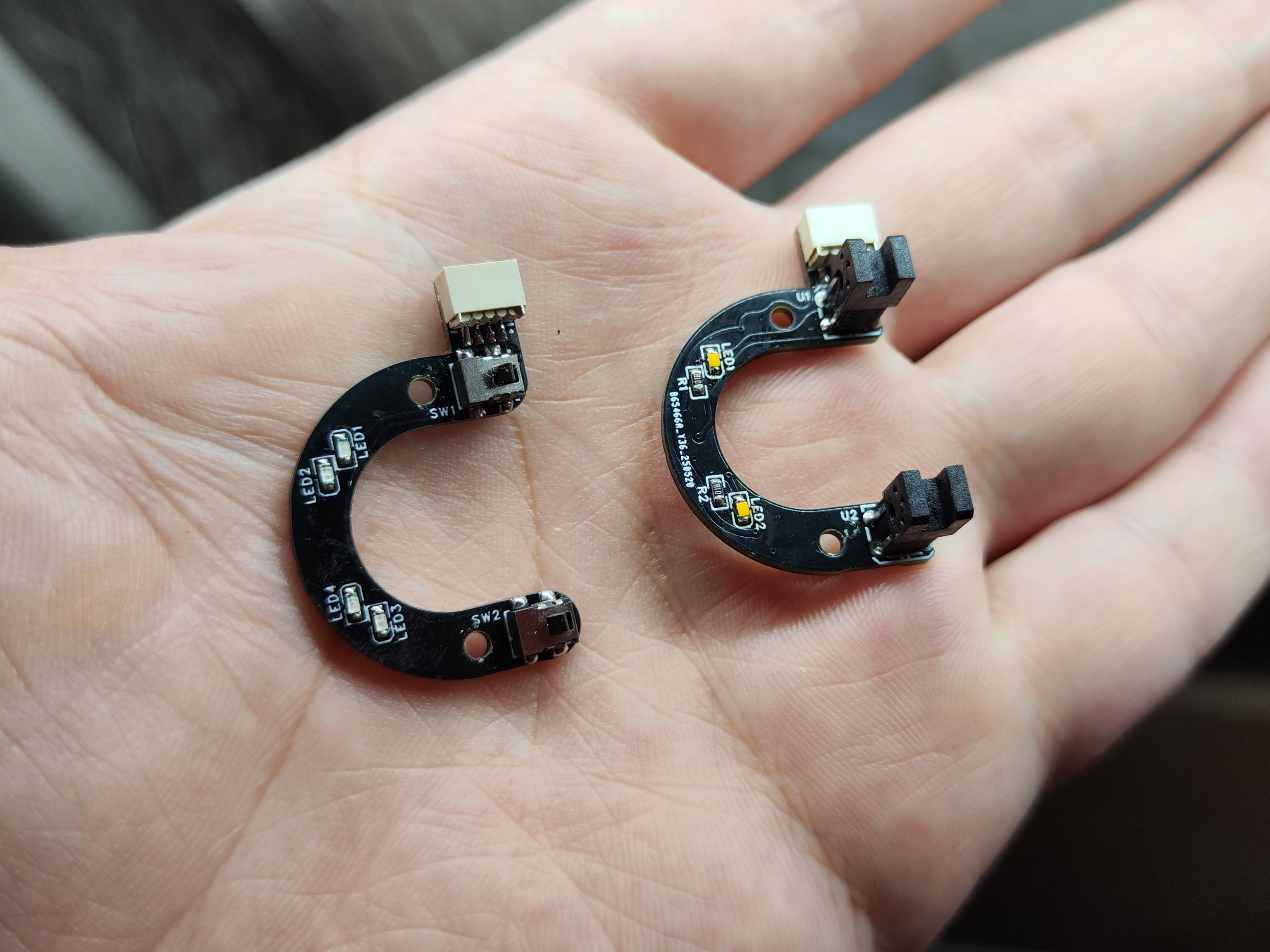

项目用于BambuLab-Sherpa-mini挤出机多色版本的耗材进入挤出机检测,以及进入喷嘴检测
可以参考兔子多色
打板厚度一定要选1.2mm
打板厚度一定要选1.2mm
打板厚度一定要选1.2mm
两种触发方式可选择
接触式微动触发
利用耗材对钢珠的位置挤压,使其触碰贴片开关完成触发
无触发:红LED亮;
触发:绿LED亮;
无接触式光电感应触发
参照项目EnragedRabbitProject/usermods/Binky at main · mneuhaus/EnragedRabbitProject
利用耗材对光电开关的光线遮挡,按照其光电感应发出信号完成触发。缺点:由于光电开关的原理,不适用于透明或半透明的耗材。
无触发:LED亮;
触发:LED灭;
