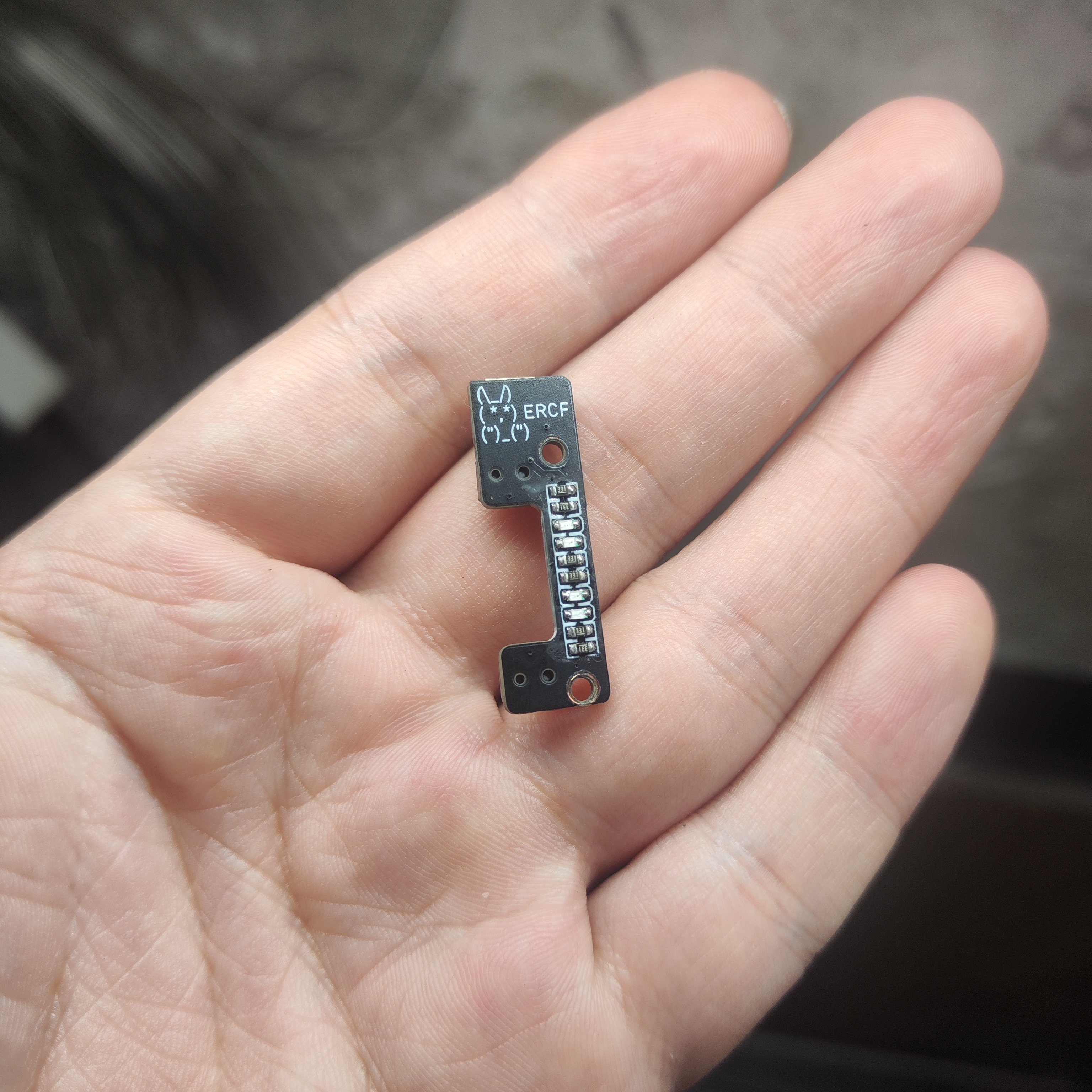

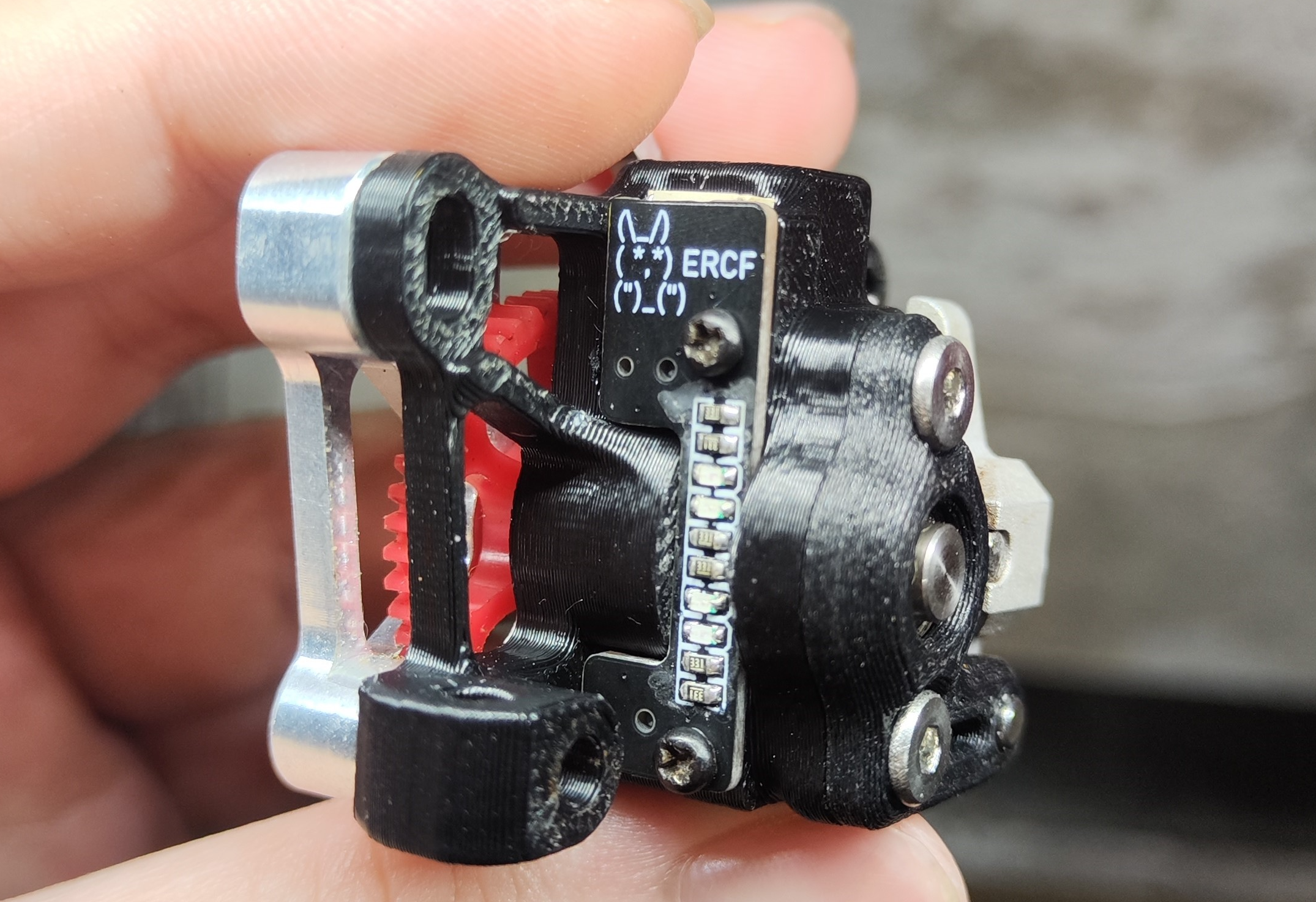

项目用于Sherpa-mini挤出机多色的耗材进入挤出机检测
简介:项目用于Sherpa-mini挤出机多色的耗材进入挤出机检测

打板厚度选1.2mm
利用耗材对钢珠的位置挤压,使其触碰贴片开关完成触发
无触发:红LED亮;
触发:绿LED亮;
