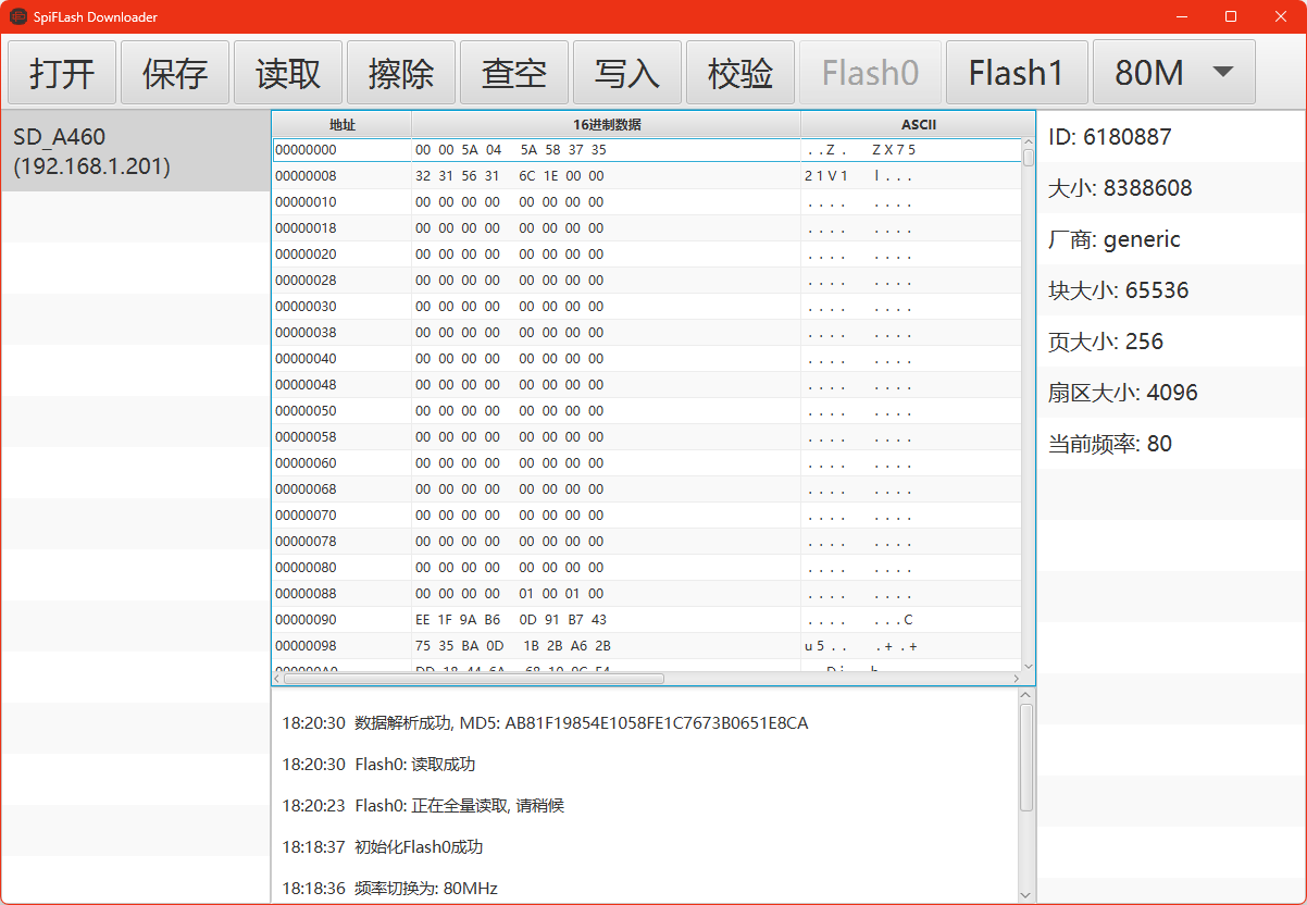

读取数据演示:
上位机读取演示

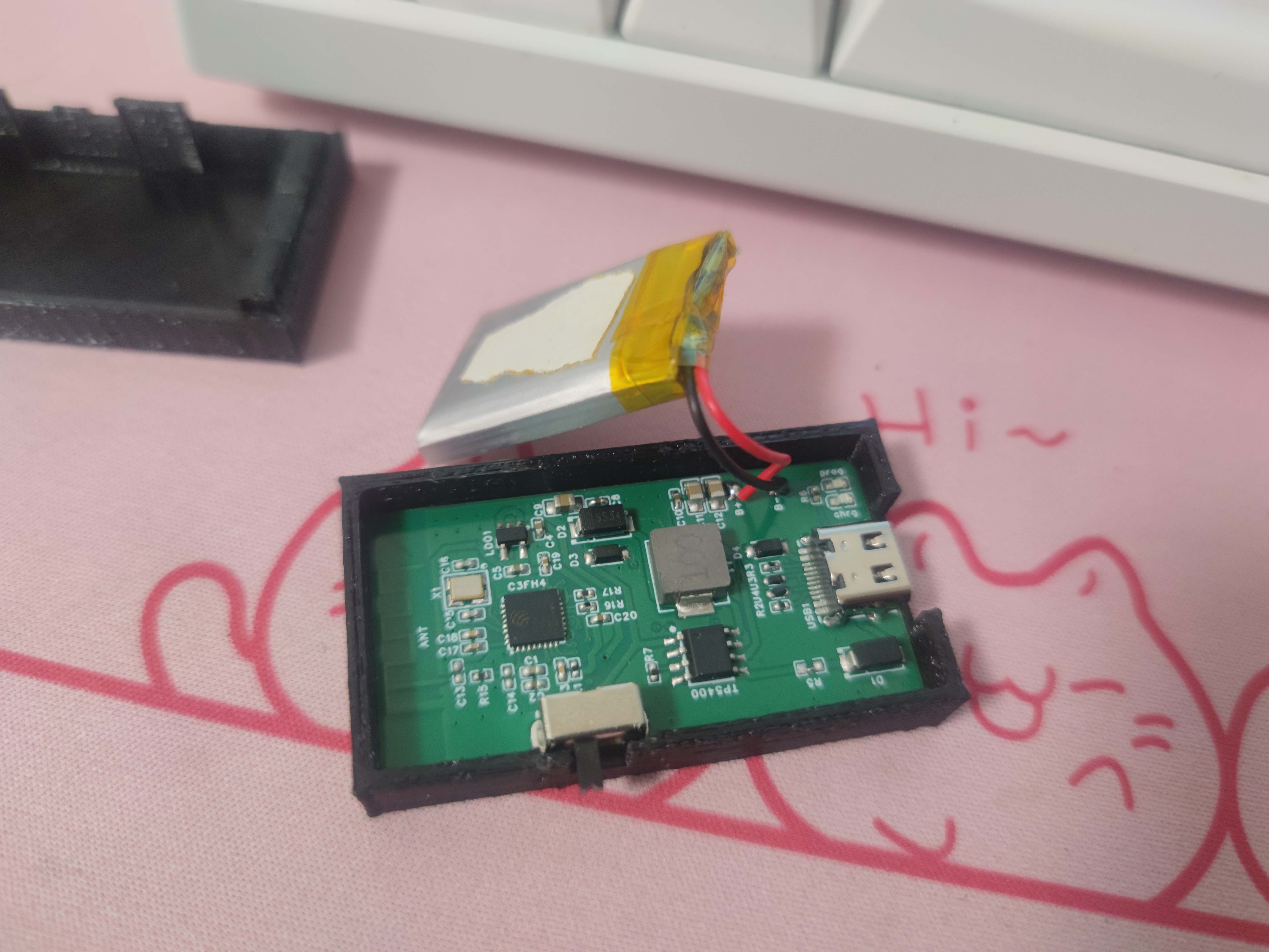

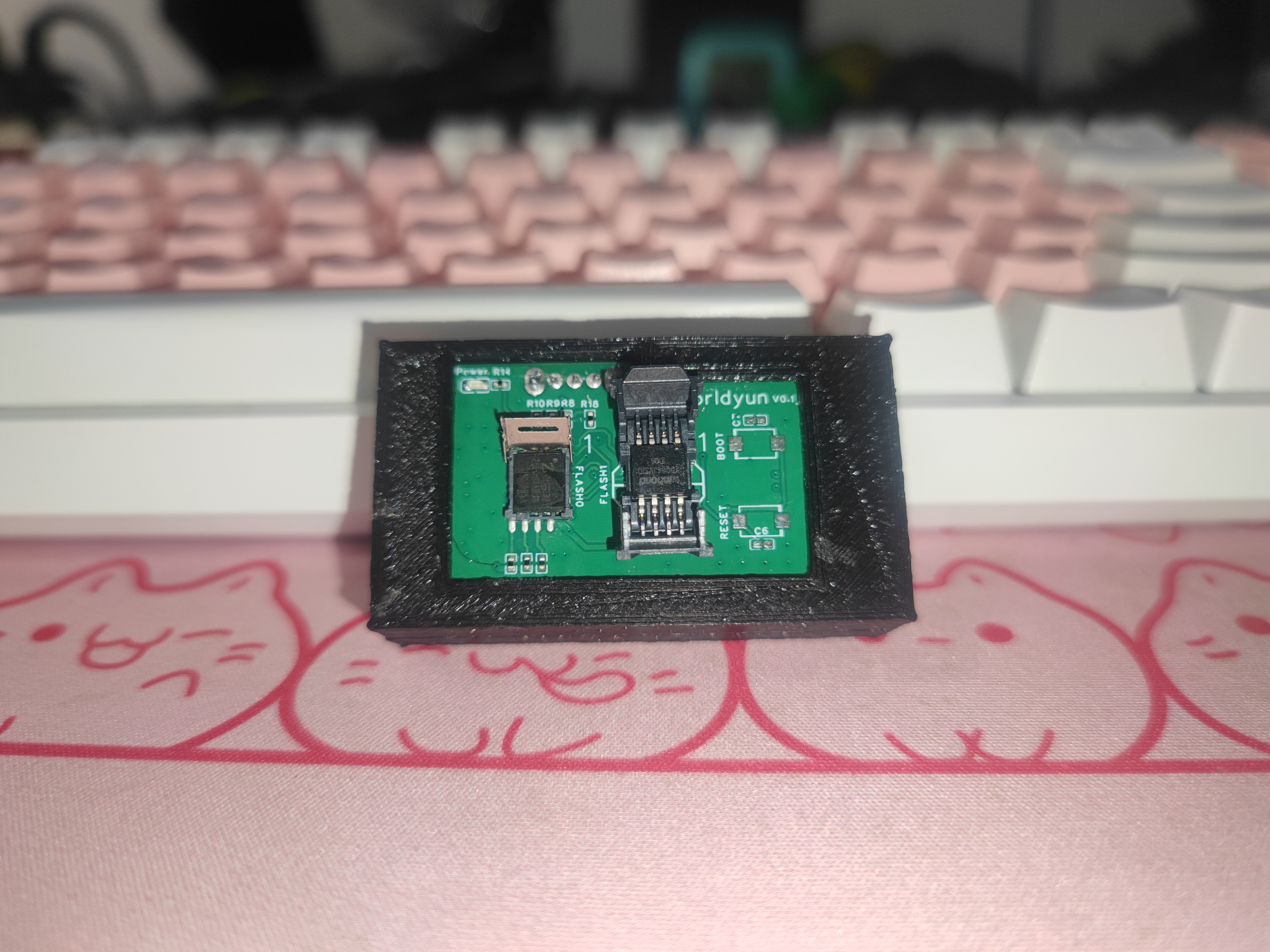

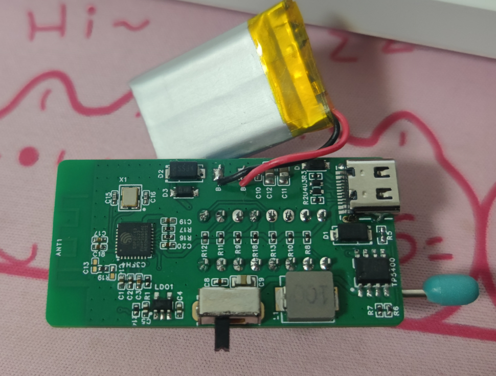

实物图:
C3版
C3版

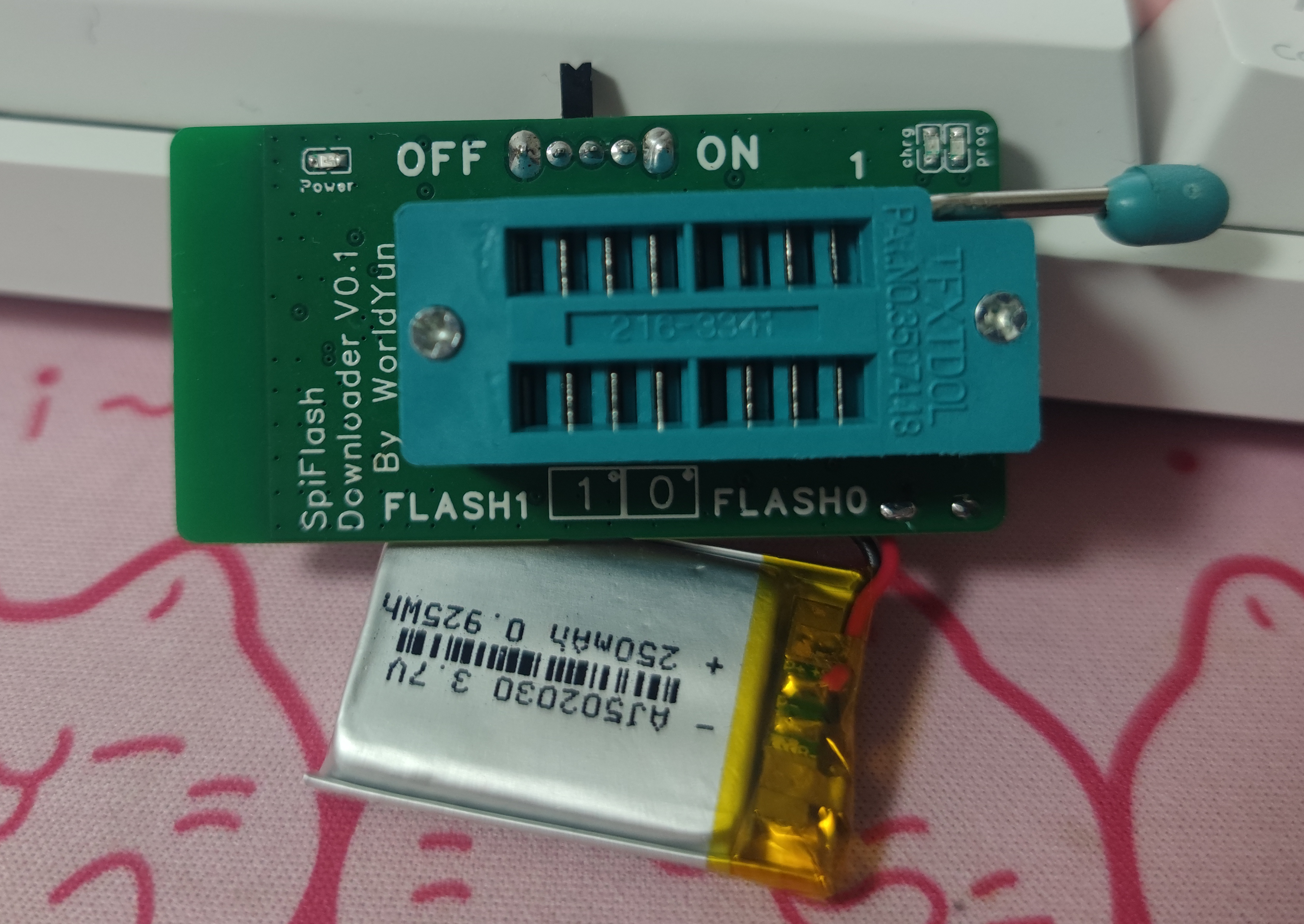

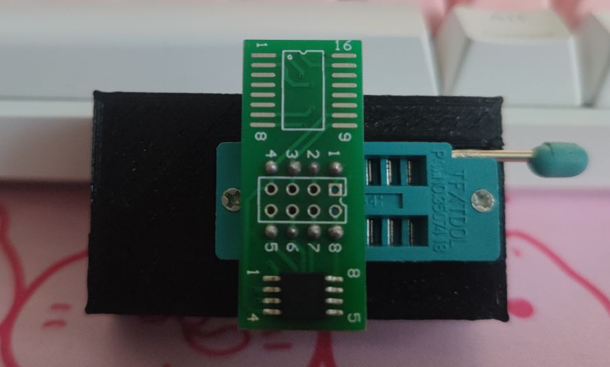

C3-DIP版
C3-DIP版
C3-DIP版
C3-DIP版
