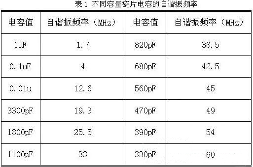

  要解决这个问题,那就需要了解电容的频率特性,理想状态下隔直电容的选择应该越大越好,但是由于不同容值的自谐振频率不同,低于自谐振频率时电容呈现容性状态,高于该频率时存在感性状态。电容越大,其自谐振频率越低,简单来说就是大电容通低频,小电容通高频。如上右图可知当瓷片电容为0.1uF(100nF)时,其自谐振频率为4Mhz,
一般要求电容的截止频率
其中fo为电路中工作频率。由此可知在该项目中100nF是足够应用的,但如果输入信号频率更高,就应该选择更小的电容。

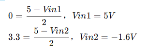

    Vo信号将直接接到单片机的ADC引脚,由于单片机采集到ADC的电压范围值为0~3.3V,由此可以计算出该示波器输入电压范围。
    当输入信号Vin不衰减时,将Vo=0、Vo=3.3V分别代入公式得:
当输入信号Vin衰减1/50时,将Vo=0、Vo=3.3V分别代入公式得:
得到以下结论:
低压档位测量范围:-1.6V~5V,高压档位测量范围:-80V~250V

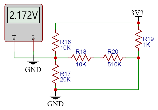

(4)比较器测频电路

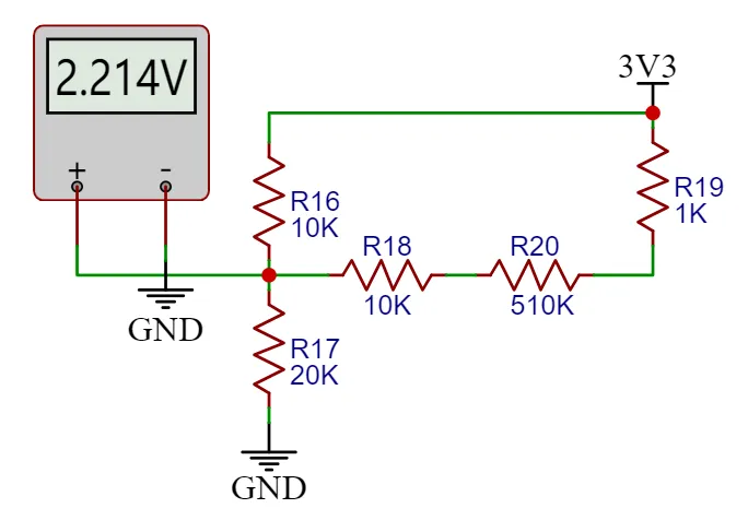

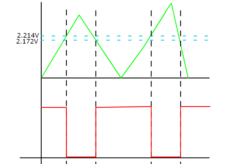

    为了实现频率检测的功能,将ADC输入信号通过一个滞回比较器对输入信号进行比较,实现频率的测量功能。滞回比较器是属于电压比较器中的一种,常规的电压比较器是一个单限比较器,电路中只有一个阈值电压,但在输入电压在阈值附近有微小变化时都会引起输出电压的越变。为了增强电路的抗干扰能力,在单限比较器的基础上引入了正反馈,保障了在一定范围内信号的稳定性。通过滞回比较器电路后输出一个方波信号,使用单片机的定时器捕获功能计算出输入波形的周期大小。
    滞回比较器电路的阈值电压需单独对运放输出结果进行分析,当输出为高电平时,输出端上拉到高电平,这时等效电路如下左图所示,算得Uth=U+=2.214V。当运放输出为低电平时,输出端接地,等效电路如下右图所示,算得Utl=U-=2.172V。
                                                             输出高电平等效电路
                                                              输出低电平等效电路
    下图绿色线代表信号输入电压变化情况,从0电位上升,初始输出状态为高电平,输入电压达到2.214V时,输出信号变成低电平,直到输入信号低于下限阈值2.172V时输出变为高电平。可以根据比较器当前的输出状态来确定下一个变化电平的阈值,当输出为高电平时使用的是高阈值Uth,输出为低电平时使用低阈值Ttl。之所以将阈值设置接近是为了避免信号干扰造成的误识别。

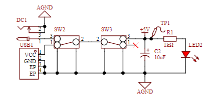

2、电源控制电路
    该项目使用GD32为核心,板载了5V转3.3V降压电路,所以在设计扩展板时只需要设计一个5V电源输入电路即可,这里选用了主流的Type-C和DC为输入接口 ,且该接口只有两根线,插件封装,方便新手焊接学习,但需要注意的是这个Type-C接口仅用于供电,不能传输数据,如果需要使用传输数据,可以使用第二Type-C接口。sw2为插口切换开关,SW3为电源总开关、C2为输入滤波电容,R1是LED2的限流电阻。
                                                         Type-C电源输入电路

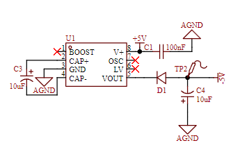

    除了电源输入电路为,为保障运算放大器对于负电压的测量性能,使用了XD7660负压产生电路得到一个 负电压,该芯片外围电路简单,只需要两个电容和一个二极管即可工作,理论上输入电压为+5V,也可以输出一个-5V的电压,由于芯片内部存在一定压降及转换效率,实际测量负电压为-4.3V左右,也能满足运算放大器的要求。

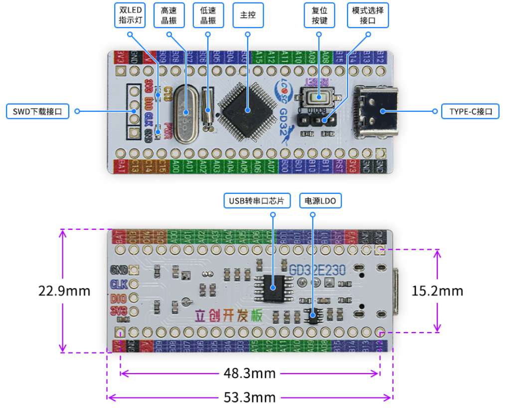

3 、单片机电路

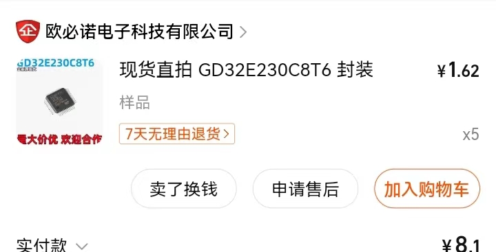

 单片机电路使用了由立创开发板团队推出的GD32最小系统板电路,个人喜好将电路整合到一块板子上,GD32芯片一块多一个,淘宝很 便宜。
也可以模块化设计,更加简单便捷。
4、 人机交互电路
(1)液晶屏显示电路

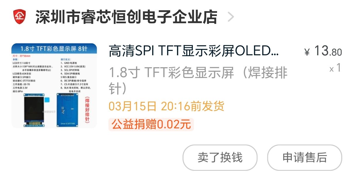

1.8 TFT 是一款彩色显示屏,具有 128 x 160 个彩色像素,使用四线SPI通信方式与单片机进行连接。
 本人淘宝购买,听群友说是没整优惠买亏了几块钱,痛心疾首啊!

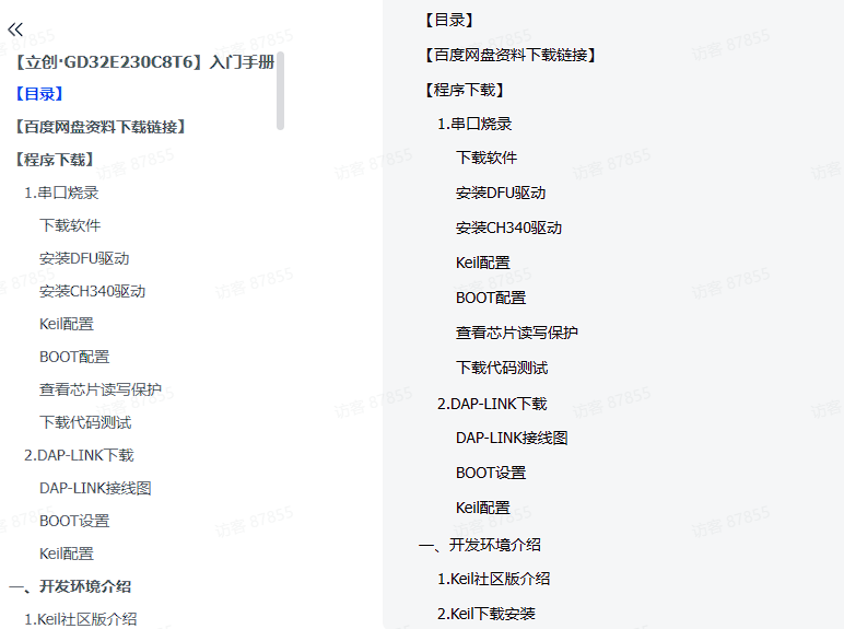

二、软件设计
GD32E230C8T6立创官方入门资料
百度网盘链接:https://pan.baidu.com/s/105CYcL5jc5wnMoSi9HnDlQ?pwd=c8t6
提取码:c8t6
入门教程
 示波器完整代码见附件,软件设计技术文档见官方教学文档
https://www.yuque.com/wldz/jlceda/dso?singleDoc

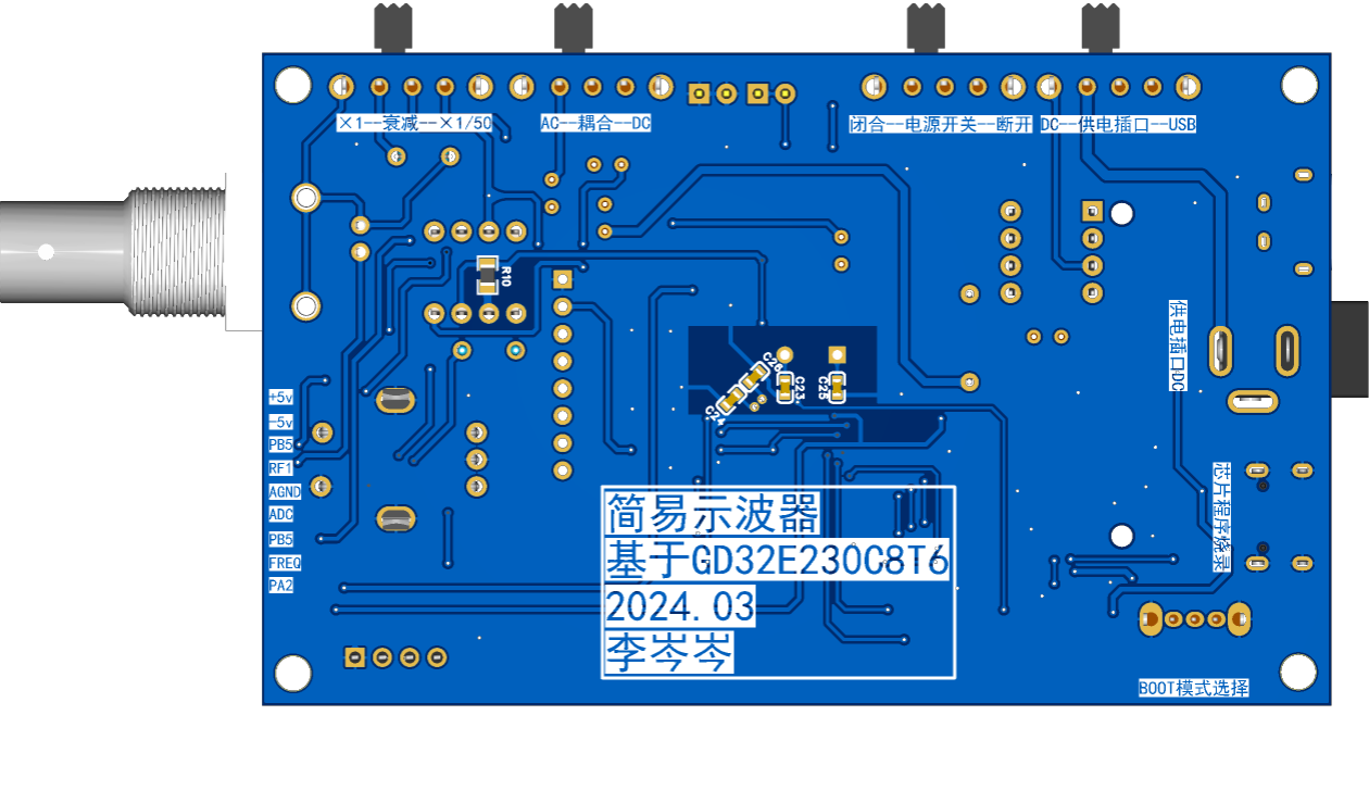

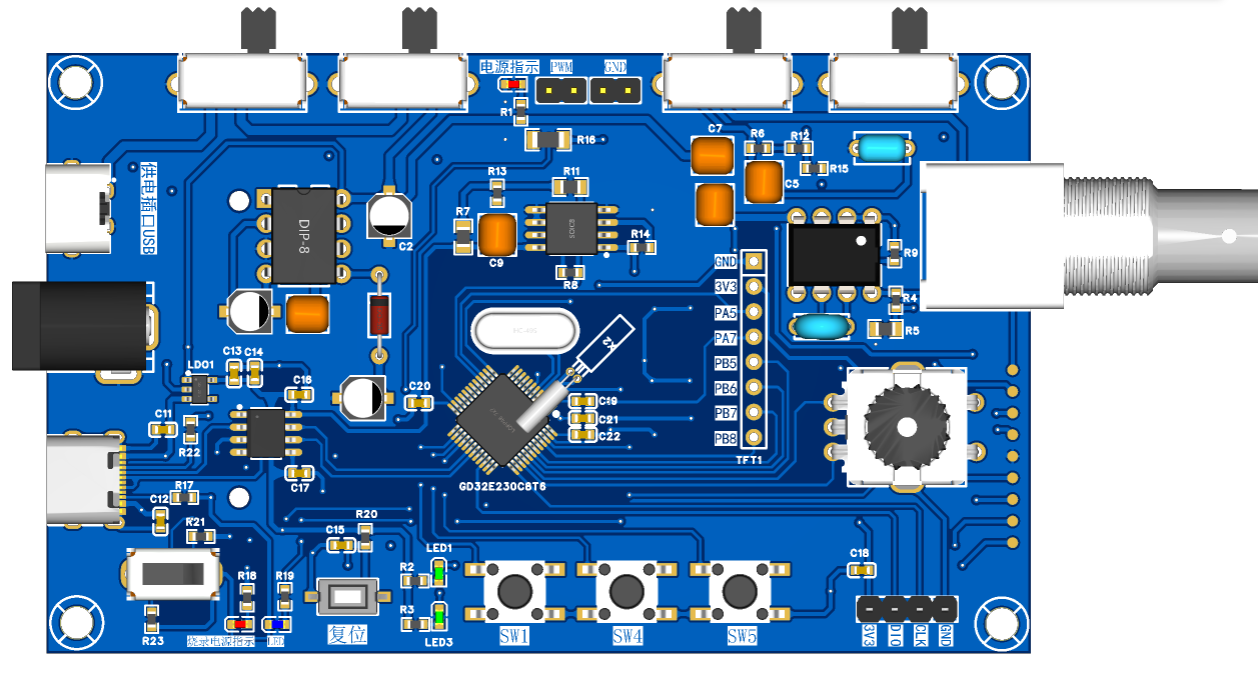

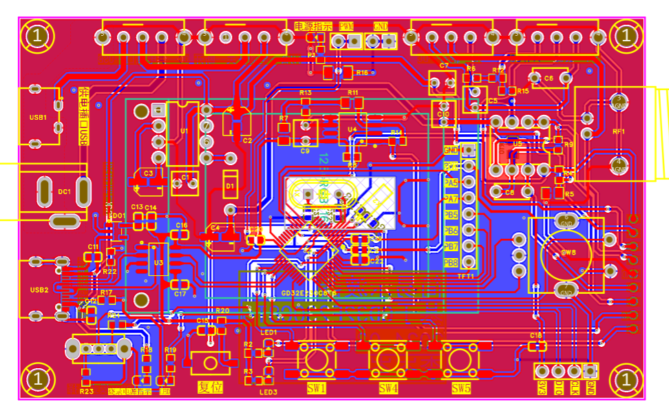

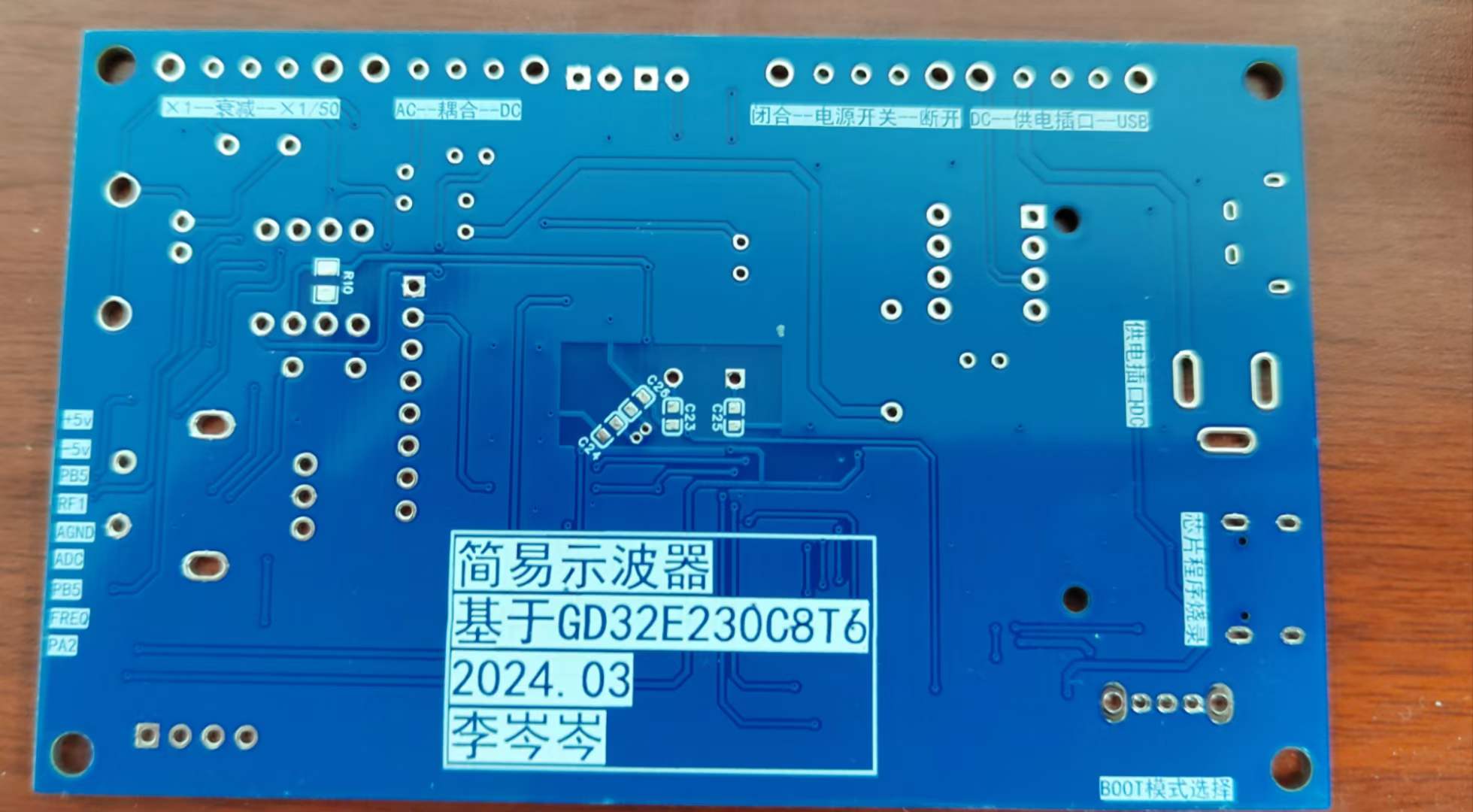

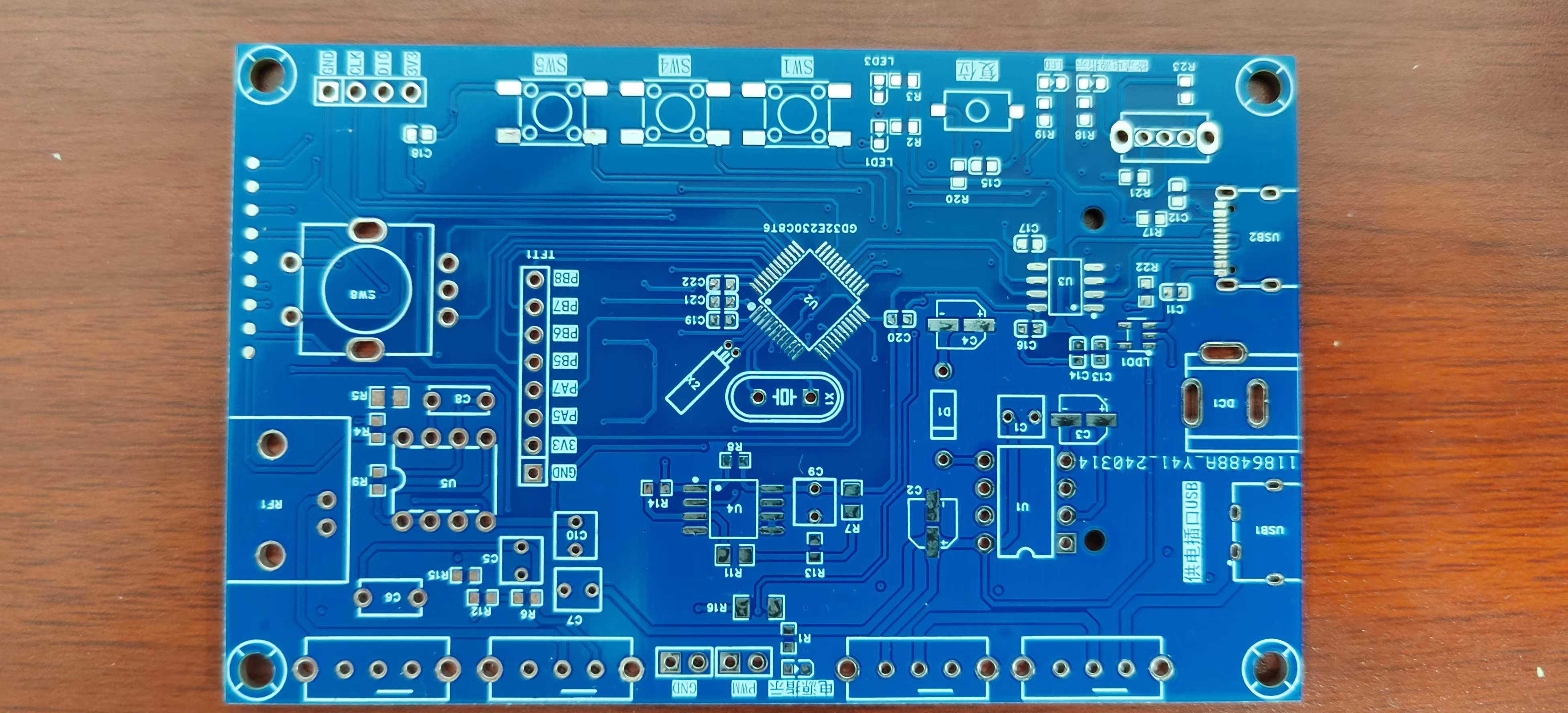

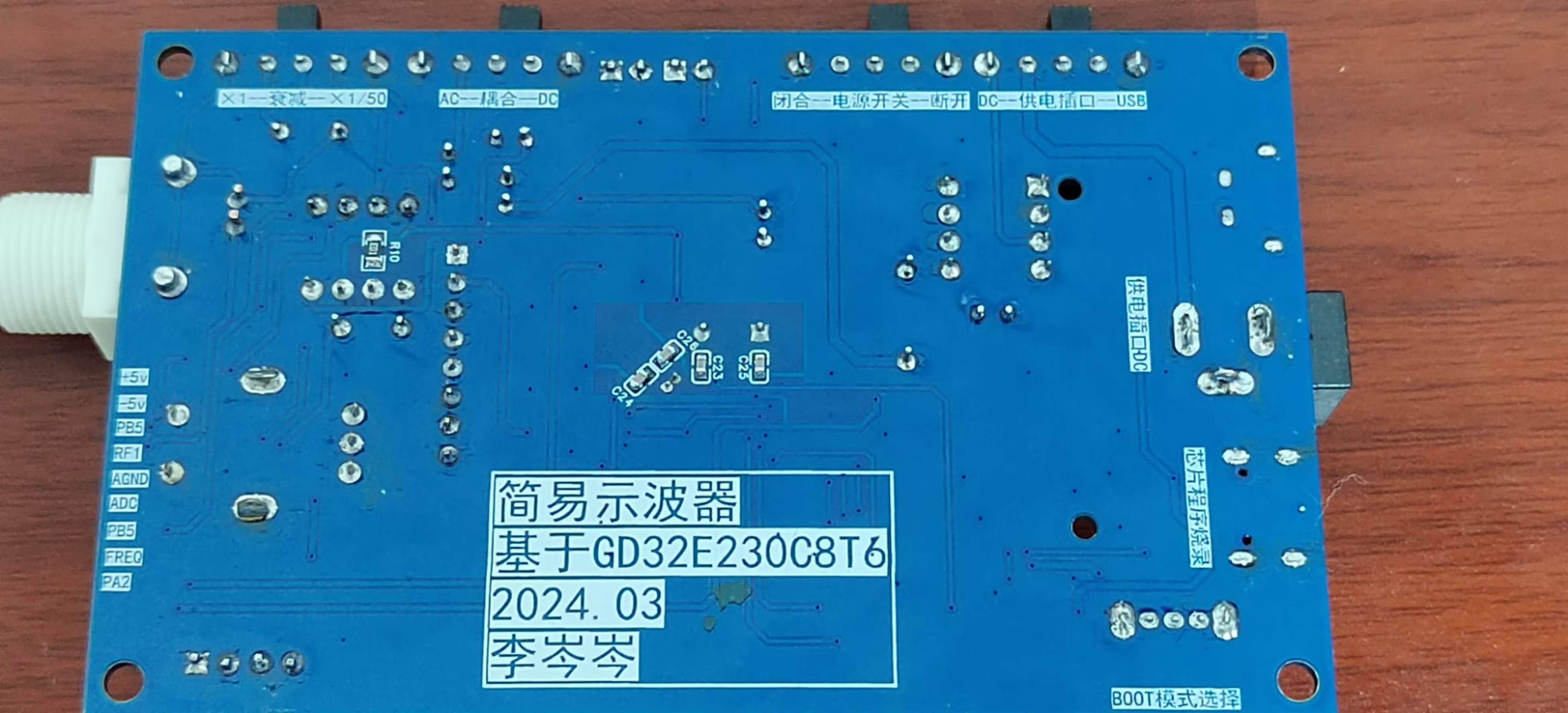

三、PCB设计说明
PCB设计我也是萌新一个,画出来的勉强能用,我的adc线拉的长了点,好在没出啥问题,实物验证基本功能没问题

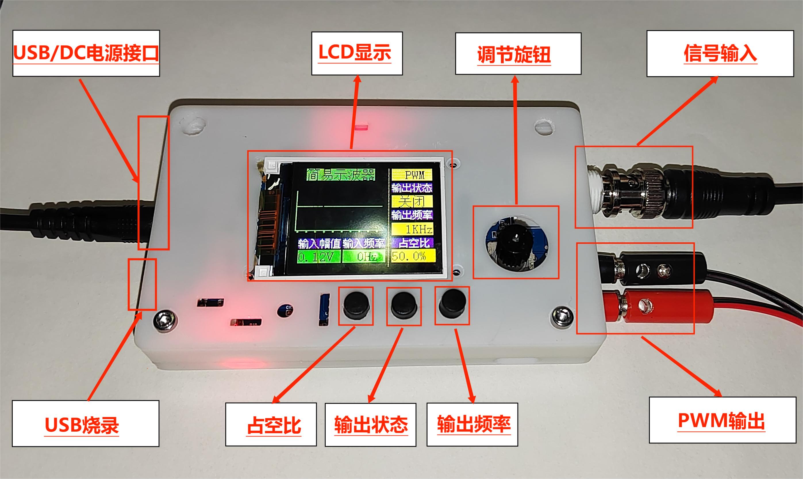

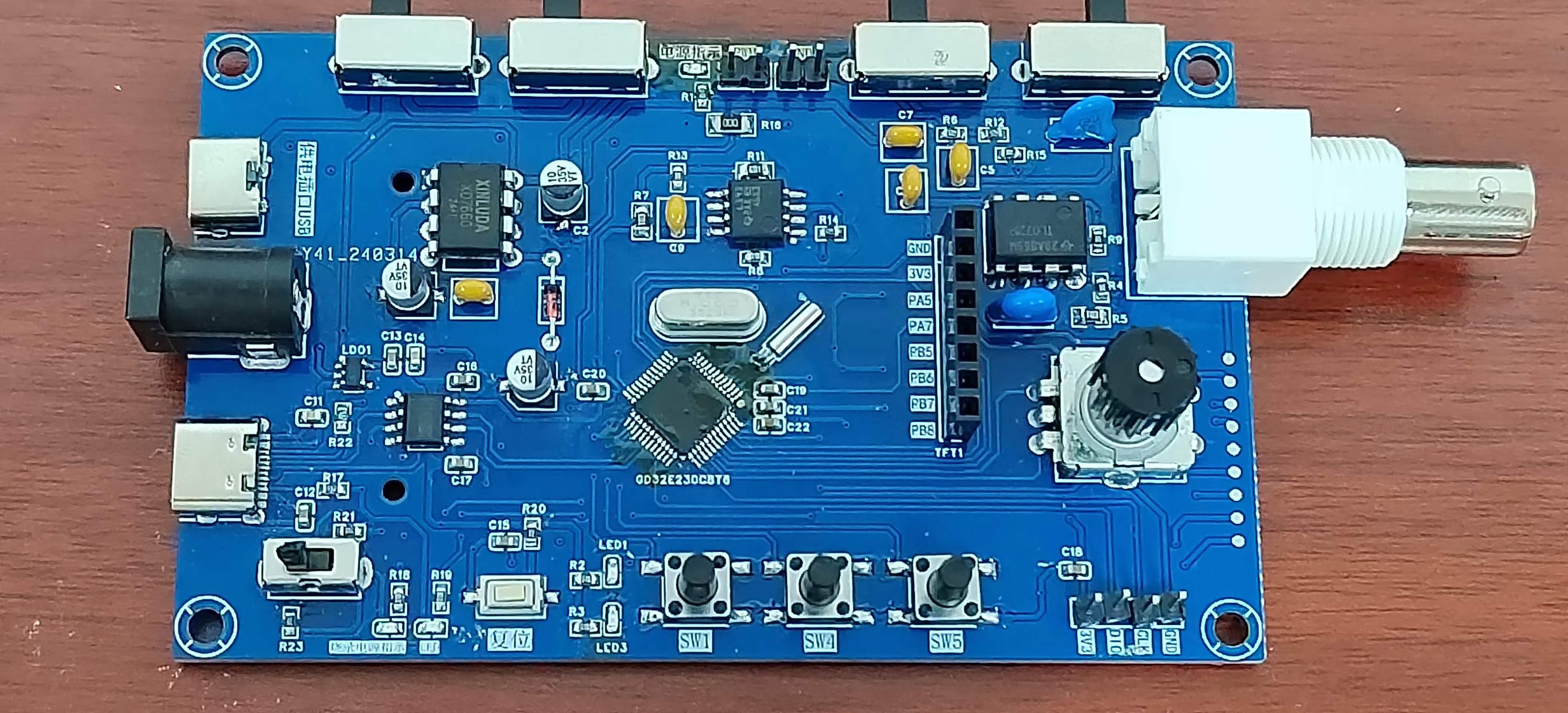

四、实物展示
    焊接我请出了老将,陪了我三年之久的一个黄花907,也是我入门电子的第一个电烙铁,我的很多板子出于它的贡献
贴片电阻和mcu直接锡膏+铁板烧/热风枪,由于锡膏我是手动拿针管一个一个涂上去的,后续排查错误时针对连锡部分用电烙铁修正了一下。
平常我贴片常用0805,这次大多数使用了0603封装,少数0805和一个较大的0r电阻。
上电之前必须检查有无连锡,电解电容有无接反,确保元件焊接正确后,通电。

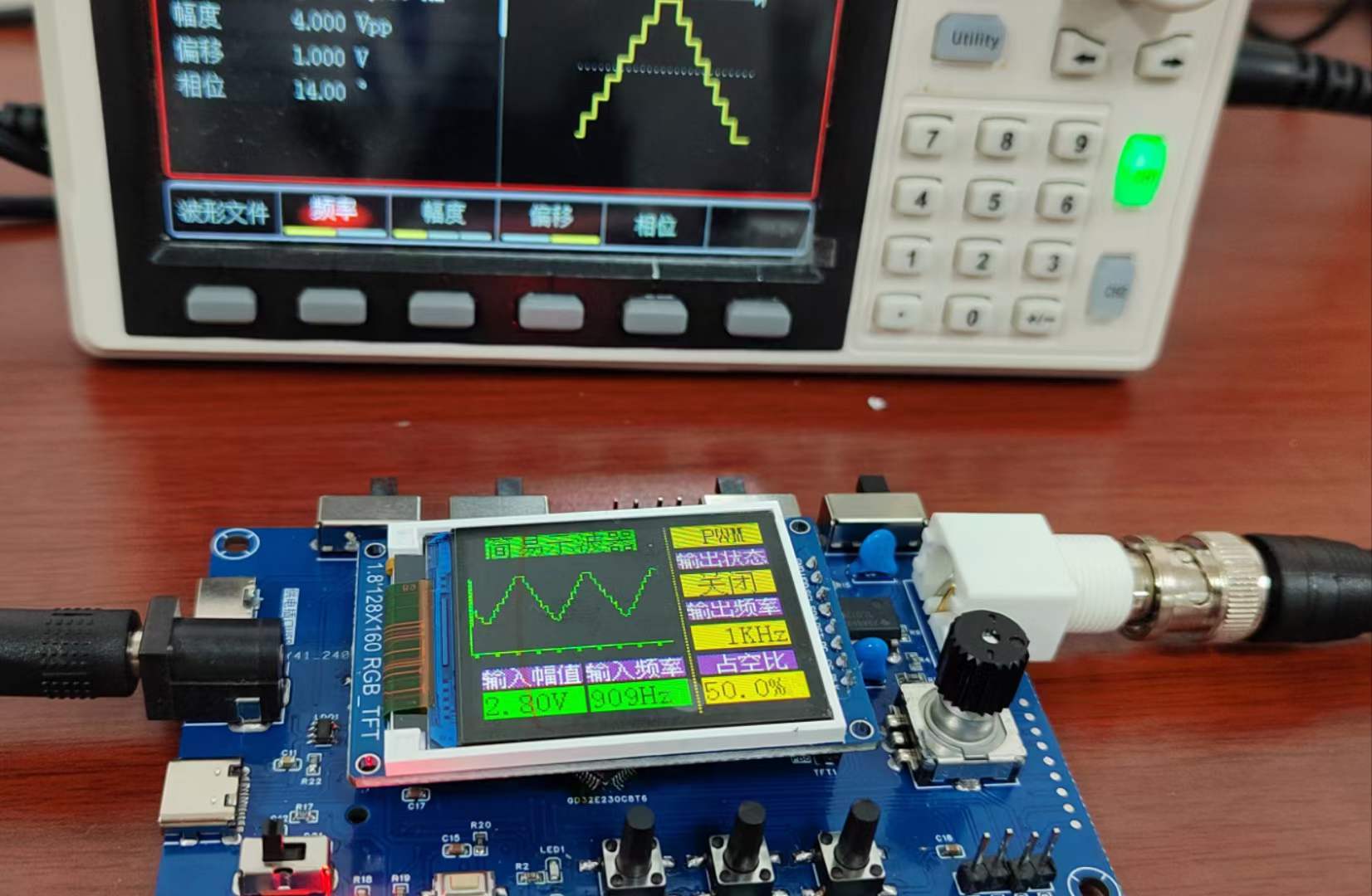

我将BOOT切换方式换为开关,调整BOOT开关,通过usb线连接烧录type-c口烧写程序(也可使用stlink等方式),调整BOOT开关,按下复位按键,可以正常显示,也可以正常测量波形;然后的问题就是PWM输出开关按键按下之后和频率调节按键功能一致。
(排查问题,重新将mcu拖焊一下,问题解决,应该是针头太粗,锡膏给多了导致有些地方有连锡)
问题解决,重新上电连接信号发生器测试其它功能无问题,开始做外壳和面板·······

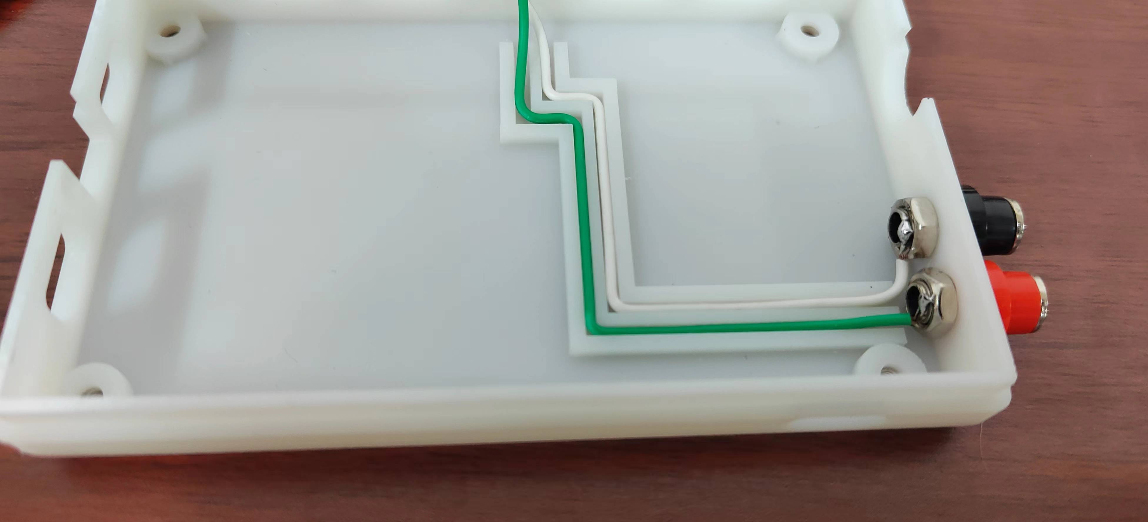

这两条线目前没想到更好的方案,最好的办法就是重新设计PCB,时间上来不及,先凑活凑活。
最终的实物是这样,暂时没有面板,设计丑,多多包涵。

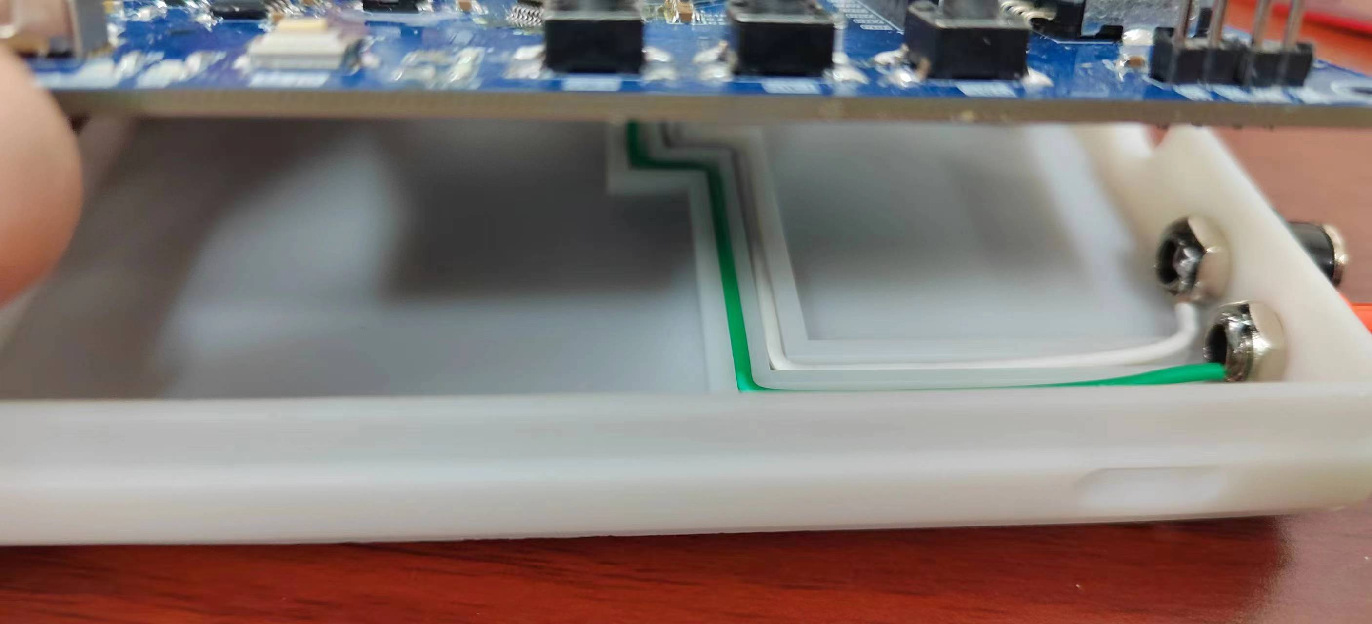

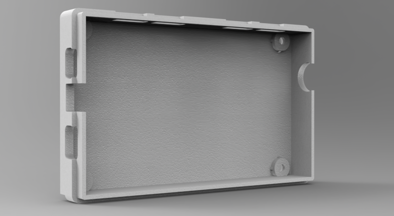

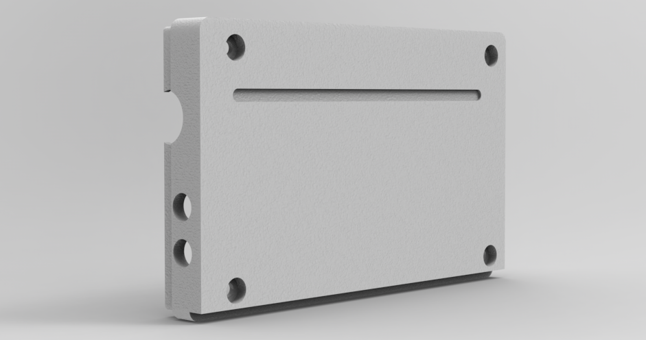

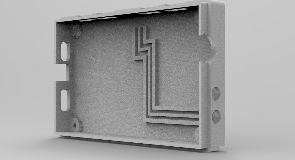

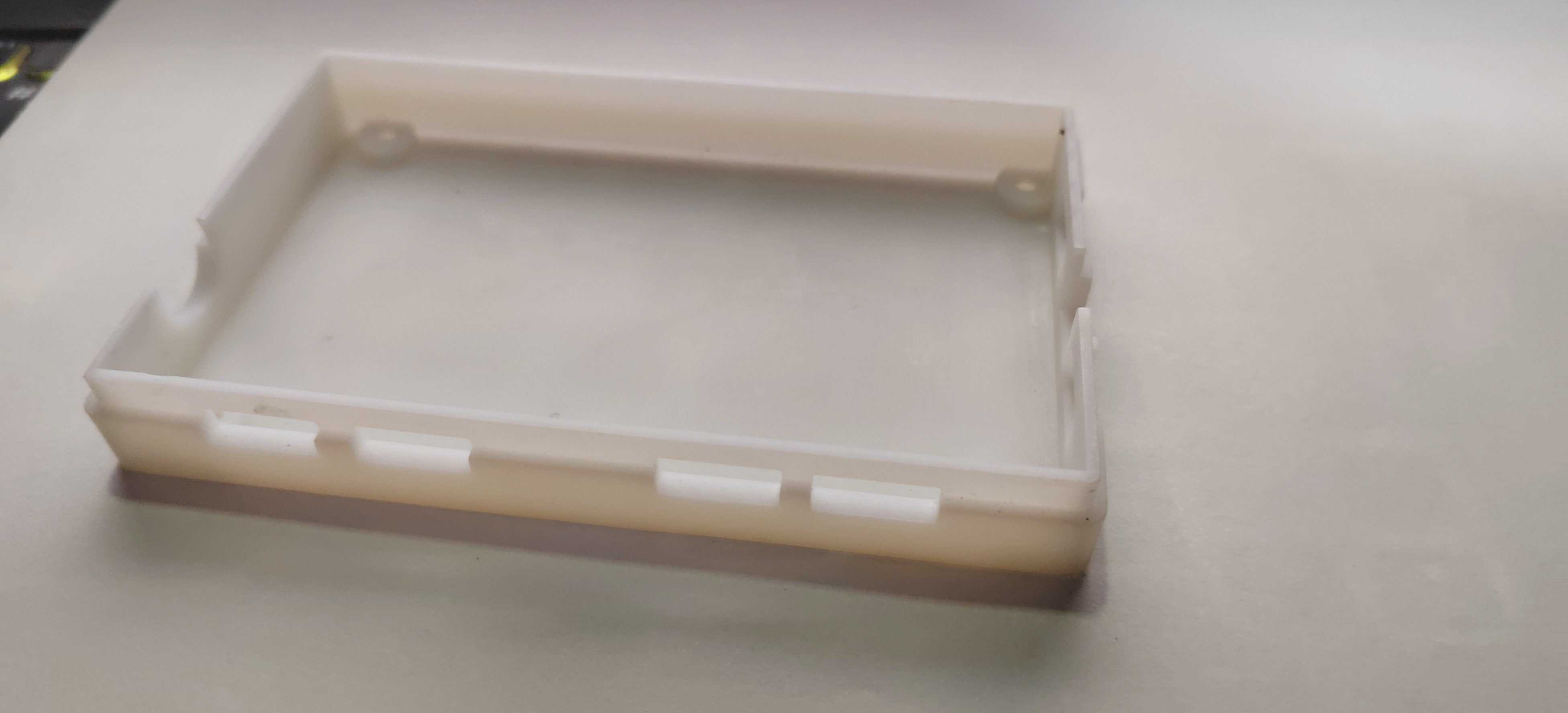

五、3D外壳打印
上板外壳
底板外壳第一版
底板外壳第二版:添加排线凹槽、pwm输出接口孔。
第二版底版背面
打印首选嘉立创三维猴,外壳打印效果也是非常不错的
目前还缺一个旋钮帽和一些开关帽等小零件的建模,后续有时间去做一做。
