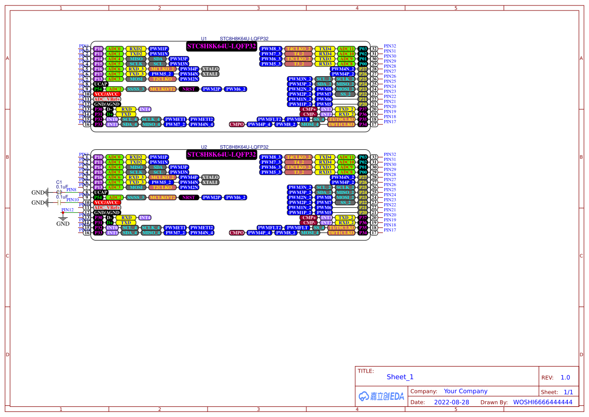

HQFP32 : Huge QFN32,此PCB为STC8H8K-LQFP32封装定制
简介:HQFP32 : Huge QFN32,此PCB为STC8H8K-LQFP32封装定制

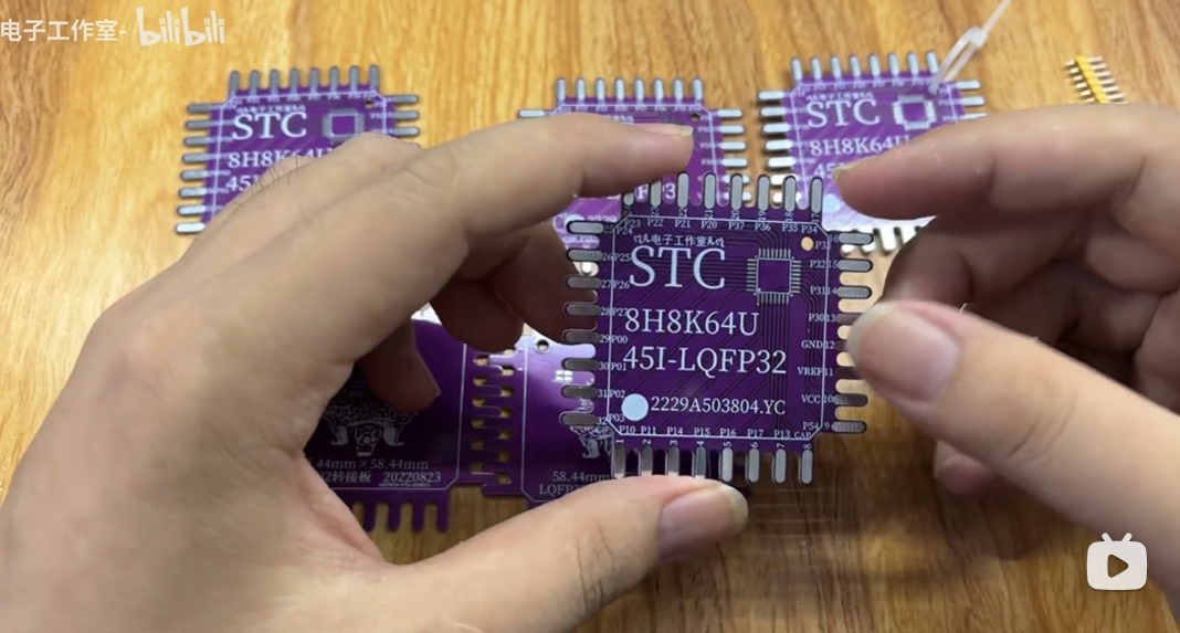

此PCB为STC8H8K-LQFP32封装定制,PCB设计参考LQFP32的尺寸,放大倍数为6.25倍,这样引脚间距是5.08,刚好是2.54排针间距的倍数了。
PCB没有打成紫色,没有像芯片一样黑色,可以突出板子上的芯片了。

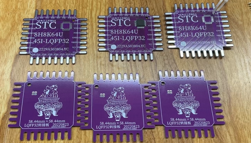

PCB右上角留有一个过孔,可以穿绳。M2.5的孔。孔打多了不好看,留一个就好了。
这个是LQFP32的转接板,背面两个电容,一个是UACP的,一个是VCC供电的。
可以贴着把排针焊接上去,还是可以作为转接板的。
