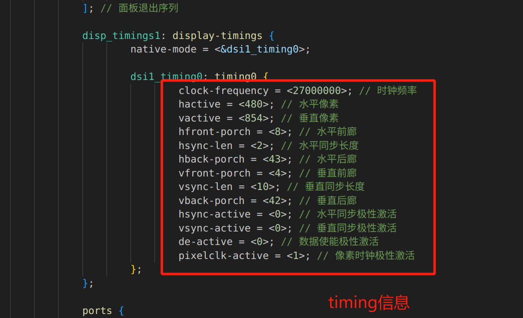

(1)显示部分

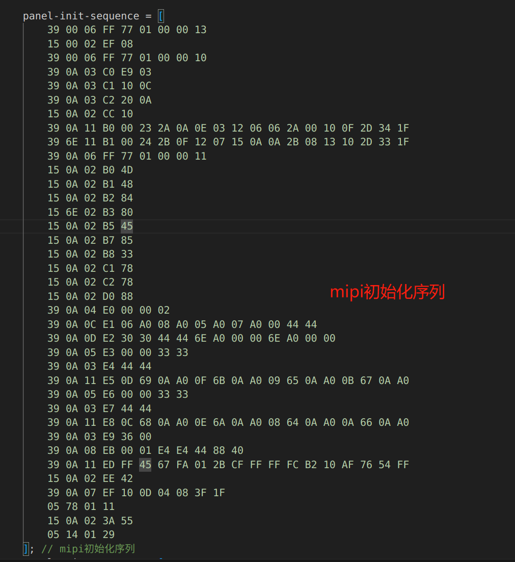

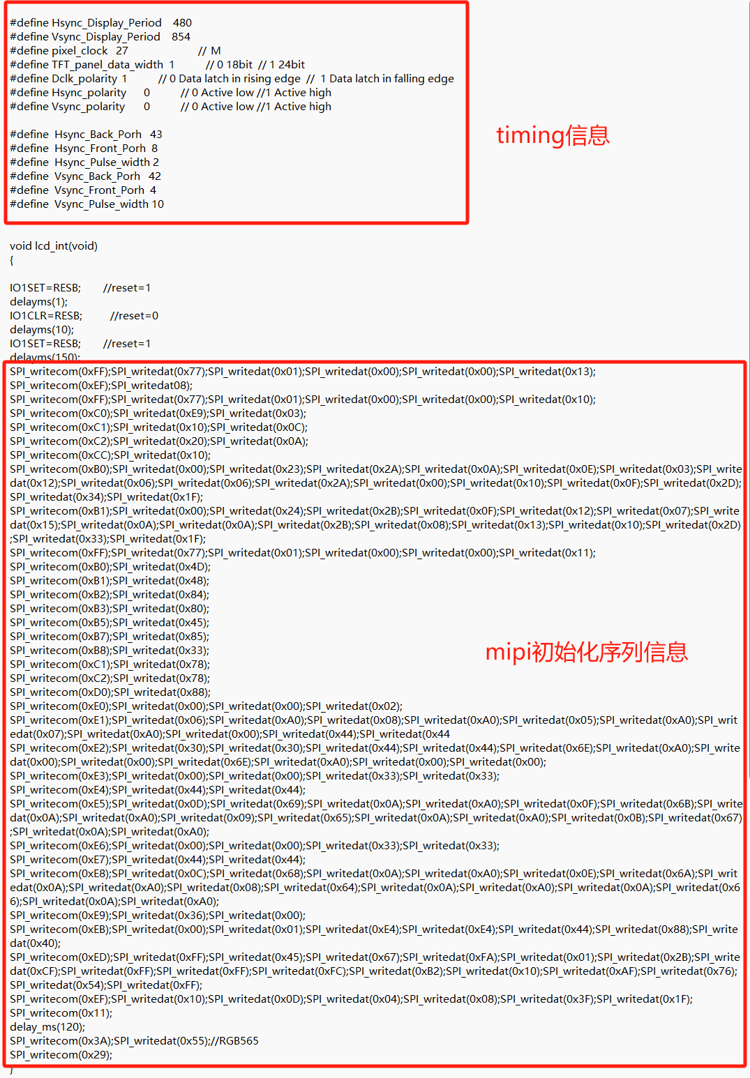

显示部分是根据厂商提供的屏幕资料修改对应的mipi的设备树程序。分别是timings信息和mipi初始化序列信息,厂商提供的资料如下图所示(该文件在附件D300N9307V0正.txt)。
根据上图信息修改路径SDK/kernel/arch/arm64/boot/dts/rockchip/tspi-rk3566-dsi-v10.dtsi文件内的信息,修改后内容如下图所示(该文件在附件tspi-rk3566-dsi-v10.dtsi)

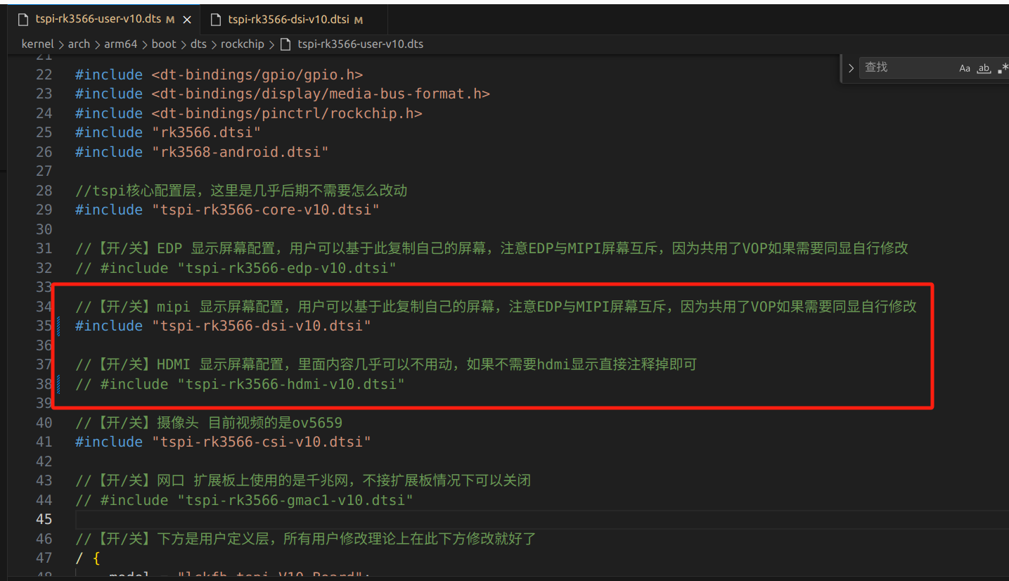

修改完成后注意将同路径下tspi-rk3566-user-v10.dts文件的头文件修改一下,关闭hdmi,开启mipi,如下图所示
以上就是显示部分的设备树代码修改

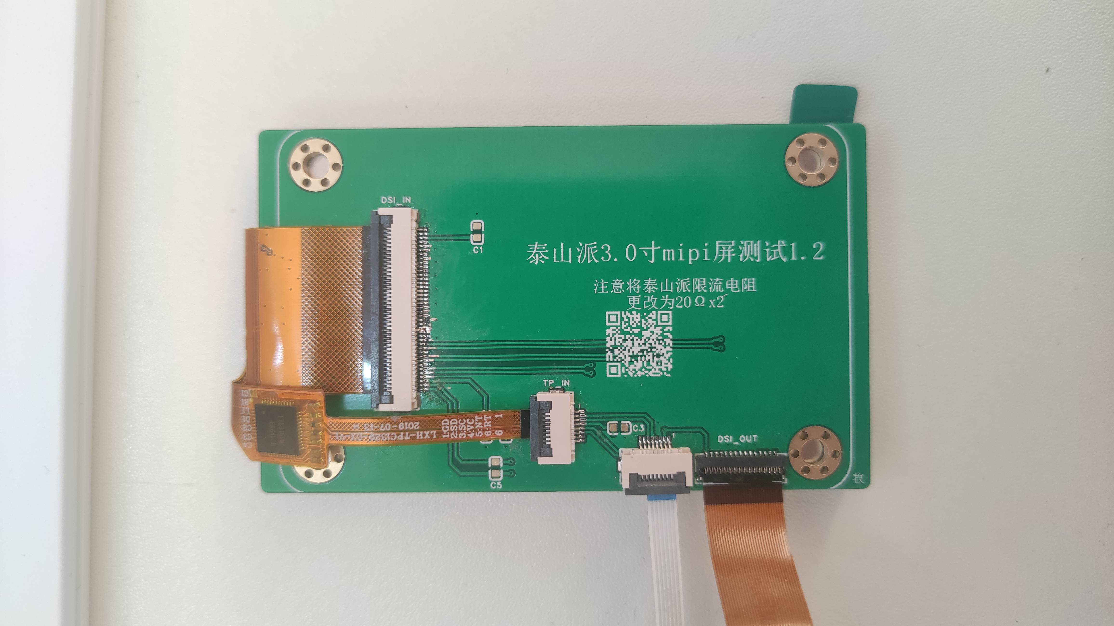

2、硬件部分
硬件部分做的内容就是把屏幕的40p排线转接为泰山派使用的31p并将触控的排线进行调整
触控部分正常连接即可,mipi的信号线注意做一下等长即可

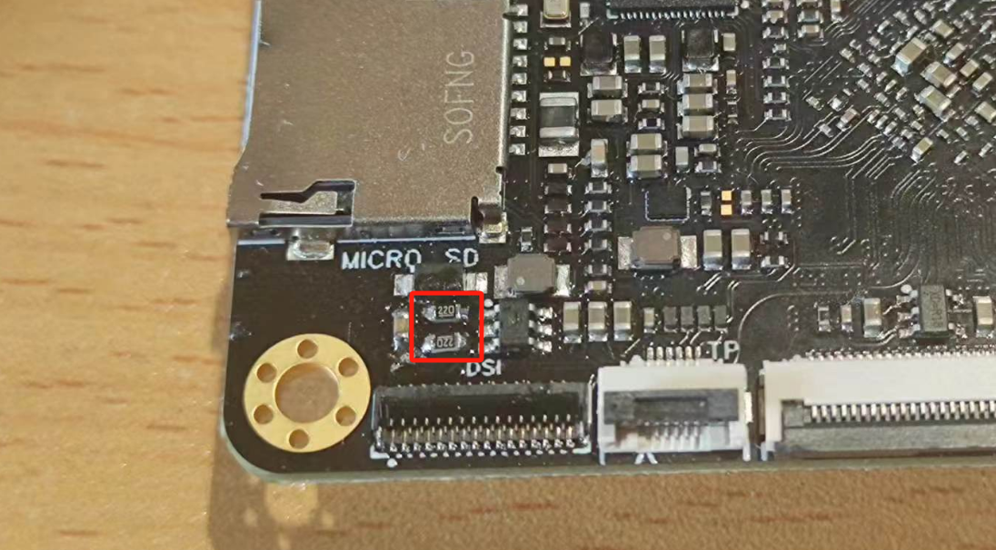

注意:泰山派的mipi背光电流110mA对于3.0寸屏幕的推荐电流20mA可能过大,建议修改背光电路,计算公式如下
IOUT=0.2V/R(R=(R95xR96)/(R95+96)),需要IOUT = 20mA,得出R=0.2V/0.02=10Ω,即20Ω并联
所以将背光电路中的3.6Ω并联修改为20Ω并联(用其他接近的电阻也可以,我使用的就是我手头正好有的22Ω电阻并联)
实际修改位置如下图所示
板子实物图如下图所示
