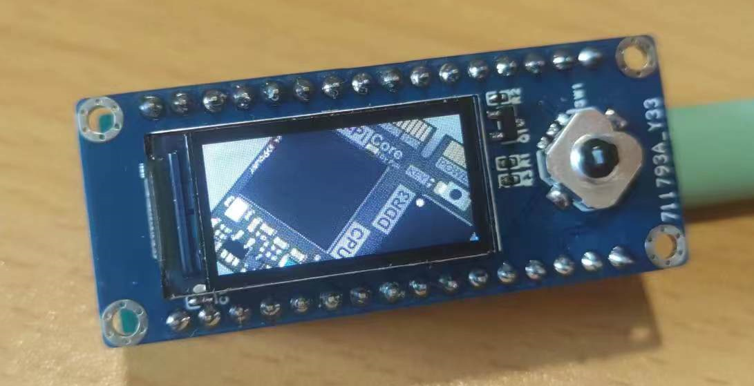

       之所以做这个工程,主要是因为买了很多的合宙的小开发板,但无一例外,我焊接排针的方向导致无法直接使用合宙官方的LCD扩展板,拆排针我又嫌麻烦,所以就做了这个LCD扩展屏幕模块。这里真的要吐槽一句官方的设计,就正常来说的话,排针都要向下焊接,将带有复位按键的一面露出来,但官方不是,就要把排针向上焊接,把按键夹在两个板子中间,只有这样才能使用官方的LCD扩展板。所以我就参照着官方的设计做了这个LCD扩展板。
       这个板子的接口全兼容官方的0.96LCD扩展板,可以直接使用官方的程序,本工程也提供几个已经调好的程序,但仅限我手头有的这些。包括esp32C3、esp32S3和AIR001这些小开发板,其中C3和S3使用的是lua,AIR001是使用的c语言。

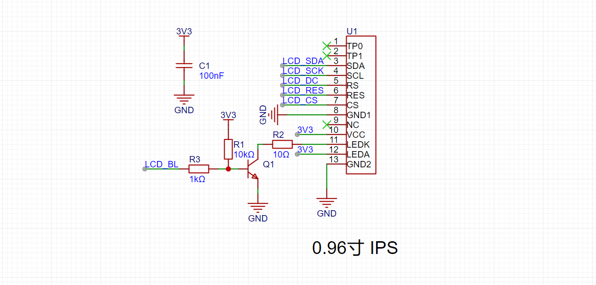

原理图设计说明
       原理图主要就两部分,屏幕和五向开关,屏幕部分的原理图如下图所示,三极管使用的是S8050。

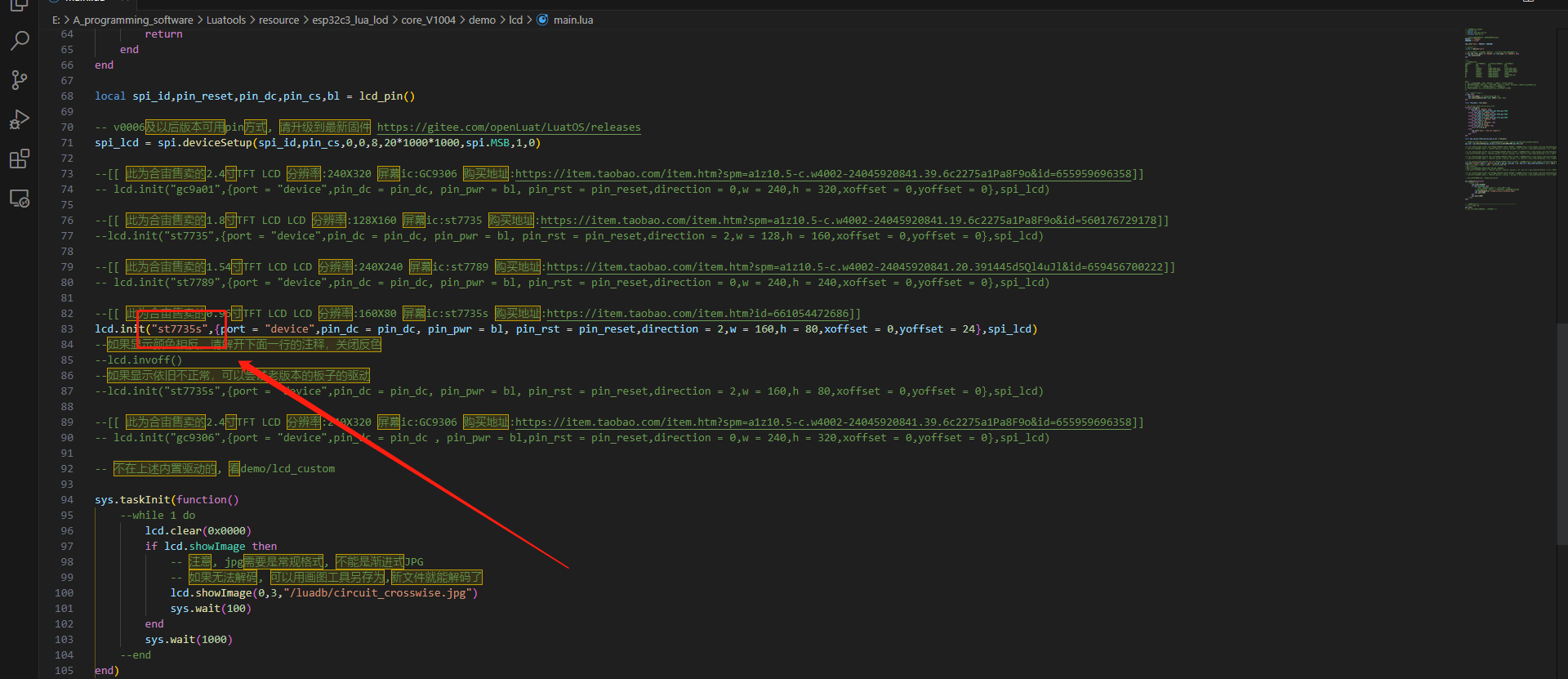

       1、使用lua的程序要注意下图中的这部分代码,要根据购买的屏幕模块修改相应的屏幕驱动,例如我使用是st7735s的屏幕驱动,这个地方填写的就是st7735s,如果手头里的是st7735,改为st7735即可。

       板子可以嘉立创免费打,物料一套下来成本不到9块。关于裸屏的购买,如果买的多的话,可以从中景园电子购买,一块裸屏约4块,但不包邮。
       裸屏注意购买焊接式。
