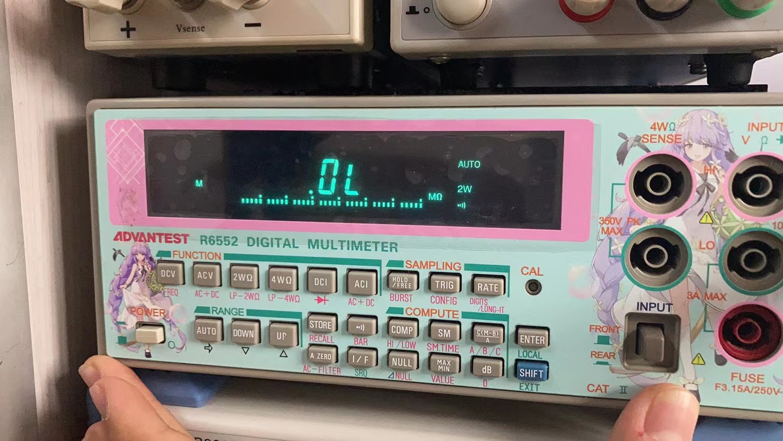

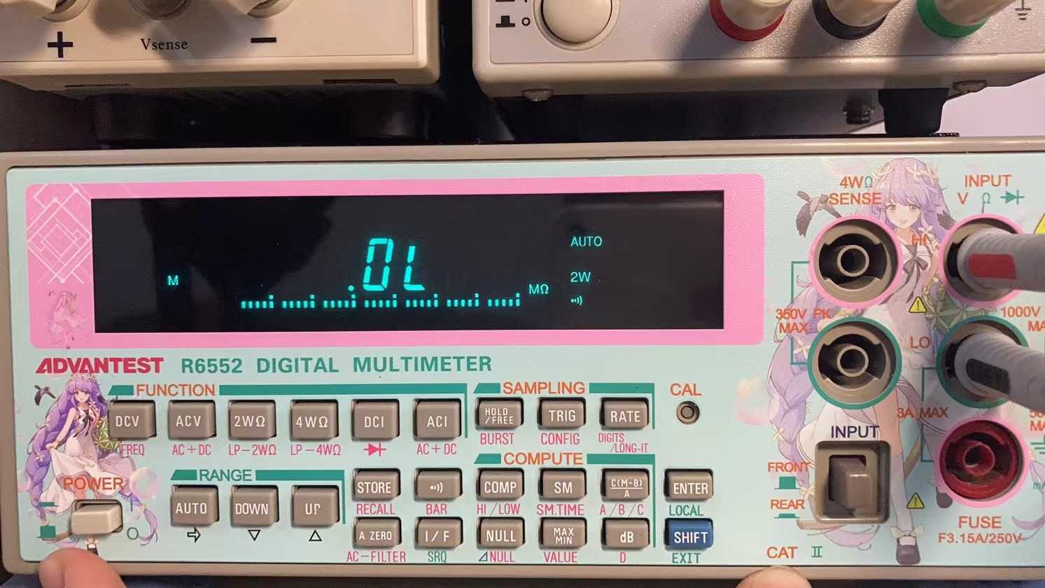

爱德万R6552万用表面板设计,万用表的面板旧了,正好立创面板打印设计个新面板用,还可以换成自己喜欢的图案,太可了。
简介:爱德万R6552万用表面板设计,万用表的面板旧了,正好立创面板打印设计个新面板用,还可以换成自己喜欢的图案,太可了。
创建时间:2022-09-19 16:15:04更新时间:2022-10-26 19:43:19

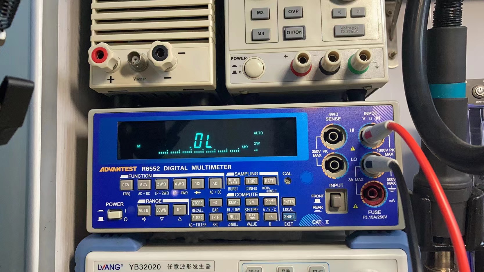

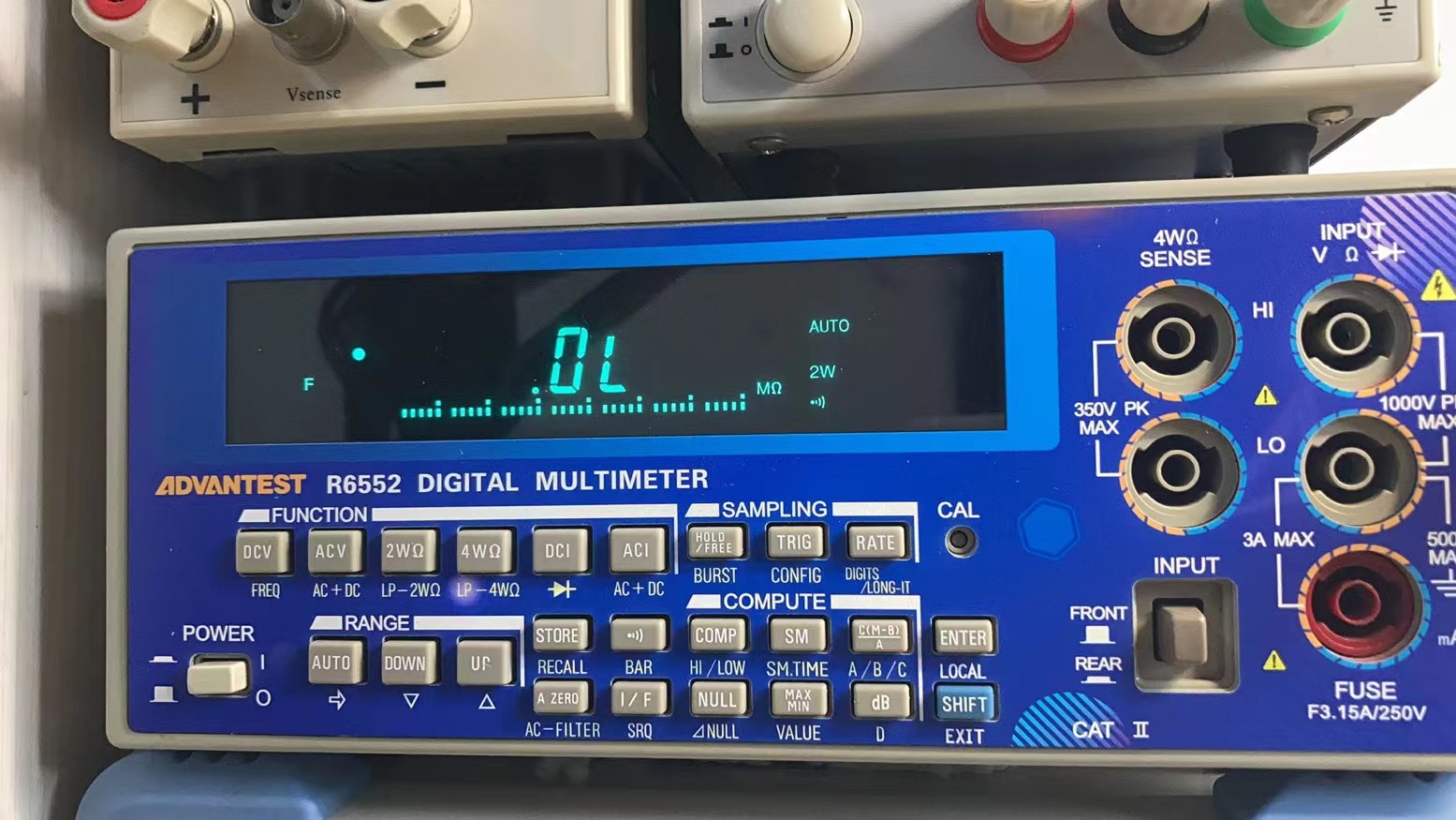

原先的万用表面板旧了,通过扫描自己画图,在立创面板打印换了个新面板。由于面板PET材料现在只有透明的,所以窗口部分做了全透明,如果打上黑色半透明油墨,会有点散光,字有点糊,因为这个油墨有光扩散的效果。
做了全透明之后,效果很棒 ,显示窗如果觉得太透光了可以买个黑色透光的遮光膜,贴上之后效果更理想。给测试工作增添了一抹色彩!哈,我真是个平平无奇的小能手!

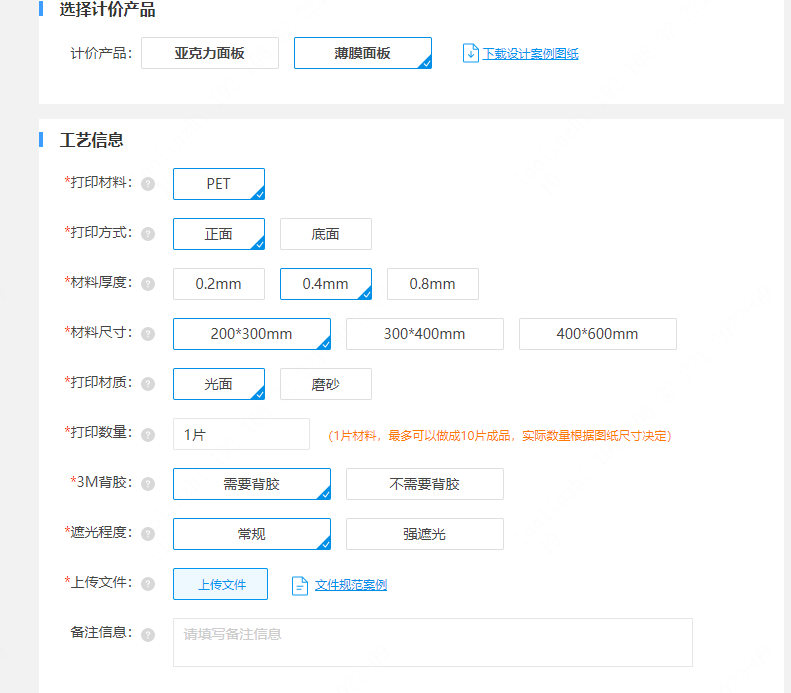

1.首先自己设计好面板,点击EDA软件上面的下单->面板下单按钮,或者导出生产文件,手动上传文件,访问链接:https://dos.szlcsc.com/dos/panel/print.html?target=order-online
选项如下:
2.购买遮光膜,https://m.tb.cn/h.UcuFiHd?tk=XHQk2D7TzE8,买1张5块钱的就够用了,贴双层贴到窗口上面。 当然如果收到后觉得没影响的窗口就直接全透明就行了。

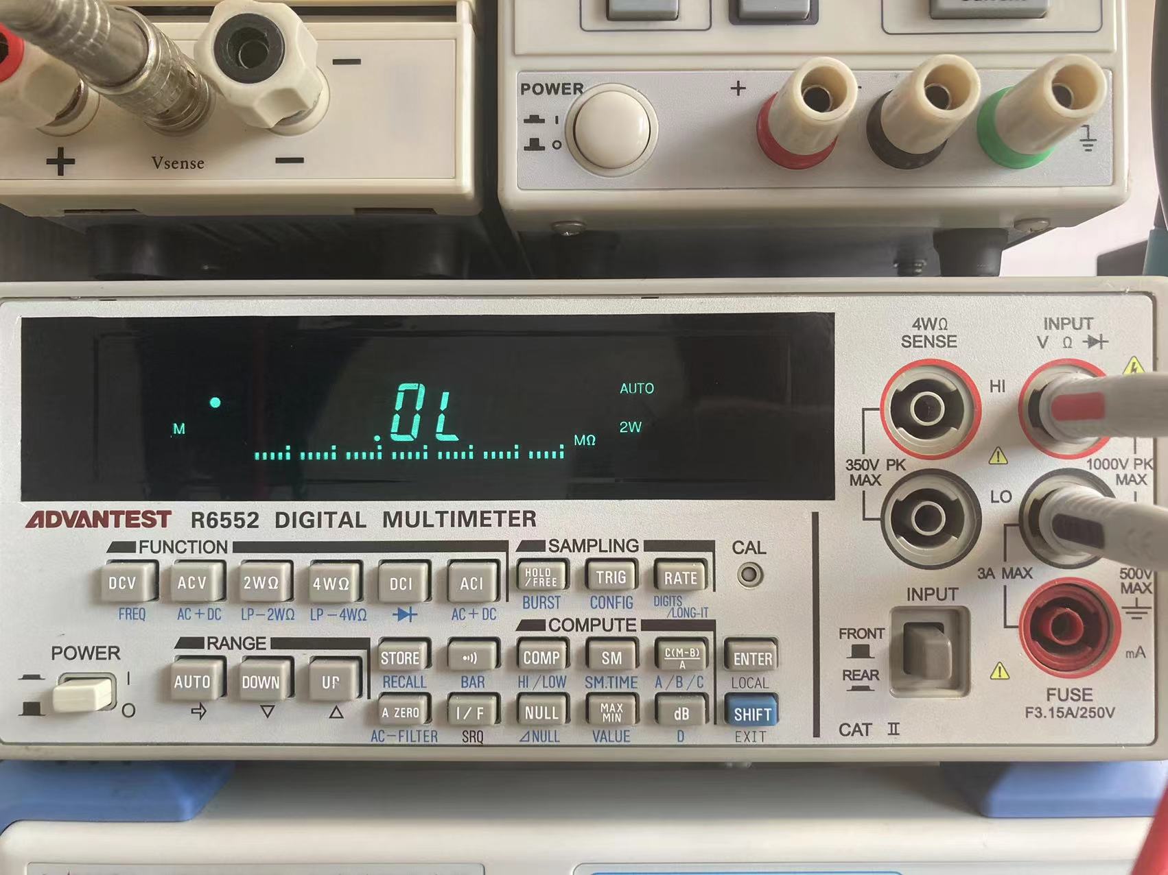

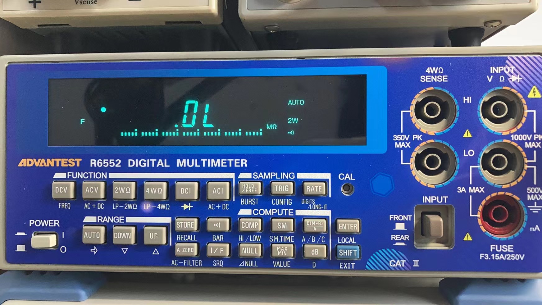

以下为全透明窗口效果图。
3.(灰色款对应的已经打样过的面板生产文件为:MB2207290054),如需要可备注做开源同款xx色就行EDA里面的文件没有完全一致
