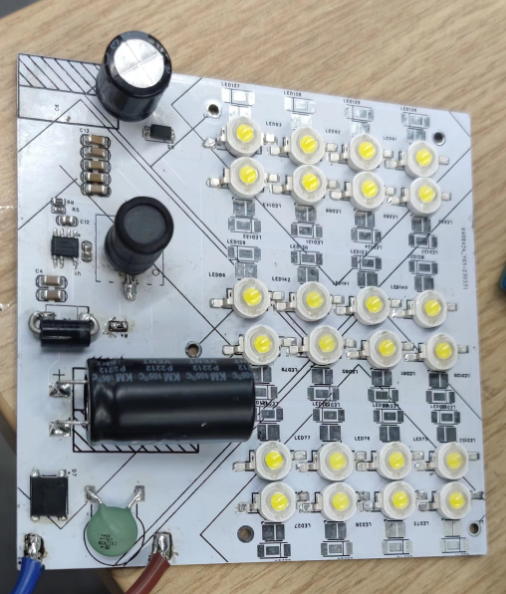

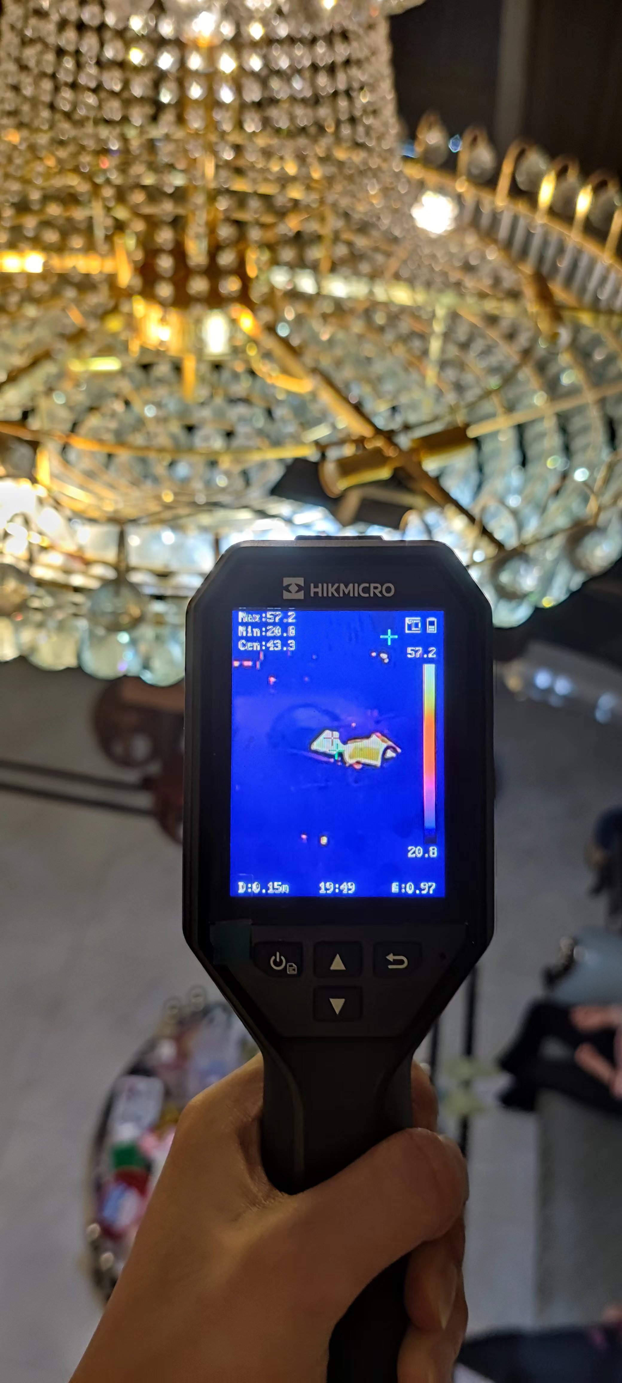

220V长寿LED照明灯板-KP1063方案,带有源因素校正,已验证测试,目前已使用一年无问题,加散热器后实测夏天灯板大概70℃,冬天大概60℃,功率可修改
简介:220V长寿LED照明灯板-KP1063方案,带有源因素校正,已验证测试,目前已使用一年无问题,加散热器后实测夏天灯板大概70℃,冬天大概60℃,功率可修改
