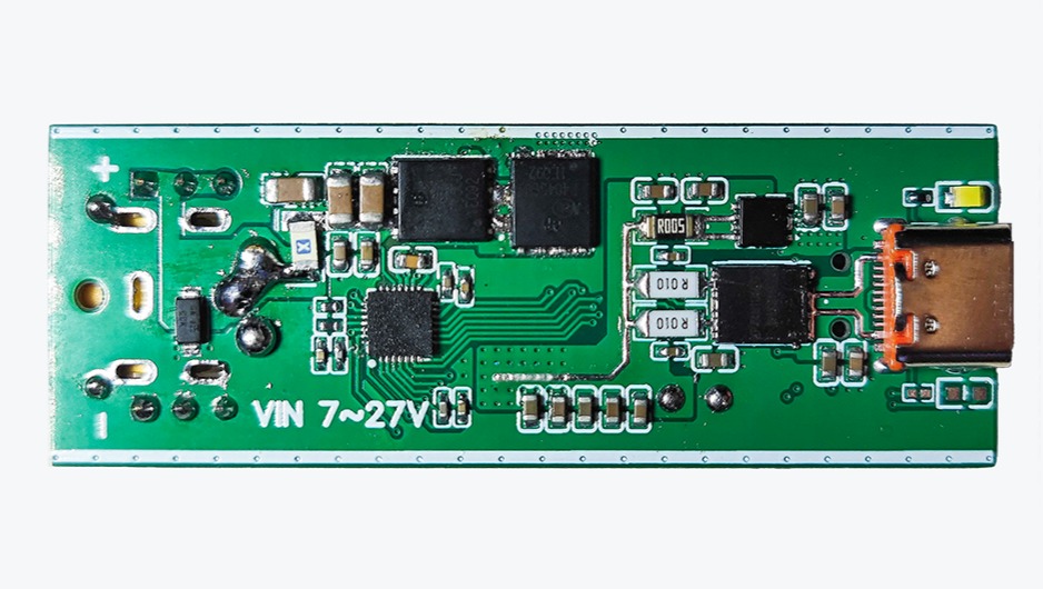

体积小巧,搭配主板仅有25x25x60mm的200w迷你桌面充电器,配备2C1A.
简介:体积小巧,搭配主板仅有25x25x60mm的200w迷你桌面充电器,配备2C1A.
CC BY-NC-SA 4.0
创建时间:2023-10-17 17:55:40更新时间:2024-06-06 16:22:14
简介:
应用场景:
直流7~28V输入(降压模块,推荐24v),140W+65W全协议输出,适用于大功率手机,笔记本电脑,充电宝充电等。
简介:
200W迷你桌面充电器(二)-副板
1. 产品简介:
2. 应用场景:
3. 产品概述:
C2采用SW3526,最大支持60W 20V 3A。
极高的安全性,降压变换器包含了输入过压/输入欠压/输出过压/输出欠压/输出过流/输出短路等保护。
搭配主板使用。
   静态功耗极低0.003a左右 24v输入0.06w
4. 产品参数
输入7~28V,建议21~24v
尺寸25x25x60mm
采用主板副板两块pcb上下连
